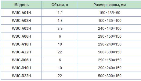

Уважаемый Сергей Дмитриевич! Есть разные ультразвуковые ванные, вот ещё пример: http://www.stormoff.ru/catalog_260.h...5ydTpwcmVtaXVt Если не откроется ссылка: "Представляем Вашему вниманию ультразвуковые ванны.
SonoSwiss (Швейцария), молодой динамично развивающейся компании, специализирующейся на технологии ультразвуковой очистки.
Новые ультразвуковые модели позволяют проводить тонкую очистку инструментов, посуды и других изделий многоразового использования в научно-исследовательских и медицинских лабораториях, в часовых и ювелирных мастерских, в промышленном секторе." просто наберите в яндексе "ультразвуковая отмывочная ванна" - результат будет на... экране.

P.S. Ультразвуковая ванна Techsonic UD100 SH-4,5 L , объём- 4,5 л (думаю вполне влезет!!!). мощность - 100 ватт таймер, нагрев, вес - 4,0 кг
http://www.tehves.ru/catalog/detail_1694.html
Ультразвуковая мойка 5,7 л "Сапфир" ТТЦ (РМД) http://www.tehves.ru/catalog/detail_4316.html
http://www.daihan-ltd.ru/index.php?categoryID=253
