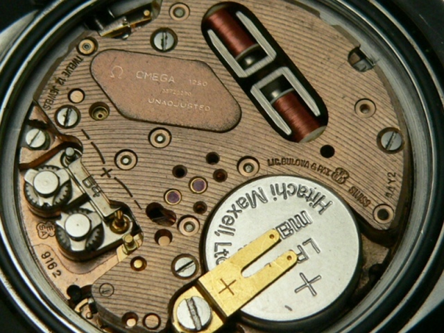

На разных калибрах по разному. есть фото омеги на 9162

а это что? Надпись Булова вроде можно рассмотреть? Или вам надо 218 мех?

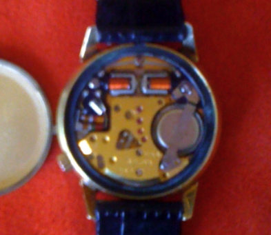

http://forum.watch.ru/showthread.php?p=644129#post644129
В моей Булове Аккутрон (218) несколько другое крепление...
Извините за качество (снимал давно на тел). Если необходимо, могу переснять.
Сейчас, более года стоит батарейка 1,55 в - идут ровно.
