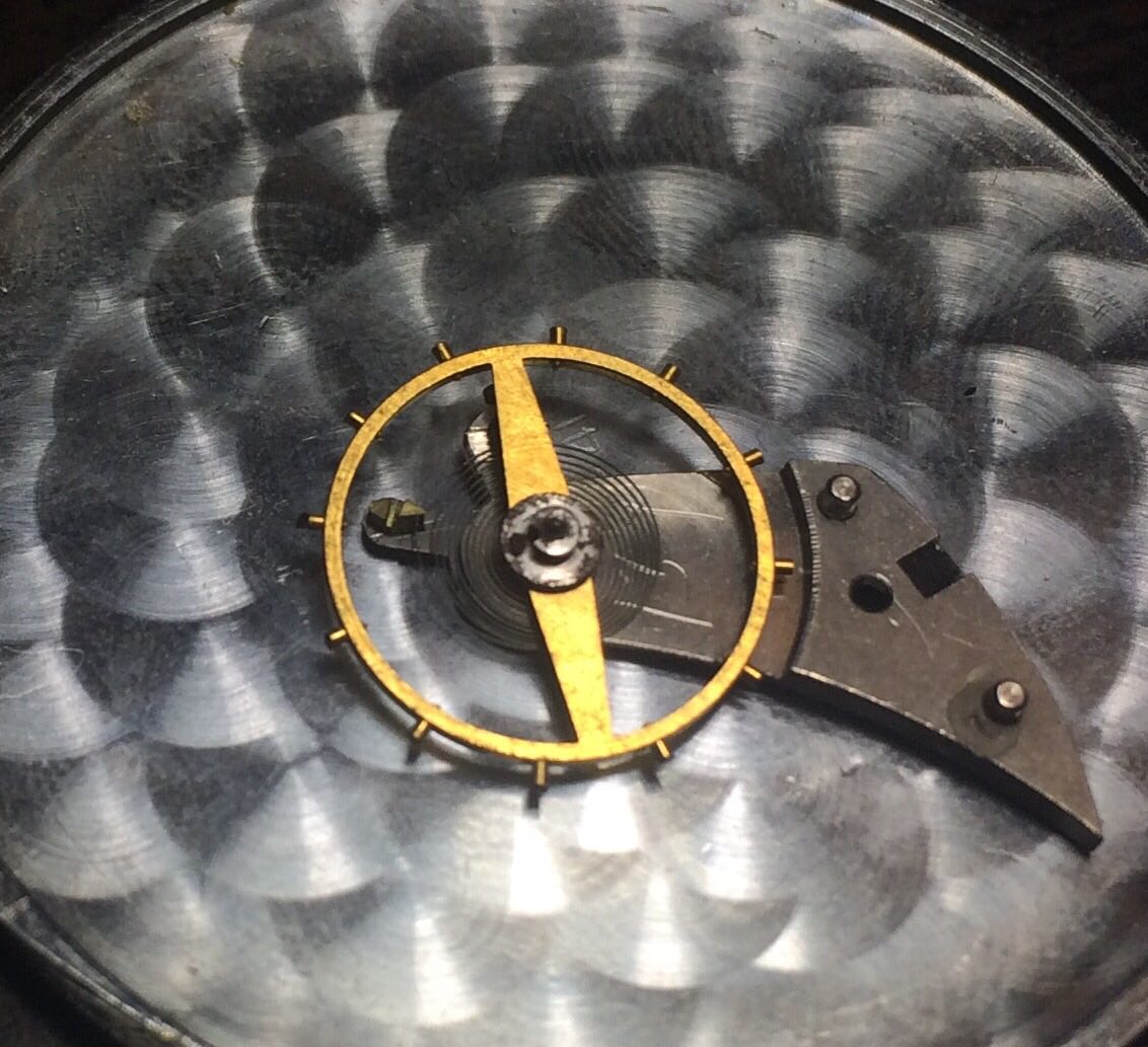

В общем, с процедурой исправления волосков баланса совершенно не знаком.
Сможет ли опытный мастер исправить такой баланс?

конечно. по этим фото нарушения геометрии некритичны.

Тут более критично состояние двойного ролика - его желательно бы заменить.

Сообщение от SleepWalker Посмотреть сообщение
Доброе утро!
Что касается волоска баланса, да, его можно исправить при условии - волосок без ржавчины т.е. без любого окисления.
Я бы не стал беспокоиться по поводу двойного ролика (его можно очистить), а стал бы беспокоиться по состоянии оси баланса, то что на фото является видным, мне кажется что от осей и цапфы остался только шарик из ржавчины.

Сообщение от Душан Грујић Посмотреть сообщение
по моему волосок как и ось-весь ржавый...

Сообщение от аалександр Посмотреть сообщение
Добрый вечер!
Я не сказал иное.
Фото не очень, поэтому, не зная из чего волосок изготовлен, я только оставил возможность что волосок баланса является очень грязным, масло и пыль, иногда бывает так. А все остальное, ясно видно что заржавело.

Судя по фото это баланс от 3017. Дефект волоска там просто элементарный и выправляется за пару минут. В половине прошедших через мои руки 3017 были волоски с подобным дефектом, т.к. волосок там очень большой по размеру и малейший изгиб в районе колонки вызывает сильное искажение концентрации. Там еще на плоскость надо смотреть очень внимательно, зазоры до моста и обода маленькие. Но это все достаточно легко поправимо. А вот ось, как верно заметил уважаемый Душан, полный хлам.

Сообщение от dmvt1 Посмотреть сообщение
Нет, баланс из тонькой молнии ЧК6. Спираль действительно изправить очень просто. Достаточно иголкой , точно у градусника, со стороны противоположно колонки, легко изогнуть внешний виток в посоку от центр.
