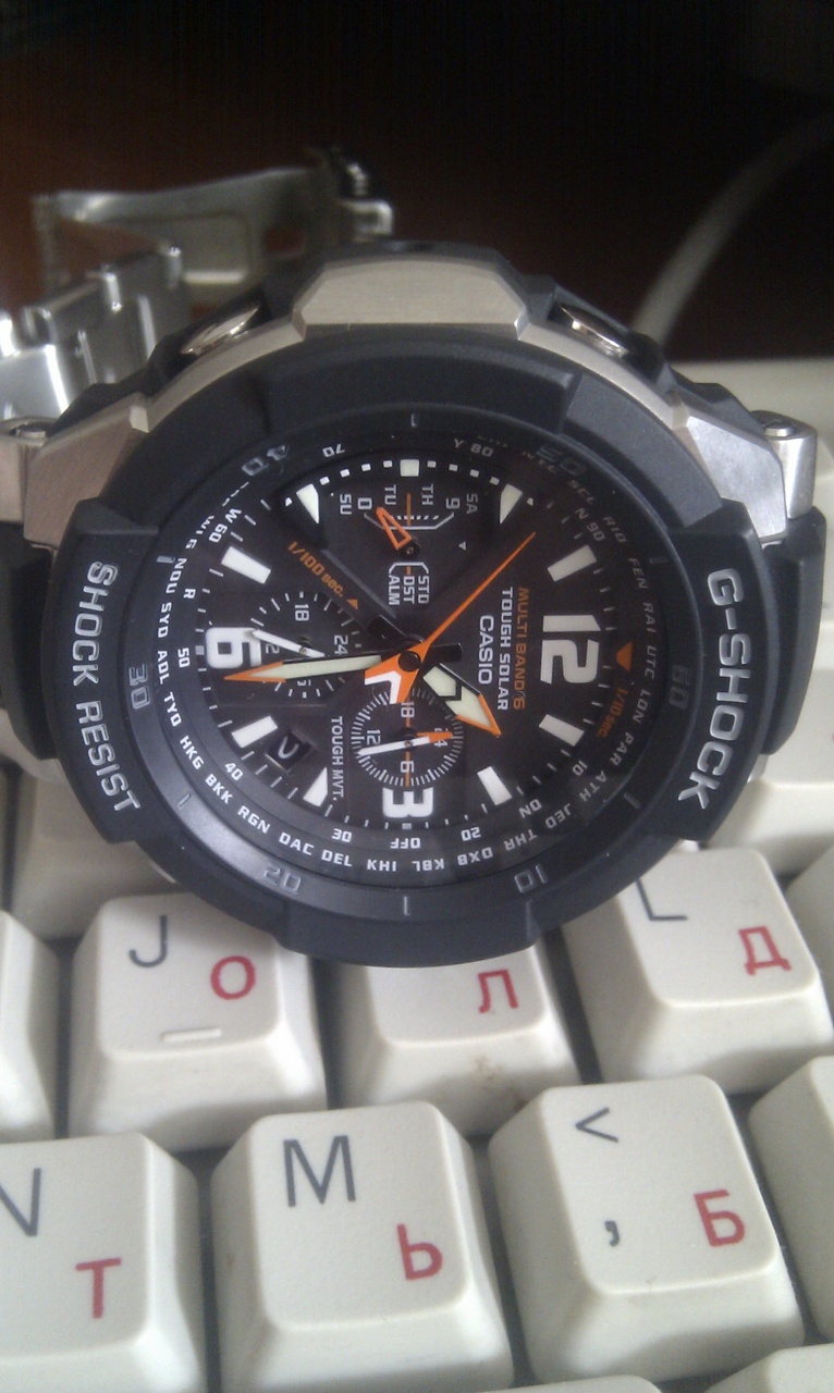

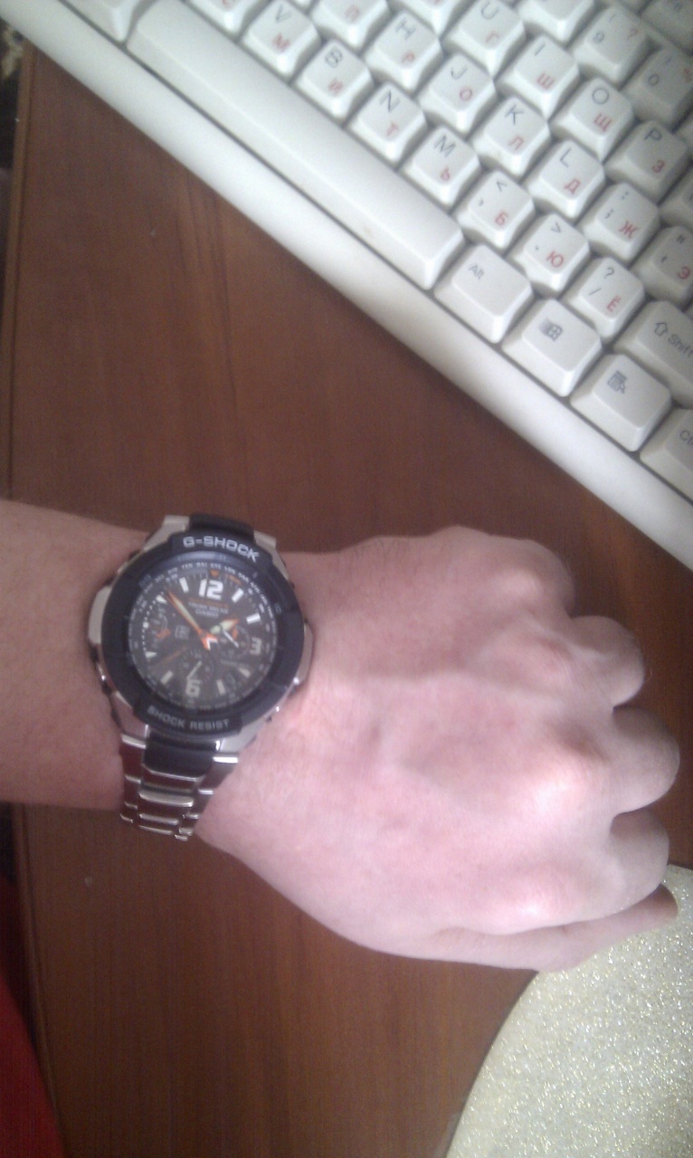

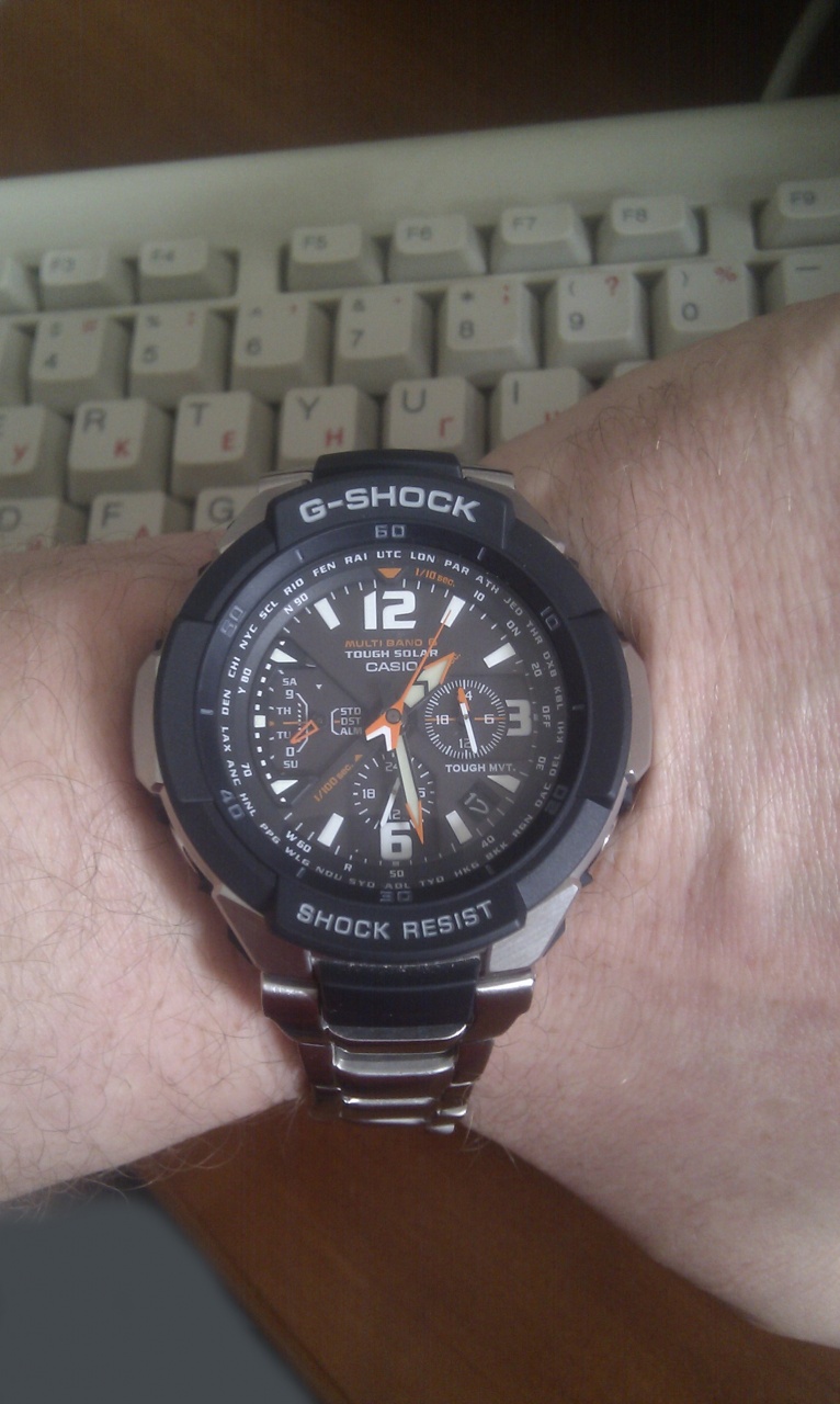

Почитав форум, пришел к решению обзавестись G- шоком.
Уж больно понравились стрелочные шоки (а еще приглянулся протрек ProTrek PRG-240).
Выбор пал на Casio GW-3000D. До этого никогда не было таких часов (с таким количеством функций).
Заказал в бествотче позавчера, вчера привезли (в жестяной банке, кучей бумажек на англ. яз.). Сегодня столкнулся с проблемой по настройке разных функций. Все началось с того, что ночью часы сами переставили время на час вперед. Пришлось скачать инструкцию на русском языке вот отсюда http://g-shock.ru/ru/lineup/gw-3000d-1aer/
Кое как вернул время)))))). А вот с будильником, автокоррекцией и что там у них есть еще никак не получается разобраться.
На форуме поискал - но нашел только несколько сообщений о настройке текущего времени.
Ув. форумчане, пожалста, подскажите алгоритм нажатия кнопок, чтобы включить будильник (по инструкции выставляется секундная стрелка в положение ON, устанавливаю время на правом цифере, а зафиксировать все эти достижения не получается) и как отключить автокоррекцию. или может кто знает, где посмотреть более полную инструкцию к этим часам на русском яз.
P.S. и, конечно, интересно, что думает общественность о таком сочетании нержавейки и G- шока.
Хочу попробовать переодеть эти часы в каучуковый ремешок как на 3000В. Где его можно приобрести?
