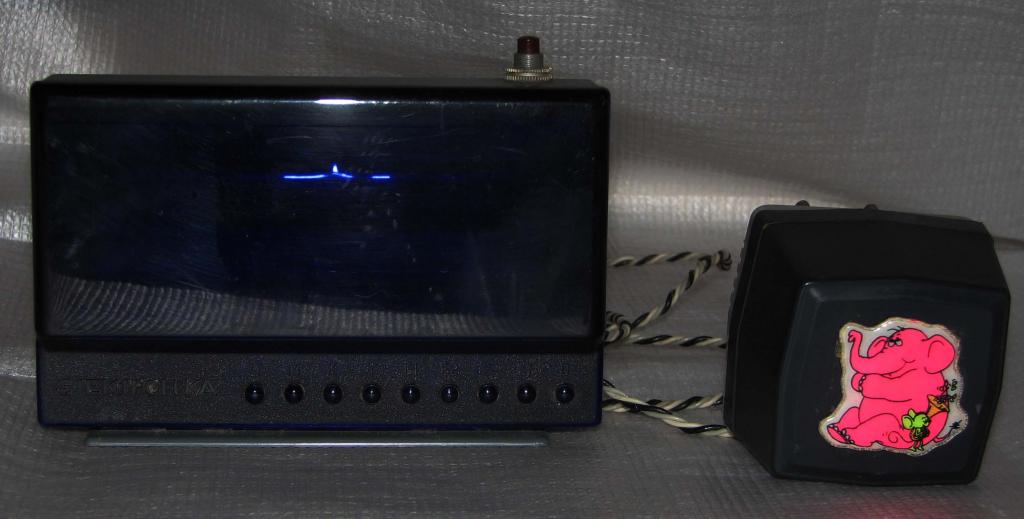

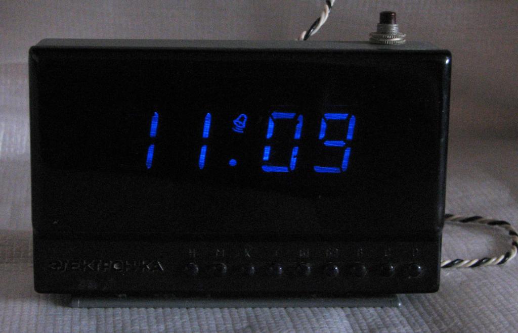

Приобрёл вот такую настольную электронику, только сейчас руки до неё дошли.
Индикация синего цвета, внешний блок питания. Крепление перестраивается для расположения на стене или столе. Почти все конденсаторы внутри нестандартной на сегодня ёмкости (20, 50), ужас. Внешний блок включает в себя только трансформатор, всё остальное внутри корпуса. Часы выполнены на микросхеме КР145ИК1901. Индикация довольно блёклая, я думаю из-за темного стекла?
Кто подскажет, что это за модель? Может быть у кого-то завалялась к ним инструкция и/или схема. Буду благодарен за любую информацию. На корпусе написано только "электроника", всё.
Ещё они ощутимо греются сверху в левом углу. Там стоит большой резистор.

Индикация там 99% что самая обычная, светло-зелёная, только стекло синее. Судя по отсутствию надписей и суровой кнопке с верху - конструктор. Судя по коллекции С.Фролова, "Старт 7231".
http://www.leningrad.su/museum/show_calc.php?n=230
Спасибо, точно! Старт 7231 и есть. Это многое объясняет. И корпус, разбирающийся вытягиванием передней части и пайку элементов по разным сторонам платы.
Индикатор действительно светло-зелёный. А кнопка самодельная, к ноге микросхемы припаяна кустарно. Я тоже на своей 2.06 такую кнопку делал, чтобы будильник тушить. Да и много кто делал.
А ну да, это ещё и первая электроника без дохлого таракана внутри, которую я видел
