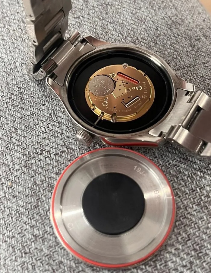

Добрый день уважаемые форумчане, в прошлом месяце приобрел такие часы: Raymond Weil tango 300m и Tissot PRX.
Raymond Weil tango 300m на ETA F06.111, Tissot PRX на ETA F06.115. На таких механизмах у меня часов ни когда не было, читал, но давно, что механизмы не очень качественные, отзывались на форуме о них не хорошо. Хотел бы услышать владельцев часов на данных механизмах, а так же мастеров, что могут про них сказать, какие возникали проблемы, какая точность у них и как с надёжностью? А также какие различия между F06.111 и F06.115? И если их сравнить с Ronda 715, что точнее и надёжнее? Заранее спасибо за ответ.

Они не любят попадания влаги, но называть их некачественными я бы не стал, машинки, конечно, почти начального уровня, но вполне крепкие - при нормальной водозащите несколько репассажей переживают и в целом неприхотливы.

Были у меня Тиссо на этом калибре. Сначала сам носил. Потом другу отдал. Больше 10-ти лет ходят без проблем

Да и ETA F04.111 у супруги глючит - останавливаются, мастера говорят, нужно плату менять.

Похоже, существуют разные версии калибра F06.115.
На сайте ЕТА находится изображение, где резонатор закрыт, но встречаются также картинки и с открытым...
В Tissot, например, он виден (последнее фото).

Сообщение от Андрей Бабанин Посмотреть сообщение
Уточните, пожалуйста, в чём это выражается? Любящих влагу калибров, наверное, нет... А как ведут себя другие калибры при попадании влаги по сравнению с F06.115?
Они без проблем работают или их легче потом просушить и запустить?

Микросхема часто дохнет от влаги. Причем бывает не сразу, а через небольшое время после просушки. Та же серия 955 или 255 куда надежнее в этом плане.

Андрей, микрухе то чего дохнуть? Токи там никакие. напряжение тоже. Скорее печатная плата или ножки отгнивают как в Луче 3055.
