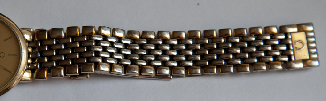

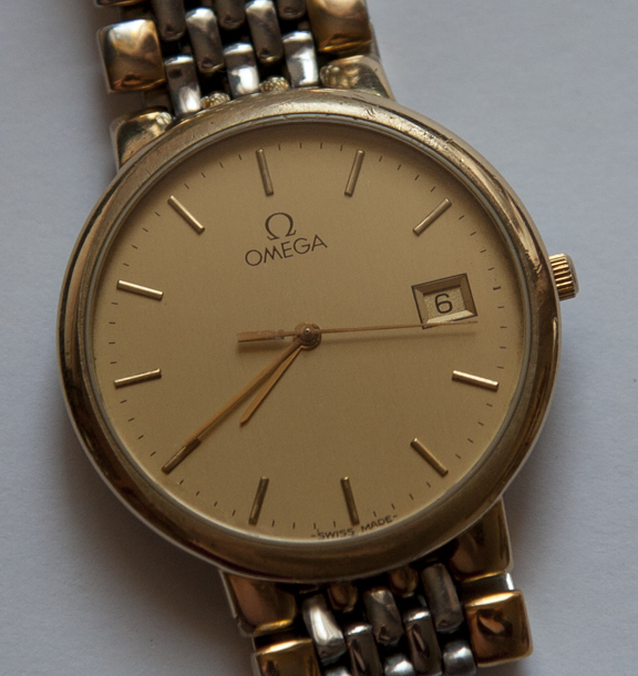

Неожидано появились совсем не новые часы, местами покоцанные и сильно потертые. Хотелось бы им вернуть приличный вид.
Как лучше это сделать? Корпус почистить и отполировать, браслет заменить? Где можно найти аналогичный браслет?
И кстати, кто-нибудь знает, корпус у этих часов золотой или нет?
Спасибо за помощь.

Исходя из фотографий - ничем часам помогать не нужно. Репассаж, да, скорее всего.

хм. может фото не очень получились.
но, корпус как-то странно потерт (или он такой и должен быть? сверху и снизу полукругом какбы матовый, на фото видно)
и на браслете практически полностью стерлось покрытие.

Старая модель, браслет - позолота, корпус имеет стальную основу, рант теоретически может быть золотым, надо смотреть. Если он золотой, то должен быть съемным, и это видно. Браслет вряд ли подберете под такое крепление.
P.S. Кстати, а они еще и тонули: на циферблате и стрелках есть следы от влаги.

часам больше 15 лет, носились каждый день.
браслет - позолота, стертая практически везде, выглядит очень неаккуратно.
рант похоже не съемный(или я слепой. но вижу цельный корпус без намеков на снятие каких-либо деталей, кроме защелкивающейся стальной крышки). но на сталь тоже не очень похоже. уж больно желтый весь, и там где царапины и там где сколы/сильные потертости (там где браслет соприкасается с ушками).
вот это очень печально... а восстановить покрытие как-то можно?
или это будет стоить дороже новых? ))
100% не тонули, влага могла с дождем попасть или когда руки мыли. в душ, бассейн, водоем - в них никто не лазил и не падал ))
но стрелки и циферблат также хотелось почистить от этих следов.
вообще имеет смысл это или выйдет нецелесообразно экономически? часы то хорошие, небольшие, тоненькие.

Корпус и браслет золотое покрытие.
Сообщение от yozh Посмотреть сообщение
Если желаете их носить, то браслет необходимо помыть в ультразвуковой ванне -- удалить межзвеньевую грязь. Корпус можно покрыть PVD. Но все это вопрос денег.
Что до браслета, то ищите оный для ref. 395.0875 (коллекция De Ville "Ile de France" 1986-го года). Ваши часы, похоже, относятся к этой коллекции.

поискал браслет, нашел такой же за 470 долларов... нунафик такое счастье. проще продать или на память оставить.
