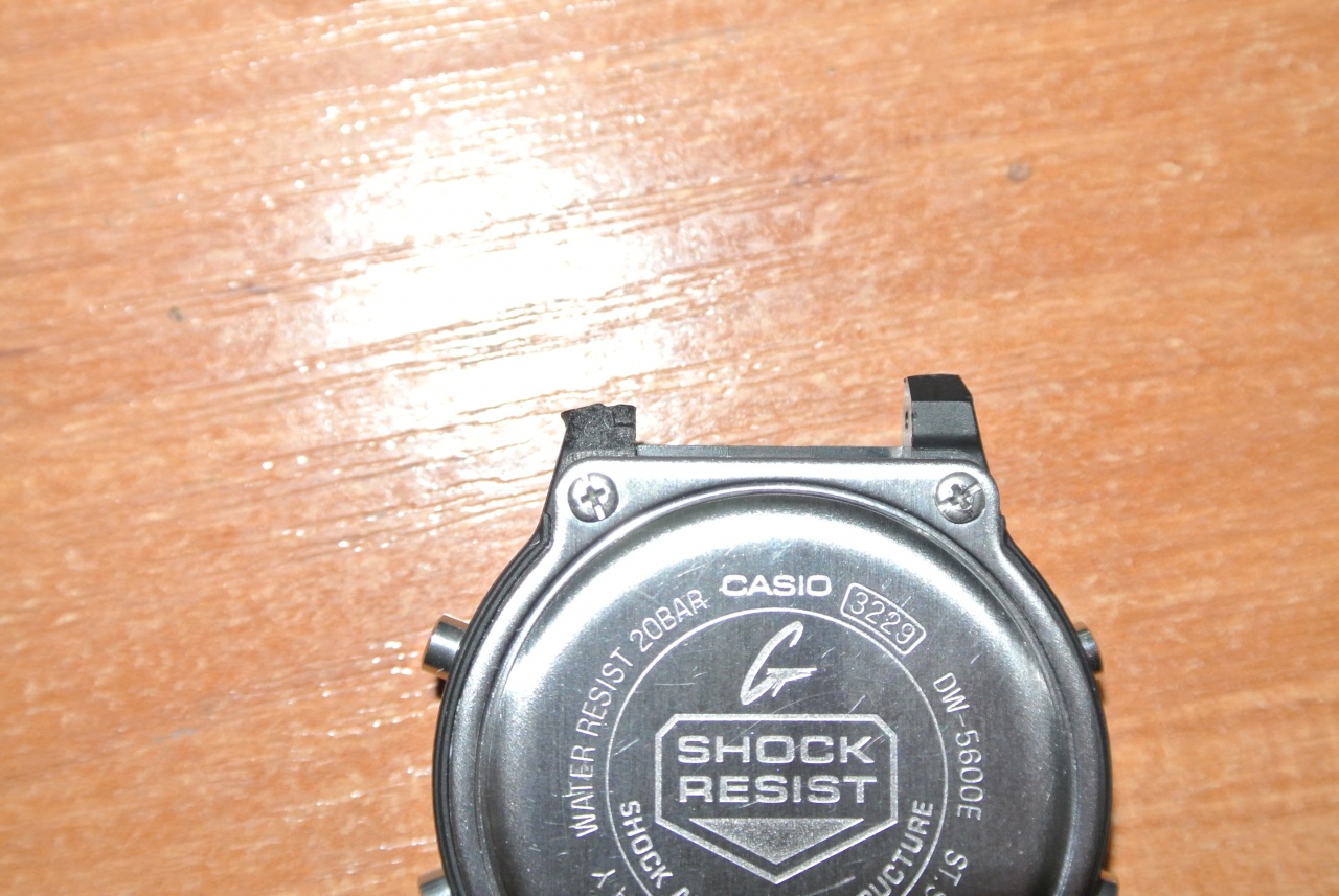

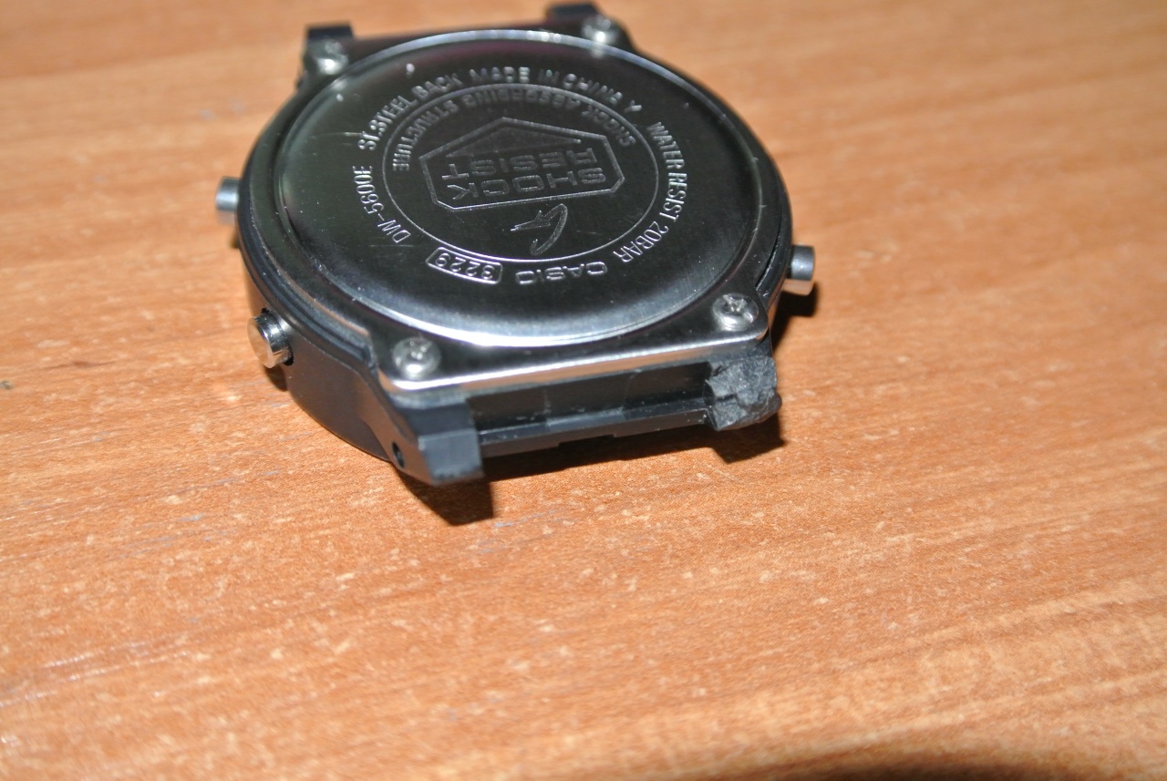

Доброго времени суток, уважаемые форумчане, достались мне за копейки часы DW-5600 с сильно поцарапанным стеклом-предыдущий хозяин пытался вывести маленькую царапинку и (по его словам) сделал ещё хуже, психанул и кинул их об стену, в результате чего отломилось ушко на которое крепится ремешок.
Дома нашел наждачку шероховатостью 600 и примерно за полчаса вывел эти царапинки, завтра после работы куплю несколько листиков от 800 до 2000 и постараюсь довести стекло до более менее божеского вида.
У меня два вопроса:
1.Подскажите как довести стекло до идеального состояния? (если это вообще возможно)
2. Как восстановить ушко?
Прилагаю пару фотографий ушка, стекло к сожалению не смог сфотографировать так, чтобы были видны царапины.
ID:	438075   Нажмите на изображение для увеличения

muf84, насчёт стекла не знаю, а вот за крепление скажу только одно: ищите донора, приклеивайте уши от него и будет Вам счастье, но это уже будут не шоки, т.к. носить их нужно будет аккуратно.
Как вариант, найти полностью весь корпус в сборе - и всё в шоколаде
alea jacta est
Старый 07.05.2013, 21:42
shekieki shekieki вне форума
Регистрация: 07.09.2011
Сообщений: 211
Сказал(а) спасибо: 134
Поблагодарили 183 раз(а) в 64 сообщениях
Нормально не приклеить.
Пилите, Шура, пилите..

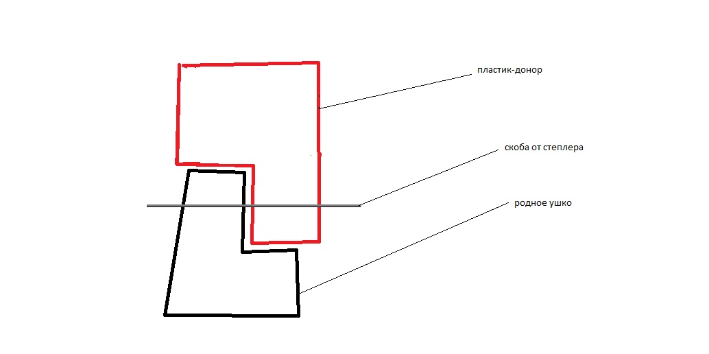

Вроде получилось, купил дихлорэтан, но к сожалению он не растворяет пластик часов, пришлось купить клей "Конакт" на основе цианокрилата.
А сделал я так:
1-обточил ушко ступенькой
2-взял кусочек чёрного пластика, примерно подогнал его по размеру напильником, и сделал на нём ответную ступеньку.
3-намазал обе части праймером, который шёл в комплекте с клеем, после его высыхания нанёс клей и плотно прижал кусочек пластика-донора
4-примерно через 20 минут взял скобу от степлера, выпрямил и нагрев на газу, аккуратно проткнул ею ушко и донорский пластик, после остывания откусил кусачками остаток скобы.
5-обработал надфилем донорское ушко, прожёг голячей иглой отверстие под шпильку и собрал часы.
Вроде держится, подёргал за ремешок-не отваливается, завтра одену их на работу, испытаю так сказать в родной стихии.
дабы разьяснить всю вышенаписанную галиматью, нарисовал в пайнте рисунок, надеюсь будет понятно
