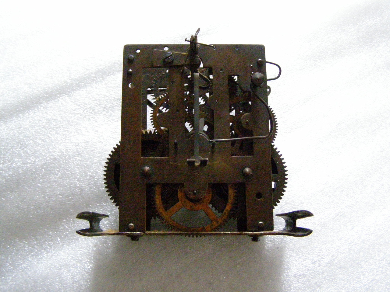

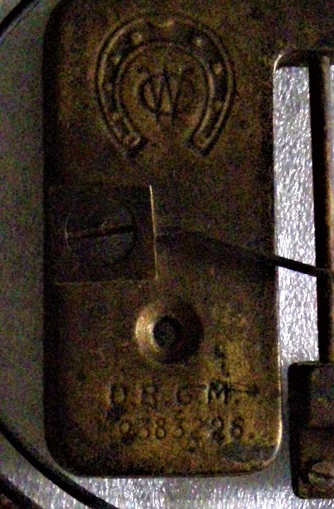

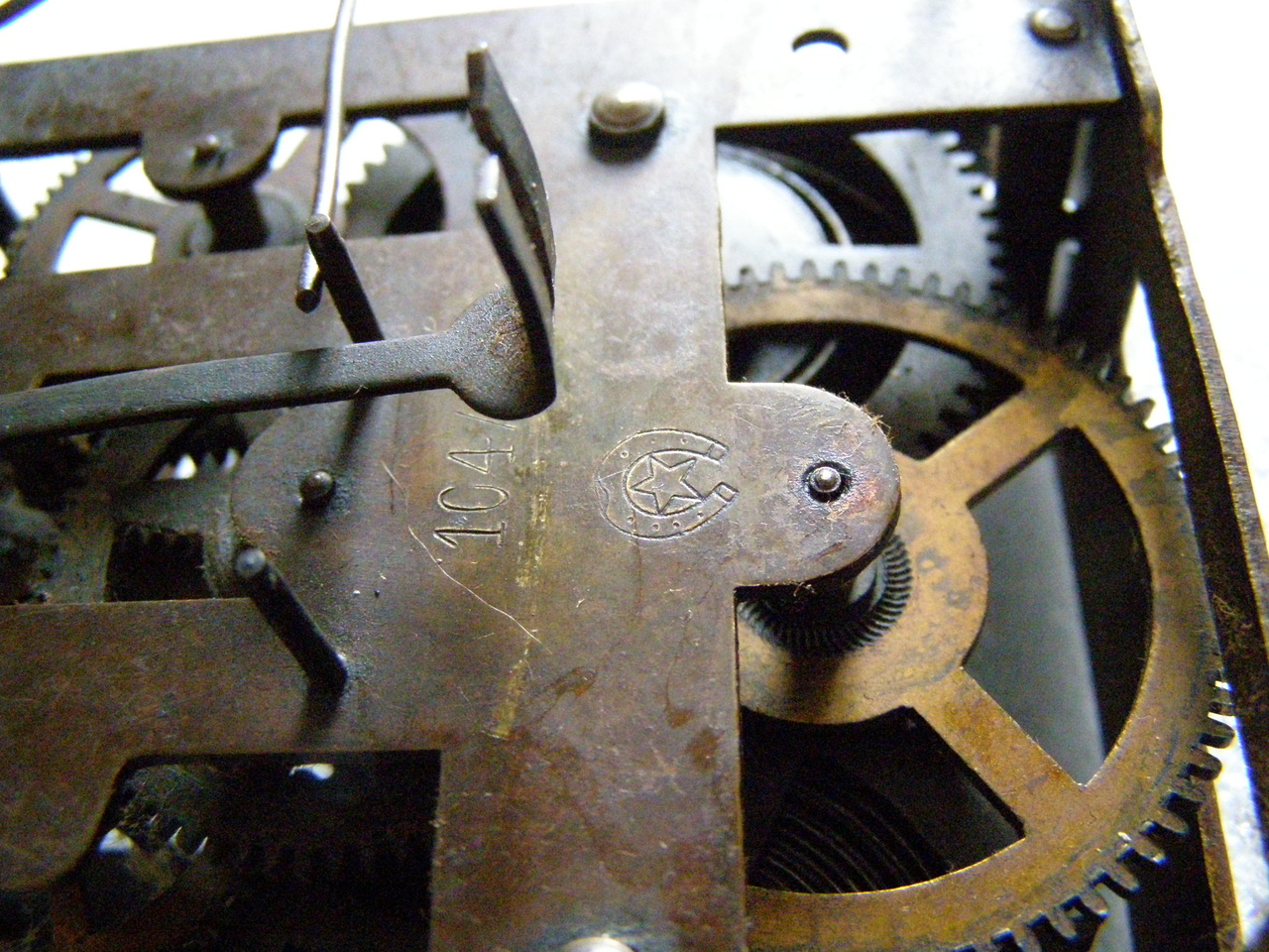

Здравствуйте! Приобрел на блошином рынке часы Карл Вернер. На самом механизме клеймо подкова со звездой, а вот на гонге клеймо подкова с буквами и стоит серийный номер. Это солянка, или так и должно быть? Ну и по цене скажите пожалуйста приблизительно.

Сообщение от grigori Посмотреть сообщение
Добрый день!
На резонаторе гонга стоит номер патента, который выдан в июне 1909 года.
Т.е Ваши часы сделаны не раньше этой даты и не позже 1913 года, когда фирма была приобретена Kienzle.
С уважением, Татьяна

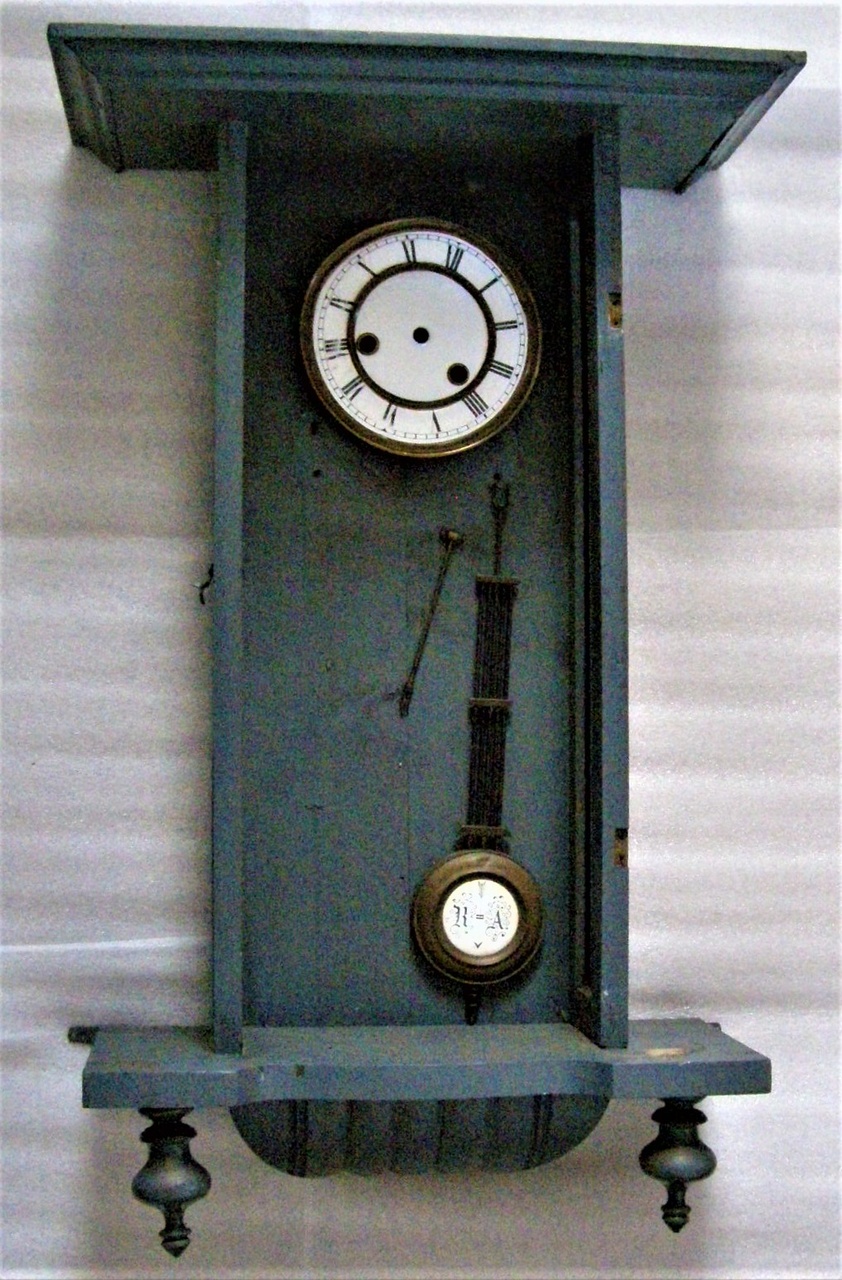

Сам корпус даже показывать стыдно. "уникум" какой то покрасил их серой краской. Так то все на месте, крепкий без шашеля, единственное кончика бороды не сохранилось. Как посмотрю на него аж страшно становится, как же эту серую краску снимать.

P.S. недавно была похожая тема на американском форуме с патентом 383226 https://mb.nawcc.org/threads/werner...-clock.197751/
Если краска масляная, то особых проблем не будет, а вот если нитро, придётся помучится.
