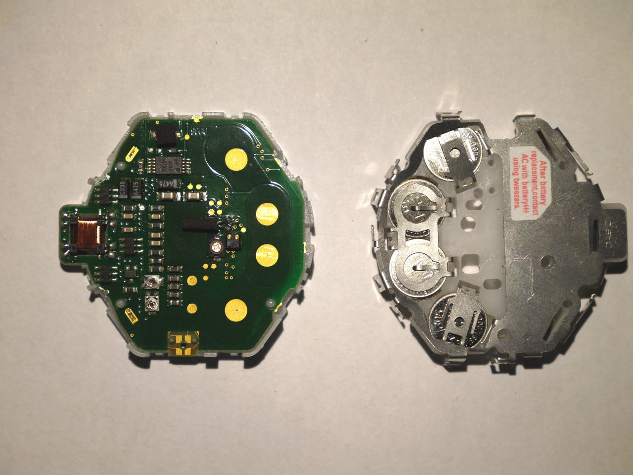

Casio Pro Trek PRG-40, привёз друг из штатов, сначала работали, но не работал тройной сенсор, вскрытие показало разрыв шлейфа, шлейф восстановили тонкими проводками, после этого часы работали около года, но потом потухли. Были заменены батарейки, и всплыла неисправность, после дня работы часы потухли, после ресета часы опять начинают работать, но не на долго, могут сразу выключиться при установке времени при нажатии на кнопки, причём выключаются не как при отключении питания - плавно потухая, а с артефактами на циферблате, разрознено загораются разные сегменты даже сегменты компаса. Полная переборка и чистка со спиртом не даёт результата, даже хуже стало, часы тухнут при малейшем ударе. Куда копать в таком случае?

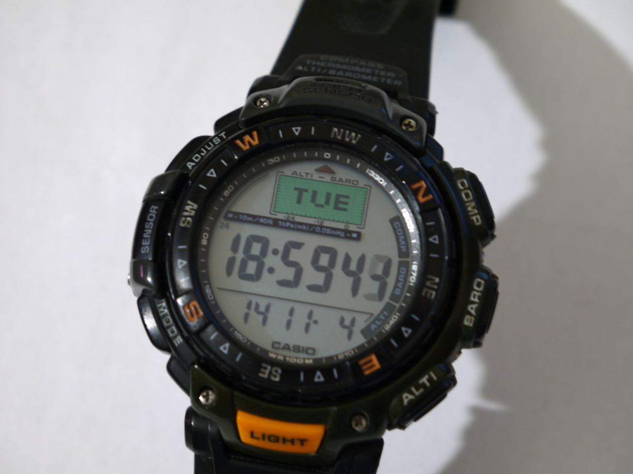

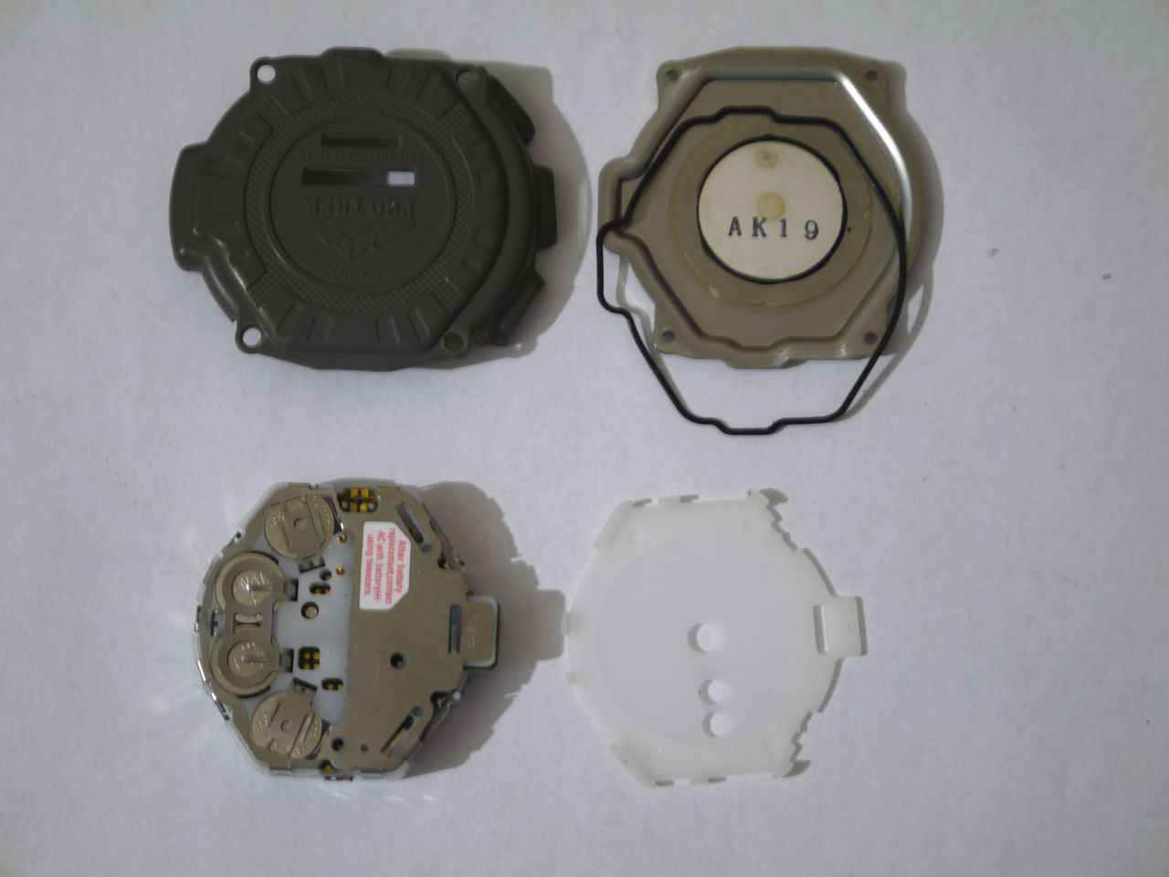

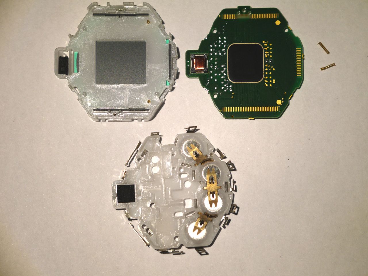

Полное название 2271 PRG-40, вот несколько фоток. Да часы вскрывались неизвестно кем видать для замены батареек, незаметив шлейфа его оторвали, после ремонта шлейфа часы долго проработали, и вот теперь выключаются. Может действительно с резинками проблема, там шаг мелкий может подкорачивает контакты каким-то образом.

А не подскажите куда и как вставляются 2 пружинки, которые на 4 фото?

Пружины вставляются в пластик белый в котором батарейки стоят, только изнутри, на плате есть контактные площадки, можно и сверху поставить, но они выпадать будут.
Перебрал и дисплей. резинки нормальные мягкие, но все равно часы выключаются, иногда при нажатии кнопок, а иногда от малейших ударов, вот положил часы боком на стол и они потухли, хотя потом стучу по ним специально, а они работают. Может статика как-то их пробивает.

А как их закрепить? у меня они все время выскакивают с обратной стороны, когда прижимаю плату

У меня с пружинками не было проблем, чтоб они не вываливались, надо часть с дисплеем и платой держать сверху, а пластик с пружинами снизу.

Есть идея поменять кварц, кварц в размере 1.8*5.7, маркировка KDS9C. производитель KDS, 9С в маркировке это номер лота, частота не указана, может обычный часовой нужен на 32.7... kHz. Обнаружил что на плате что-то тарахтит. Может это непонятный квадратик возле кварца, датчик движения может.
Кто нибудь знает должно что-то тарахтеть, звук такой как буд-то маленький шарик катается, такое чувство что часы отключаются когда этот шарик перекатывается при малейшем наклоне.
