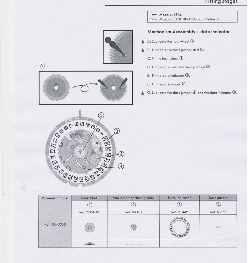

судя по симптомам у вас поломка фиксирующей собачки в часовом колесе
оно там составное, как колесо GMT в других калибрах, внутри него храповик и подпружиненная собачка, которые отвечают за "характерный щелчок" и дискретный перевод часовой стрелки
стрелки встают в 9 вечера, потому что начинается взвод механизма перевода даты, идет увеличение нагрузки, а собачка храповик не держит, и поэтому колесо проскальзывает
REF 3104601

это колесо весьма похоже на колесо от кварцевого ETA251.272, может быть они взаимозаменяемы
