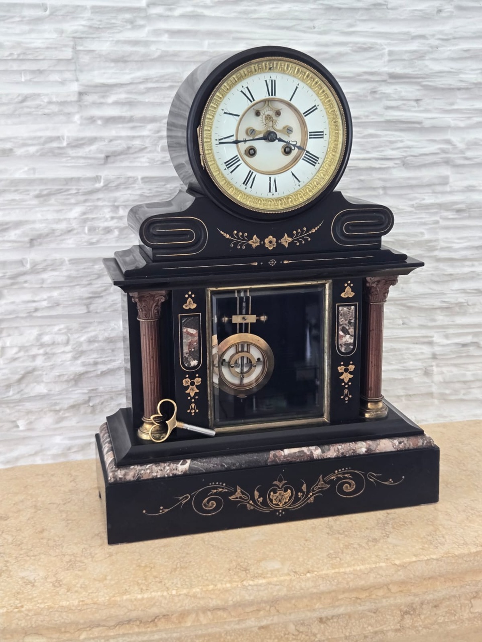

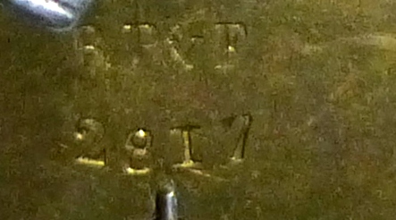

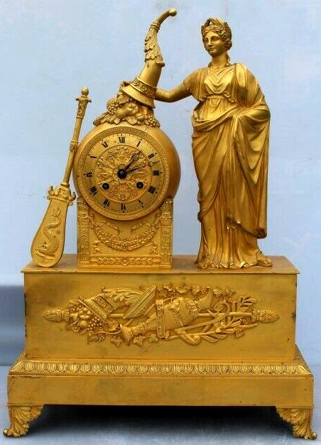

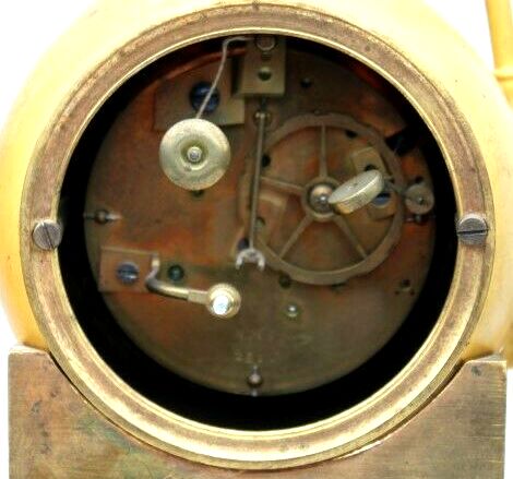

Всем привет.. можно ли по клейму примерно установить период данных часов? Ну то что первая половина 19 в и так понятно.. а поточнее бы.. Вот фото клейма.. Правда не очень хорошо видно но там стоят буквы R.P. & F.

Добрый день!
По клейму можно найти период, в течении которого работал тот или иной финишер, торговец. Но проще по стилистике корпуса. Это корпус конца 1820-х - начала 1830-х годов.

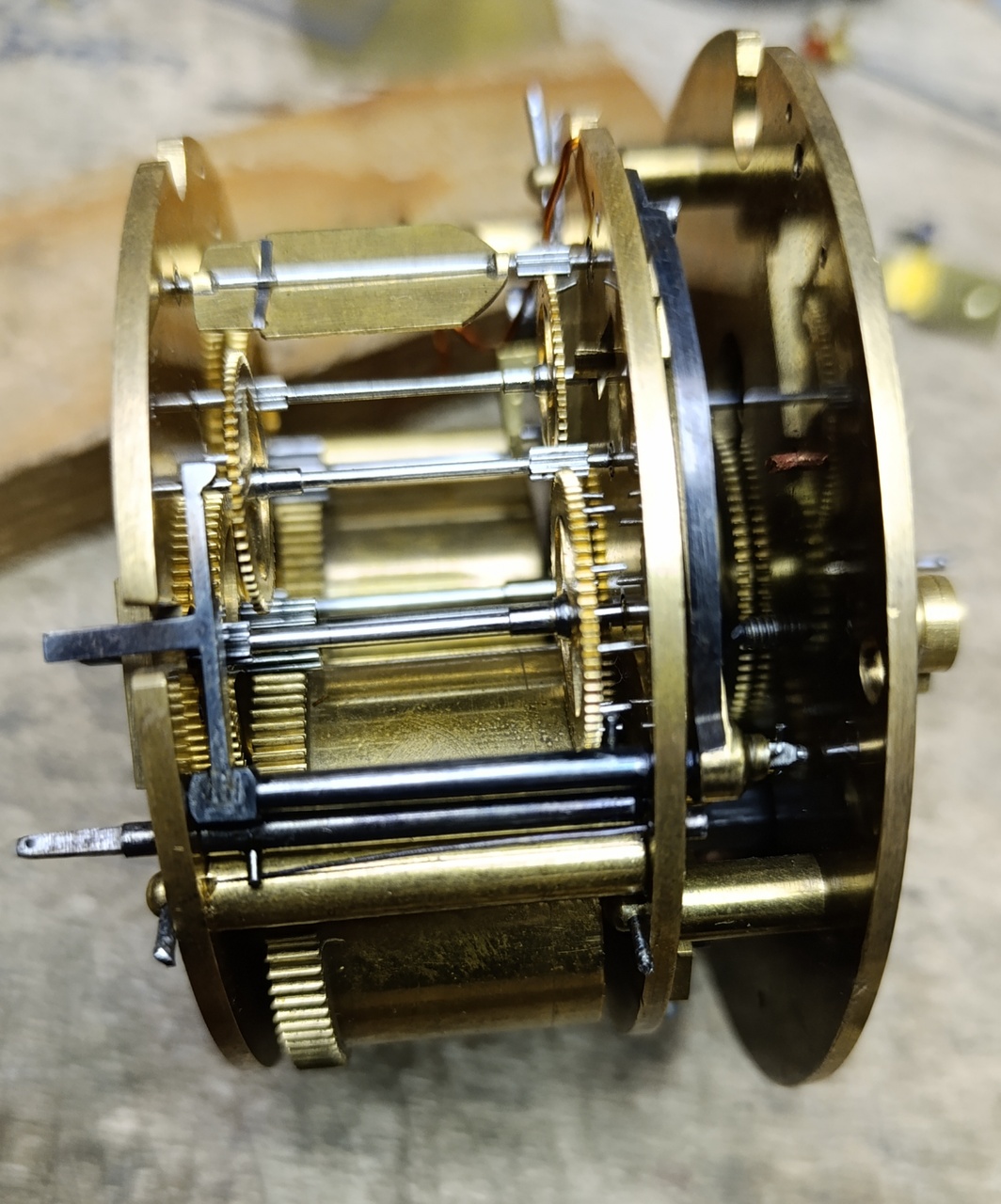

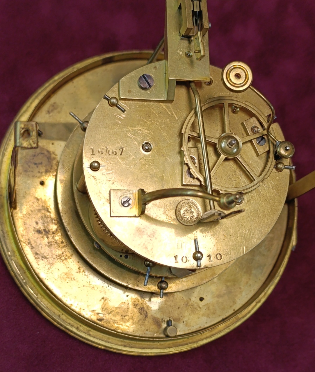

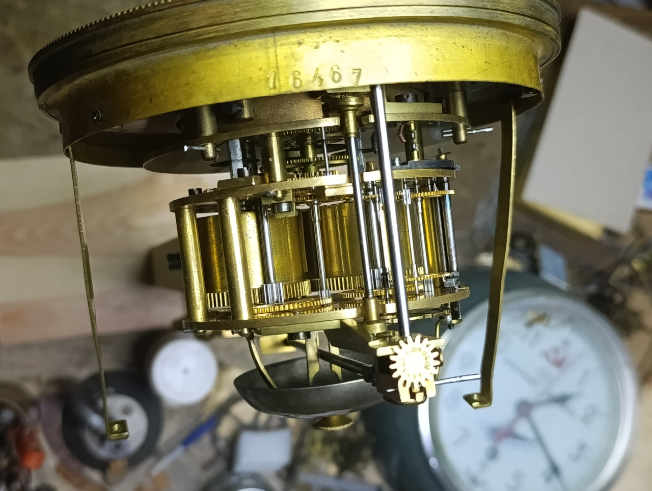

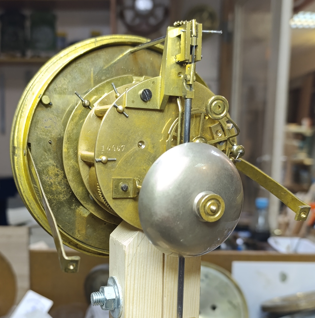

Всем доброго дня!

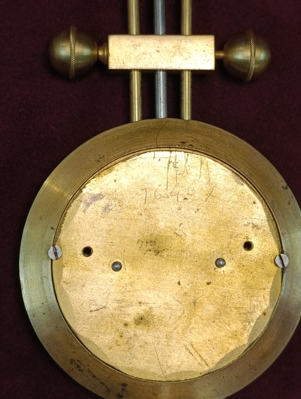

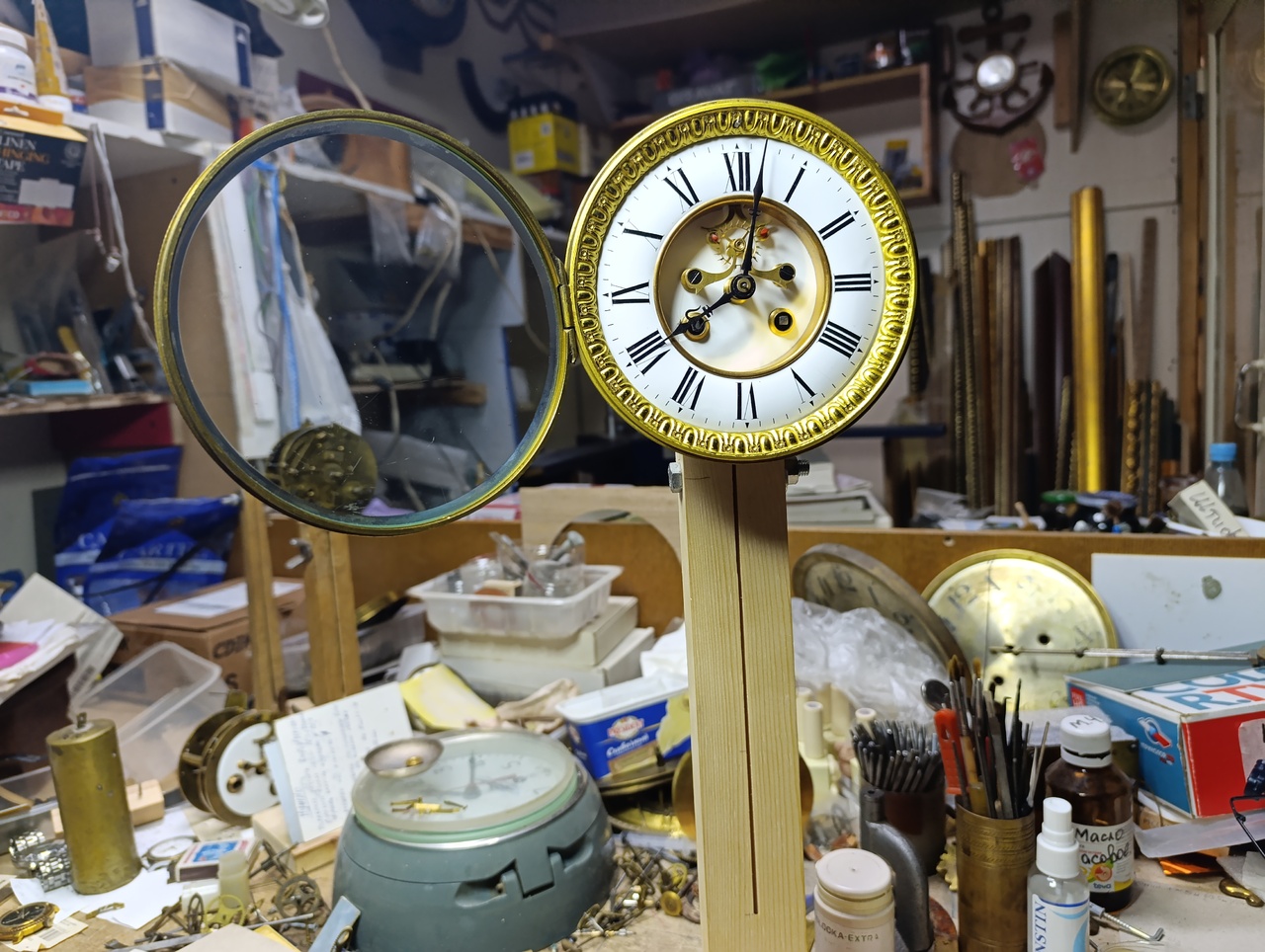

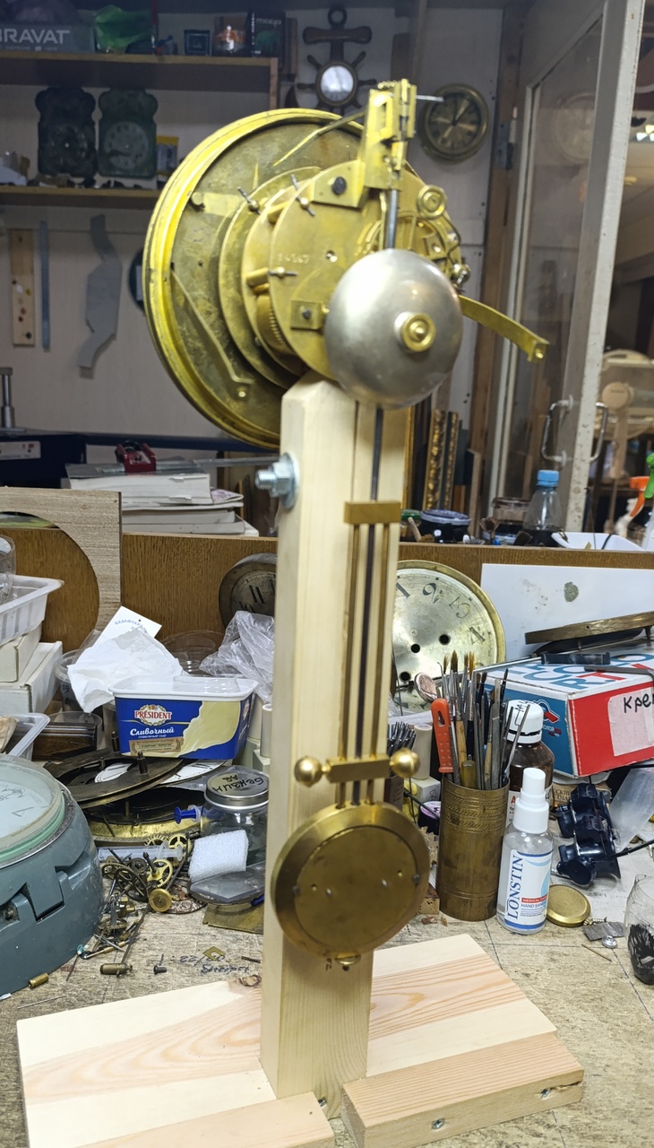

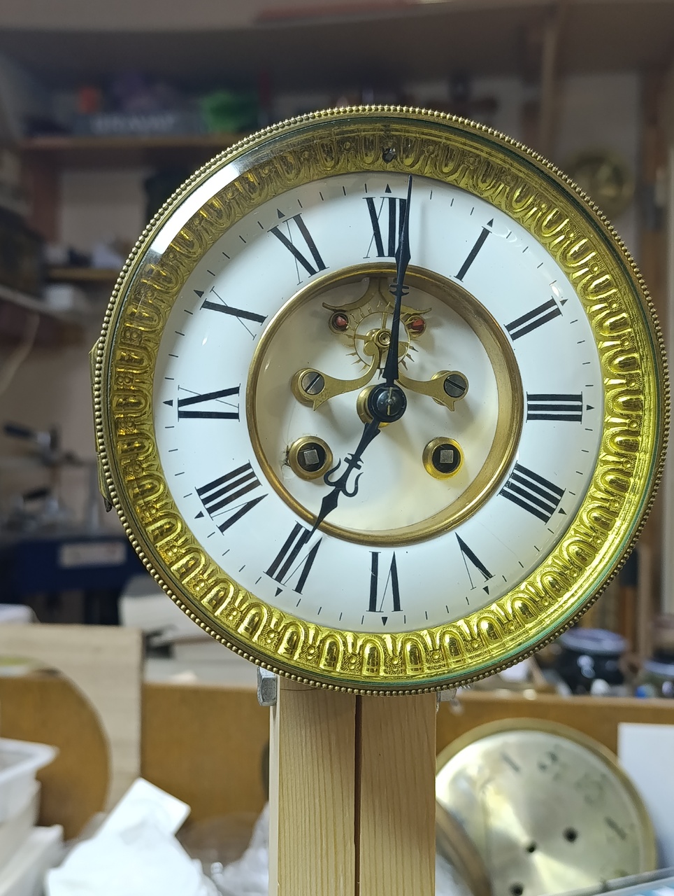

Побывали у нас на репассаже симпатичные часы с механизмом от братьев Жапи.
Немного пришлось повозиться с настройкой хода, то что одна палета качалась , видно было невооружённым глазом, а вот то что один накладной мост тоже имел подвижку, обнаружил не сразу.
Часы полностью в родной комплектации (ключик правда подкачал)), маятник хорош!
