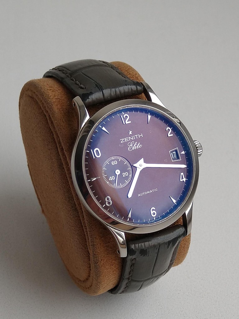

Только недавно заснял свои любимый Zenith Elite. Он с сапфировым стеклом с двухсторонним антибликом. Раньше раздражал только один дефект внешнего антиблика. А сейчас, да твою же м..., уже, как минимум, три дефекта. Это не загрязнения - это образовались дефекты на поверхности сапфира.
См. около буквы "Z" в слове Zenith, около метки "1" и старый дефект около окошка даты. Вот вам и внешний антиблик!

Сообщение от probe Посмотреть сообщение
Как интересно выглядят дефекты антиблика, как будто он не царапается, а отшелушивается.

Сообщение от alex2812 Посмотреть сообщение
Без понятия, как так получилось (
Но на внешнем антиблике там есть и "классические" царапины, просто в этом ракурсе они не видны. Это притом, что я никогда не кладу часы так, чтобы стекло соприкасалось с любой твёрдой поверхностью.

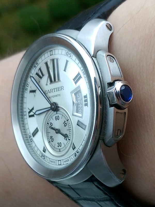

По большому гамбургскому счёту, если, конечно, не наплевать на состояние стекла, то в моём понимании внешний антиблик допустим в тех случаях, когда есть хоть какая-то защита стекла. Например, за счёт высоких бортиков безеля/ранта - это предотвращает многие случаи соприкосновения стекла с твёрдыми поверхностями. Например, как это сделано в часах Caliber de Cartier.
