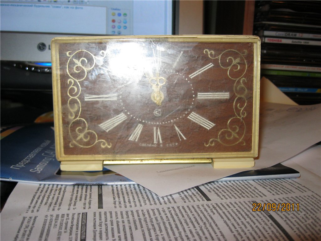

Ремонт электронно-механического будильника Слава
Имеется электронно-механический будильник Слава, как на фото
Заменил на электронном блоке все радиоэлементы, кроме резистора на 130 килоом. Обе обмотки прозваниваются, маятник за электронный блок не задевал. Но часы все равно не шли. Контакт с батарейкой был, т.к. звонок звенел. Все это происходило на работе.
Уходя с работы, вставил батарейку в отсек. Часы не пошли, естественно. Принес домой, достаю из сумки - гляжу - идут
В чем же дело? Схема же должна запускаться сразу после того, как подключено питание? Или нужно было просто подождать? (сейчас возникла такая мысль)
Жду ваших комментариев, уважаемые специалисты

Вообще то их нужно просто качнуть для начала колебаний.

На работе пробовал. Об этом знаю. Но маятник останавливался и все. При этом, если включить звонок - звонок звенел...

Электролитический конденсатор какой емкости? Если больше 100 мкФ, то надо ждать секунд пять и больше, прежде чем пускать. Я ставлю обычно 220 - схема оживает через 6 секунд.

Смотрите осциллографом сигналы. Там банальный усилитель. Усиливает сигнал с одной катушки маятника и подает его в другую. Классический автогенератор. Работать начинает только после качка маятника. Если сигналы на силовой катушке есть, то смотрите механическую часть. Может быть там что-то подтормаживает. Один раз встречался с тем, что провода с одной из катушек поменяли местами. Естественно, часы не ходили.

Через несколько секунд после включения питания баланс должен резко отклониться на небольшой угол. После этого уже можно запускать. Если этого не происходит - либо проблемы с механикой, либо обрыв конденсатора.

Еще добавлю. При проблемах с запуском можно увеличить емкость маленького конденсатора до 47..68 нФ.

Вообще то, конденсатор там как раз для того, чтобы сделать первичный качек и автогенератор завелся сам, но, частенько, часы сами не запускаются и их приходится крутануть для старта.

Емкость маленького конденсатора - 33 нф. Емкость большого (электролитического) - 47 микрофарад.
Оставил часы на ночь без батарейки. Только что вставил батарейку. Никакого отклонения баланса не было. Думал, что опять не пойдут. Секунд через 20 качнул - пошли :-) Пока идут.

Конденсатор на 47 мкФ новый? Советую заменить его минимум на 100.
