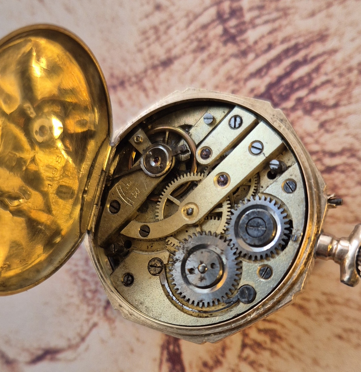

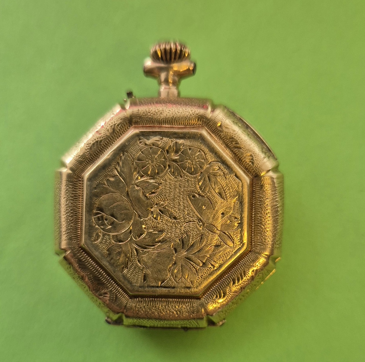

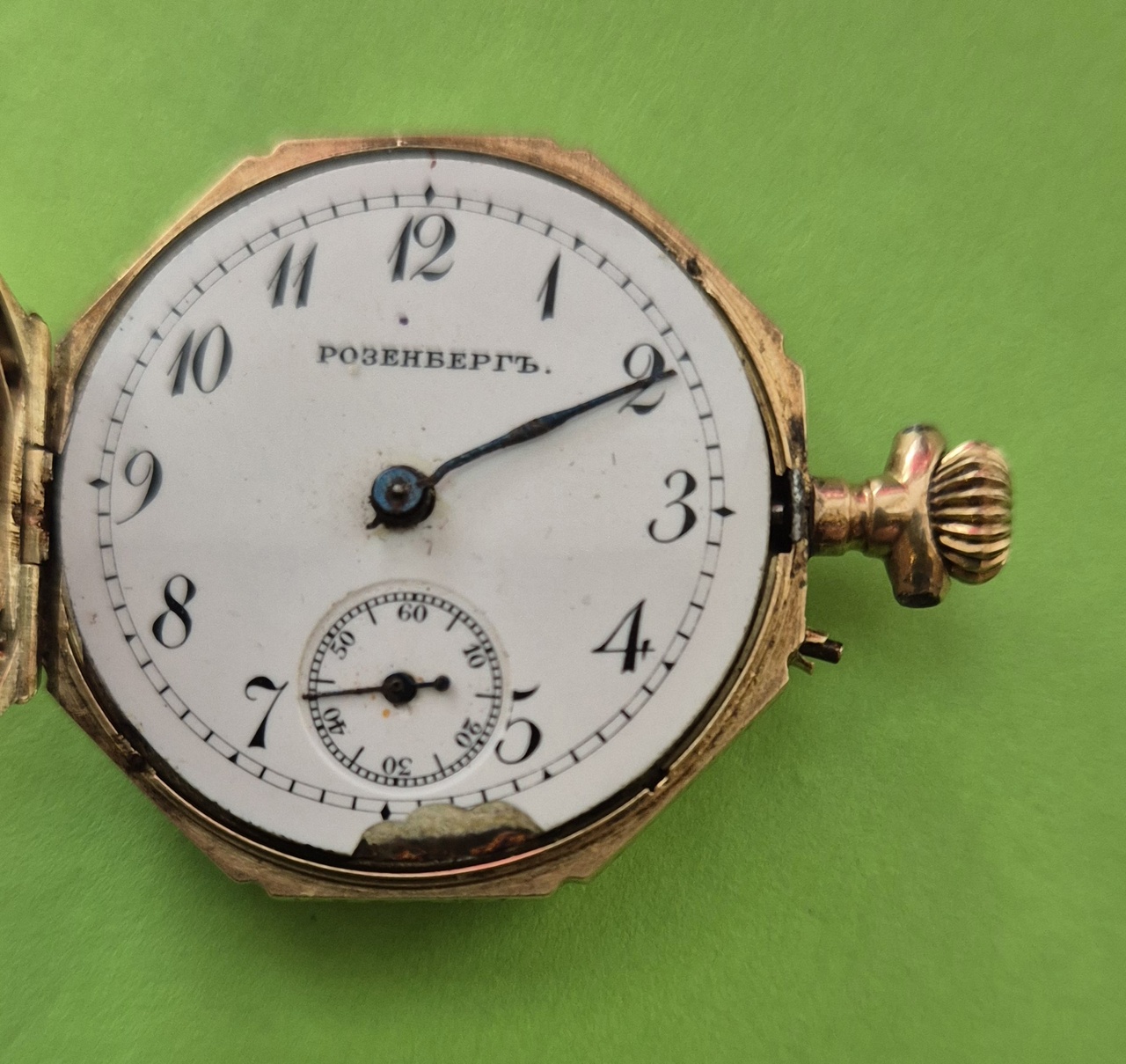

Добрый день уважаемые форумчане!
Попались вот такие часы 14 к , 56 с цифером фирмы Розенбергъ. До сих пор о подобной фирме ничего не знал. Увы корпус убитый жизнью , по весу в стальными пластинками 7.1 гр, диаметр 32 мм , высота с заводной головкой 39 мм . Механизм и заводная головка живые ,смотрятся симпатично.
Вопрос о фирме производителе , кто встречал , может есть фото.?

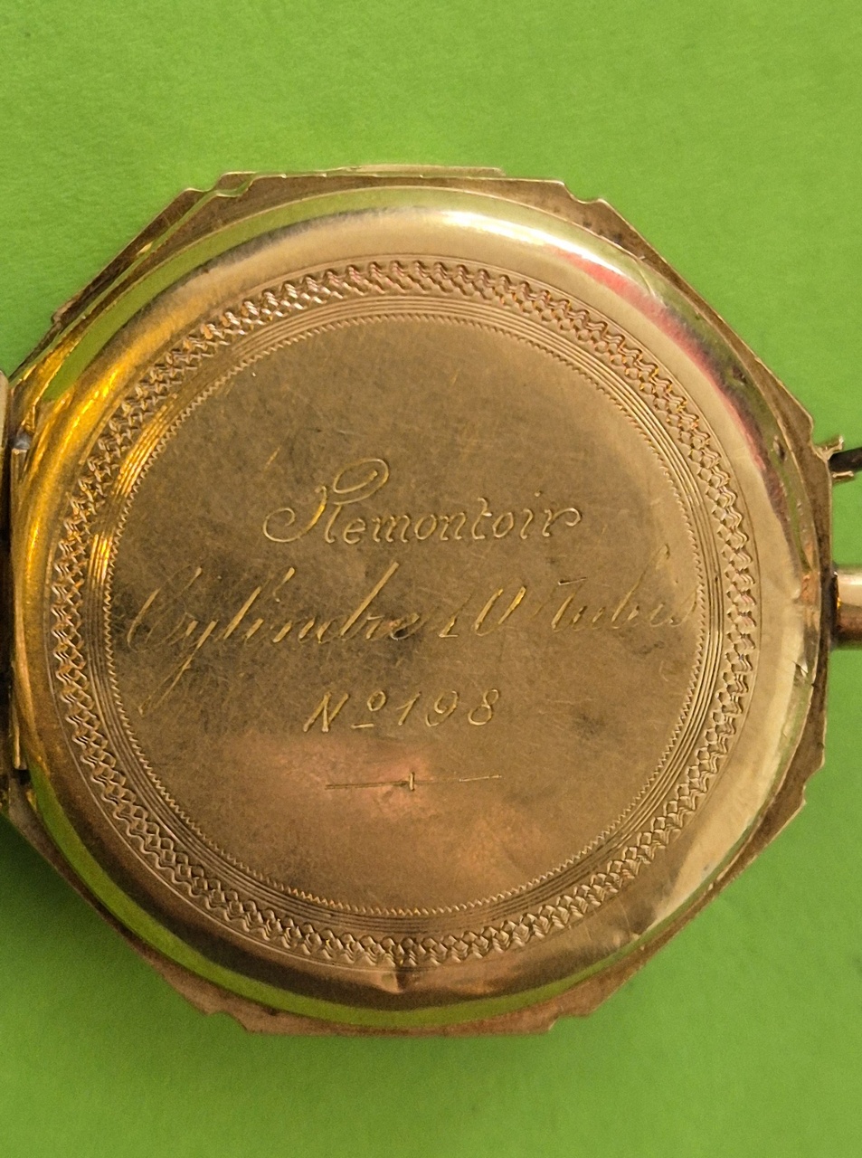

фото

Предлагаю автору темы дополнительно выложить фото всех пробирных клейм на кейсе! Особенно, если кейс содержит одну или две швейцарских пробирных "белки" и германскую "корону" - марку для обозначения золота.
Вполне может оказаться, что ваш женский корсетник-"цилиндр" никакого отношения к царской России не имеет, а "левый", плохо отцентрованный циферблат крепится на заурядной битумной смоле.
Розенбергъ вряд ли является "фирмой-производителем", о чем вам уже неоднократно намекнули. Но вы упорно настаиваете на своем...
Поэтому, также предлагаю автору сместить акценты и аргументированно опровергнуть "нулевую гипотезу" - механизм, кейс, циферблат произведены не в одной и той же стране.

Добрый день !
Я ни на чем не настаиваю, но разве с часами , например того же Буре , и пр , не было вариантов производства корпусов в Швейцариис с их клеймами и т.п , но при этом надписи были на кириллице? Тот же ,кто "намекал" , так же ясно намекнул ,что мог быть торговец ,кот., заказал часы (возможно и партию ) в Швейцарии. Делаем вывод ,что такие практики существовали , как и можем предположить , что появился некий произв., котор., тут же через год ,два разорился , почти ничего не продав ( остатки корпусов пошли в лом ) .
Клейма сфотогр., но это ясности не внесет. Насчет закрепления на битумной смоле согласен, насчет левый циферблат , нет . Типичный фабричного произв., с белой эмалью , и четкой надписью.

Так торговые и ювелирные дома, производившие всего лишь сборку, этим и занимались. А тот же П. Буре мог заказать не полностью готовый кейс, а лишь основу с пыльником. За что потом швейцарцы "издевались" над державным символом "двуглавым орлом", как и современные китайцы на своих поделках.
Но, опыт подсказывает ... если на золотом кейсе присутствуют швейцарские клейма в сочетании с германской короной, а на серебряном швейцарские клейма в сочетании с германской короной и полумесяцем - эти часы никакого отношения к царской России не имеют!
Для этого, собственно, и нужны фото клейм. Очень похоже, ваше изделие - совместный швейцарско-германский "нонэйм" примерно до 1914 года, где абсолютно "левый" циферблат со случайным набором часовых стрелок, которые слабо гармонируют с ювелирным кейсом.

Так, что вам осталось совсем немного... найти на просторах инета как выглядел подлинные циферблат первого производителя и оригинальные стрелки на женских корсетниках - "цилиндрах".
Имеем дело с явно лимитированной серией, по отношению к кейсу имеющийся циферблат и стрелки выглядят очень примитивно! О "легенде" этих часов вы, к сожалению, умолчали...
