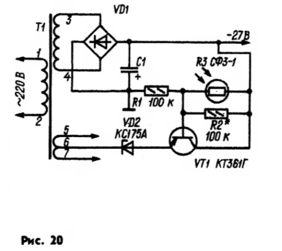

Доброго дня! Появилось желание сделать автоматическую регулировку яркости в часы Эл-ка Г9-02. Нет ли у кого рабочей схемы?

Поищите в журнале Радио, там была схема автоматической регулировки яркости для часов-конструктора Старт на фоторезисторе.
Как есть схема не подойдет, напряжения для ламп в Г9 и индикаторе ИВЛ Старт разные, но суть та же самая.

Вот эта схема? Собирал вторую схему, якобы питание сеток импульсами. Но не заработало, ошибок в монтаже нет, всё проверил.
