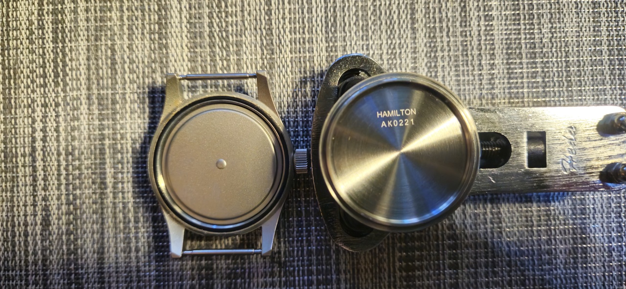

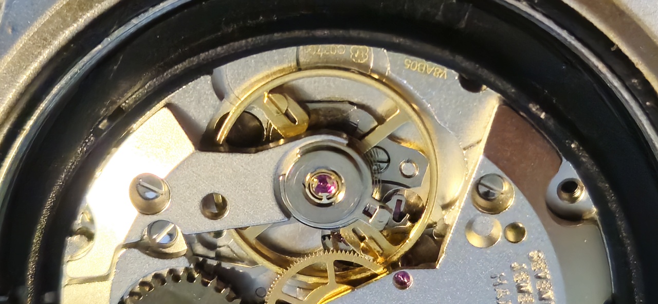

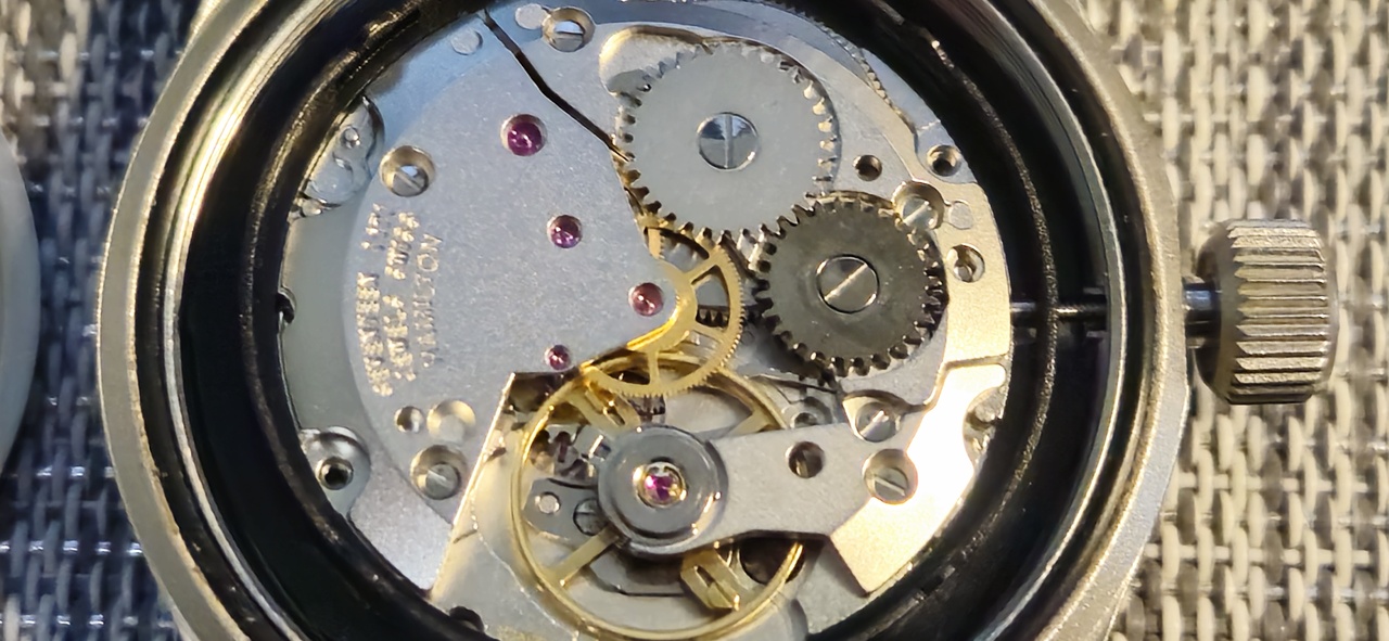

Здесь решил добавить
Сегодня открыл Хаки
Хотел подстроить
Главное про пауэрматики-то я и забыл
Эксцентриками точность выстраивают,расположены они на колесе баланса...дураков тыкать в него нет
Зато в Хэме крышка под крышкой понравилась
