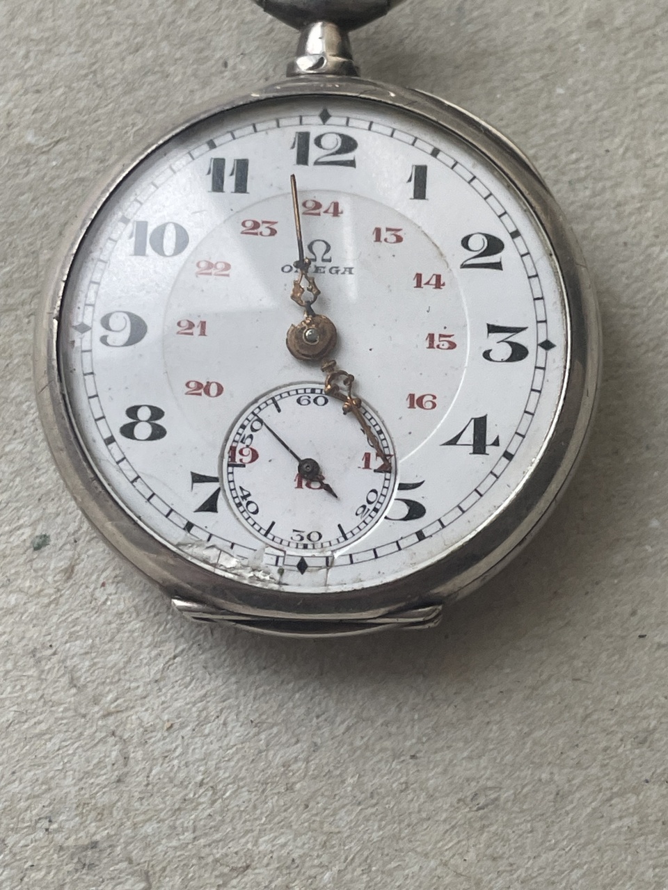

Добрый день
Все таки купил карманные часы omega
Часы в очень хорошем состоянии
Идут четко
Корпус тоже целый без ньюансов

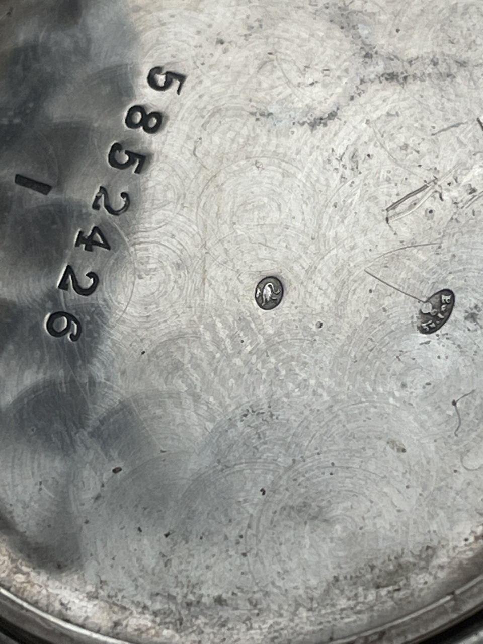

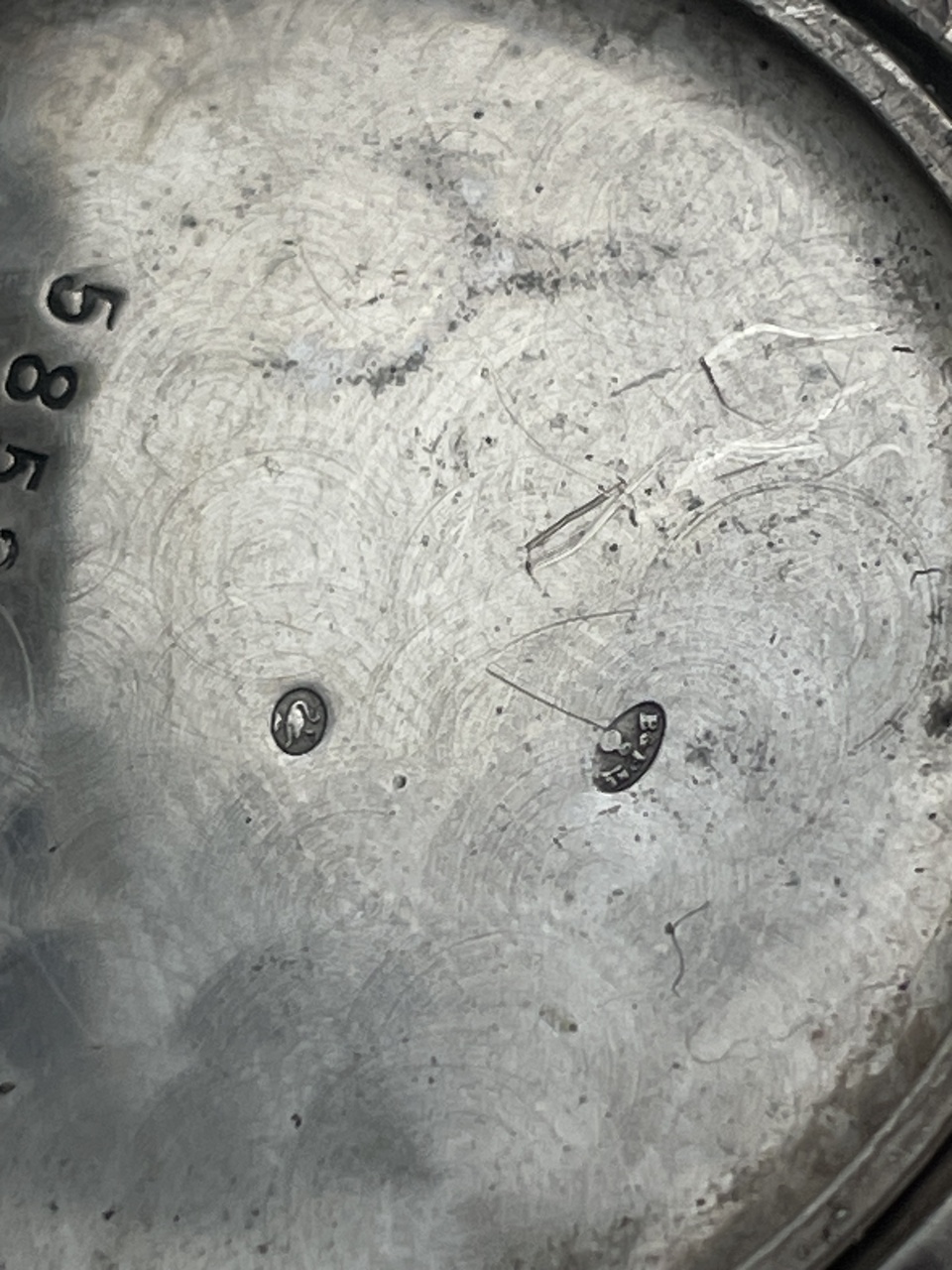

Подскажите в целом мнение о часах а так же интересует что за клейма на них
Облазил интернет таких не нашел
Не знаю что за метал клейма 800 не нашел но визуально похоже на какой то благородный металл
Заранее благодарю за любую информацию по клейму и в целом по часам

Это такая шутка? Часы не в лучшем состоянии, циферблат битый, стрелки обломанные, механизм "уставший".
И почему вы решили, что это корсетные часы? Какой размер часов? На корсетных часах обычно не делали 24-часовую разметку.
800 - это проба серебра, но на фотках число 800 что-то не видать.
И почему 1915 год? - они сделаны не раньше 1916 года, если верить http://german242.com/articles/omega_serial.htm

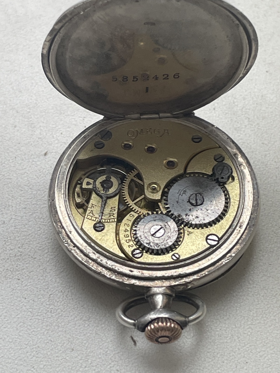

Клеймо Лебедь, применялось с 1893 г., для изделий из серебра импортируемых во Францию.
В целом механизм часов довольно приличный. Думаю не разочарует.
Часы похоже 50мм , насчёт корсетных может человек по корсетам мерил и они зашли как влитые ))
Цифер битый ,жаль , стрелки тоже убитые .... такие часы не редкость и цены на них не какие то умопомрачительные,я бы искал в приличном сохране , такое покупать только как донора или под восстановление дешево.

Часы 33 мм диаметр
Клеймо 800 я и написал что нет, но визуально похоже на серебро
Как тут написали Клеймо Лебедь, применялось с 1893 г., для изделий из серебра импортируемых во Францию.
Задать до покупки не было возможности
Надо было либо покупать либо идти дальше решил купить что бы просто появилось карманные часы с историей среди наручных часов чисто для себя
Хорошее состояние определил по состоянию корпуса и механизма в целом
Обломанных стрелок не заметил
