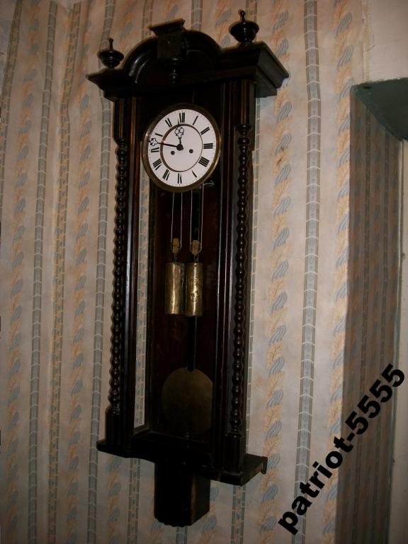

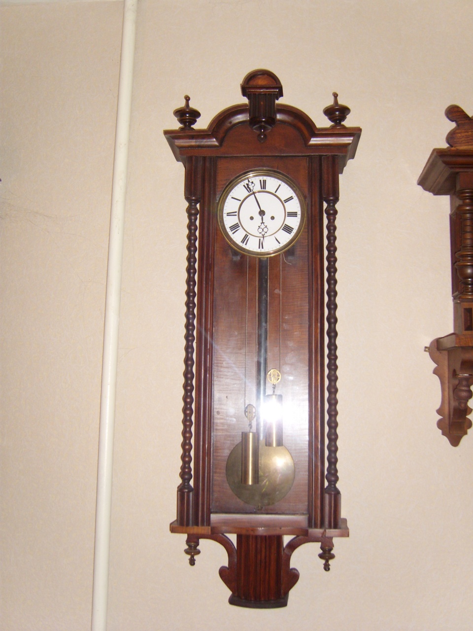

Здравствуйте коллеги! Вот что получилось (не совсем до конца) по приведению в нормальный вид некогда приобретенных часов . На первом снимке состояние при покупке, на втором после проделанной работы.

Здорово! Подробности о Материалах и технологиях на обозрение почтеннейшей публике!
PS: Нижняя часть изменена в соответствии с первоначальным обликом корпуса или по творческому замыслу хозяина? Латунные детали, на мой взгляд непрофессиональный взгляд, стоило бы отполировать....

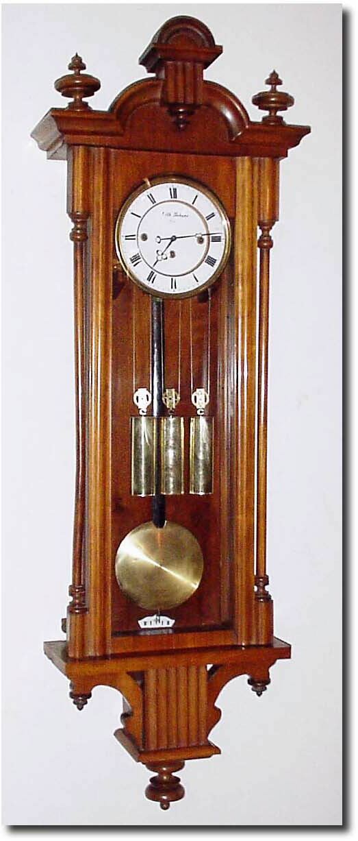

Всем привет! Олег еще раз благодарю за совет при покупке (мех. вообще супер). Вообщем то пришлось поковыряться- разобрал весь корпус ( некоторые детали были прикручены шурупами) смывкой снял старую лако-краску, проклеил все детали корпуса ( пришлось заменить-изготовили новые боковые элементы корпуса, старые были попросту поломаны) , подоблал цвет- водная морилка, а потом матовый лак в аэрозольной упаковке. Низ корпуса- хвост , восстановлен в соответствии с фото аналогичного корпуса. Не хватает пока самой нижней точенки- со временем подберу. Заднюю поверхность- плиту сильно повело, пришлось помучиться . чтобы распремить, менять не стал, она в хорошем состоянии и фактура (шпон) и сама доска , просто повело.Удалось выравнять- не совсем идеально, но не критично. Подобрал гири - пока такие, со временем подберу оригинальные ( или новодел под оригинал) Все латунные части еще не полировал. В последствии конечно же будут сиять. Вот фото образца для подражания....
