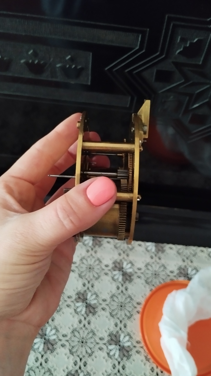

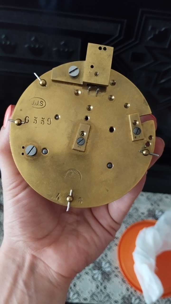

Добрый день! Подскажите пожалуйста что это за часовой механизм и какова возмозможная стоимость?

Сообщение от Marizza201 Посмотреть сообщение
Здравствуйте! Это некомплектный (отсутствую некоторые шестерни) часовой механизм французского производства (Japy Freres), ориентировочно, конца 19 века. Увы, только на запчасти можно будет такой продать и стоимость будет не более 2-3 тр.
