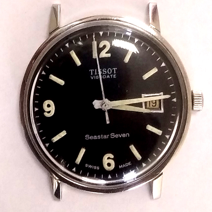

Как достать вал в монолитных часах?
Вопрос по часам TISSOT VISODATE SEASTAR SEVEN.
Цельный корпус, без крышки.
Как открыть, как вынуть вал?

А откуда Вы взяли что корпус монолитный? Визуально обычная хлопушка только очень тугая. Нужен хороший ударный съемник задних крышек. А устанавливать только прессом.

Добрый день.Спасибо за ответ. Похоже на хлопушку, но нигде не видно ни малейшей щели, даже в лупу. Может после закрытия ее заполировывали.Пока не понял, в сети ничего про это не нашел.

Корпус монокок. Если переводной вал не с "ласточкиным хвостом", то выдуть стекло через заводную головку, либо снять стекло "крабом"....

Судя по этому видео, без разборки не обойтись никак.
https://www.youtube.com/watch?v=iEUwuTPDYeA

Добрый день. Спасибо за ответ , попробую.
Спасибо за ссылку на видео.То что надо.
