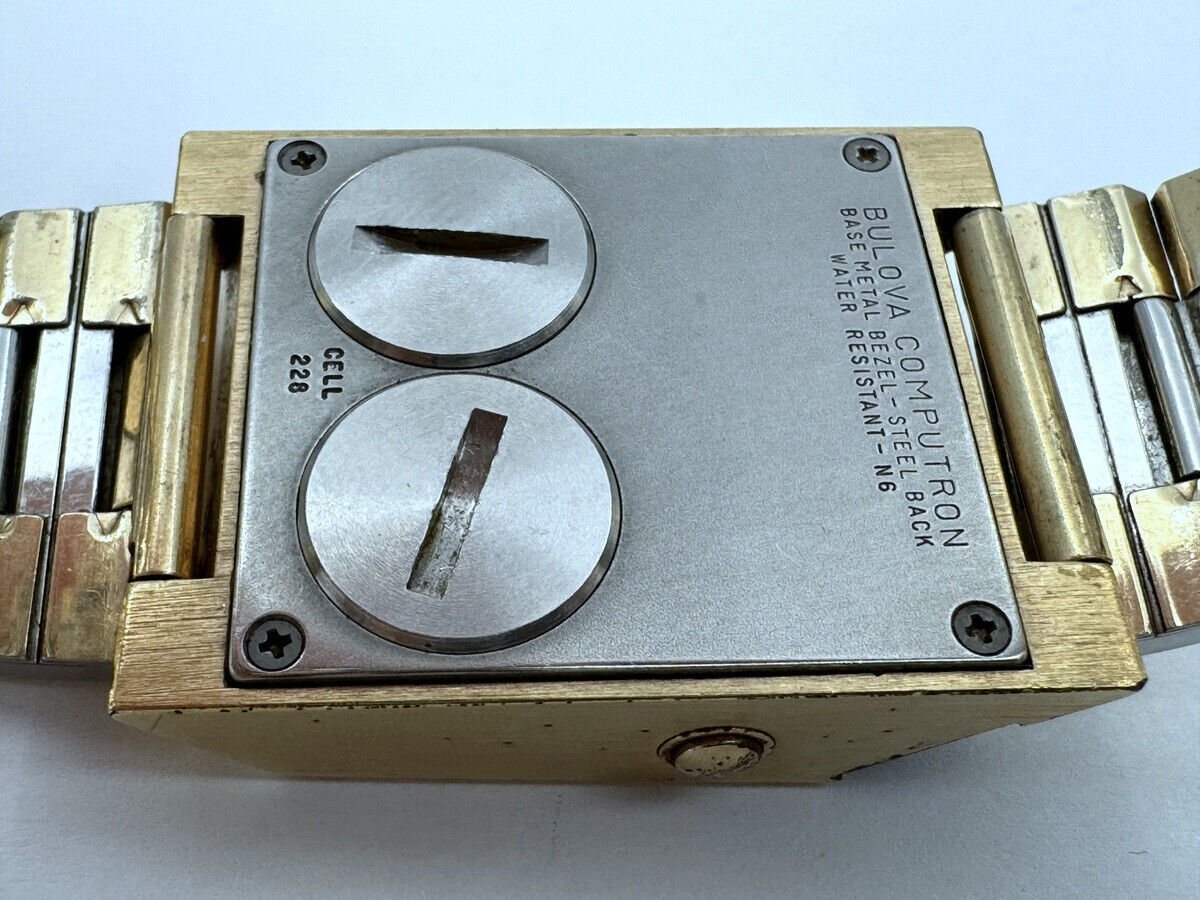

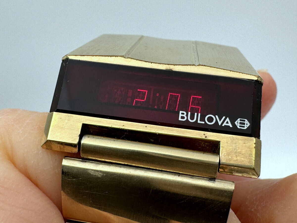

Всем доброго времени суток.
Попалась вот такая версия "водительских" Bulova Computron (1976 года, с двумя кнопочками). Может кто сможет прояснить некоторые вопросы и помочь в настройке?
Часы спешат на 15 секунд в сутки, что, как мне кажется, много. Есть ли способ настроить эти часы? У Accutron-ов есть какая опция - можно вкрыть и отрегулировать, а тут? Возможно, 15 сек в сутки это не так уж и плохо для винтажных часов?
Второе. При установки/корекции времени можно настроить часы, минуты, день, месяц, и день недели. Но нет возможности настроить секунды. Как-то странно, что нельзя установить секунды. Это нормально? Видел разные инструкции, в том числе для модели 229 - там есть секунды, но нет дня недели.
Заранее спасибо,
Роман
П.С. Часы интересные, мне нравятся. Правда, в солнечную погоду светодиодов не видно.

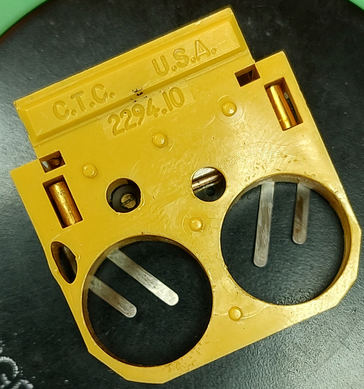

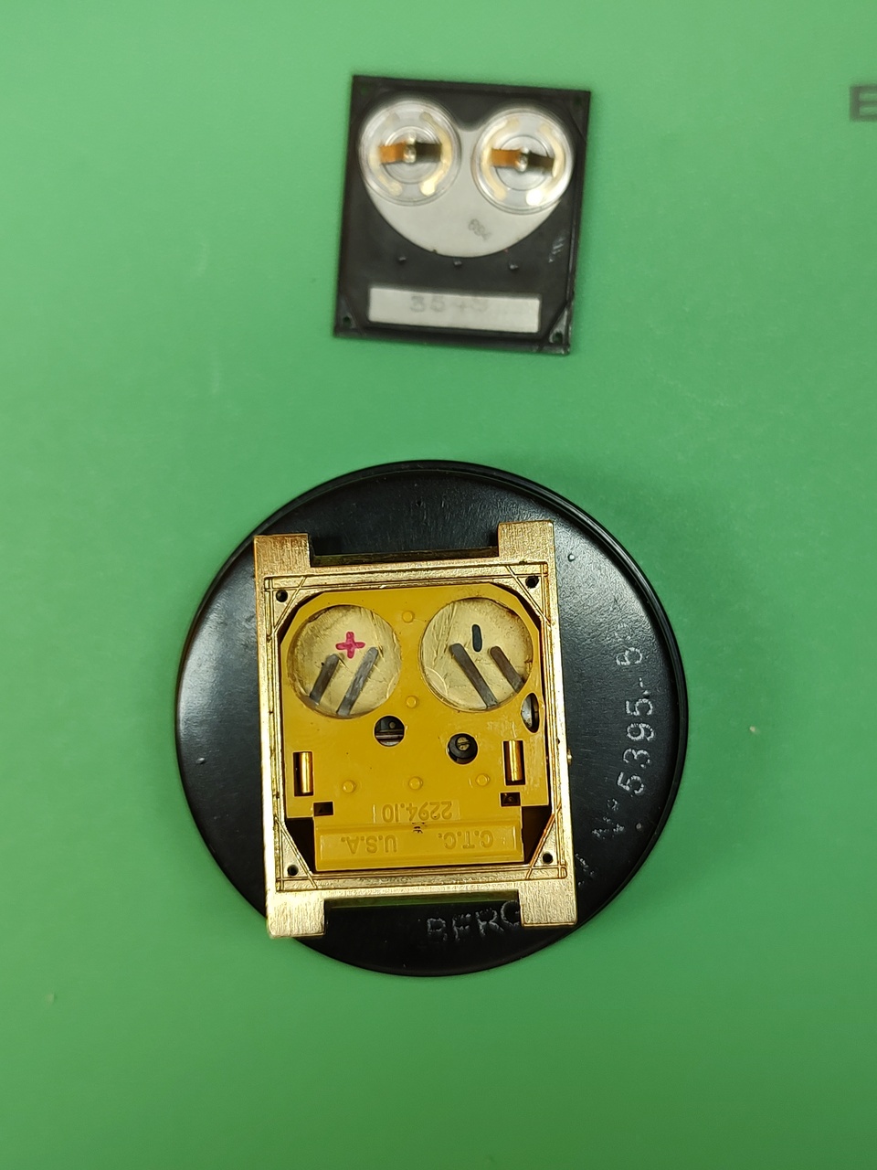

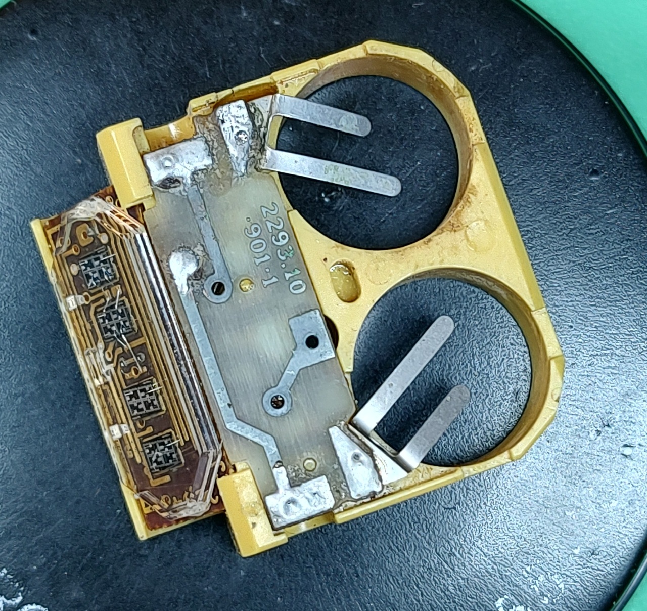

Ув. axion1974 ! Смотрите фото в посте №2-справа внизу "золотая" головка винта! Метку на нём и на плате поставьте маркером и крутите снач. по час.стрелке или против, буквально по 1 час.(если разбить на 12 часов) и наблюд. за ходом! Удачи!

Только отвёртку точно под шлиц или чуть шире. Иначе винт очень быстро следами манипуляций покроется.
Но, имхо, 15 секунд в сутки подстроечником не лечится.

Желательно крутить отвёрткой из диэлектрика/ Возможно,часы роняли или ударили-измен. частота резонатора-попробуйте заменить на новый! Удачи!

Вы были абсолютно правы - подстрочник/триммер не оказывает сильного влияния на ход часов. Поэкспериментирую еще немного, но чувство такое что не поможет.
"Заменить резонатор на новый" - попробую если найду запчасти. Никогда раньше этого не делал, но часы достались недорого, риск не большой. Спасибо еще раз за советы. Роман
