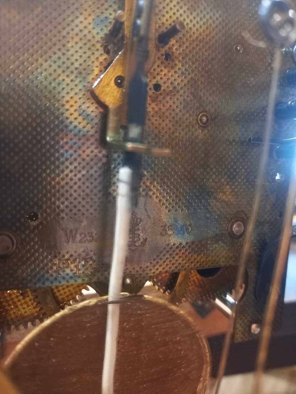

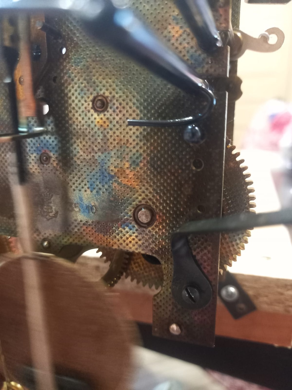

И так , достались часы год и модель определить не смог(может кто поможет)
Не ходили, ключа , маятника , подвеса маятника , стрелок , циферблата нет.
Помыл , смазал , выставил скобу вроде пошли . Сгородил подвес и маятник из подручных средств. Идут.

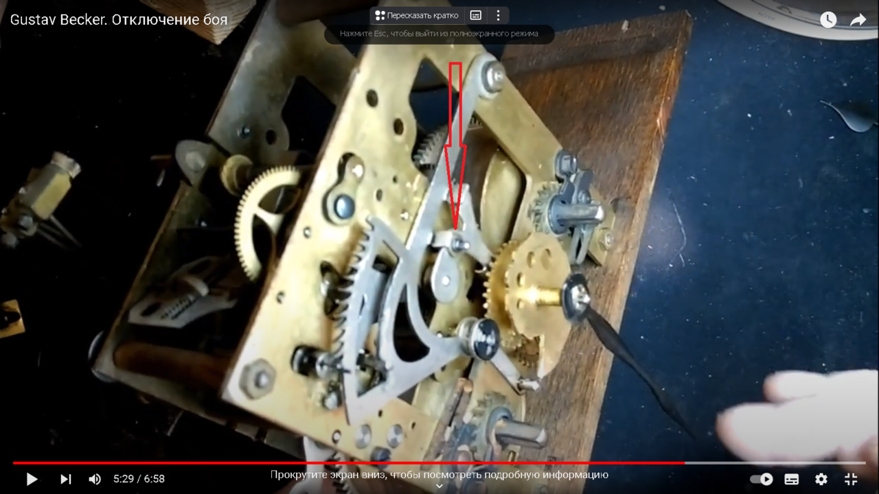

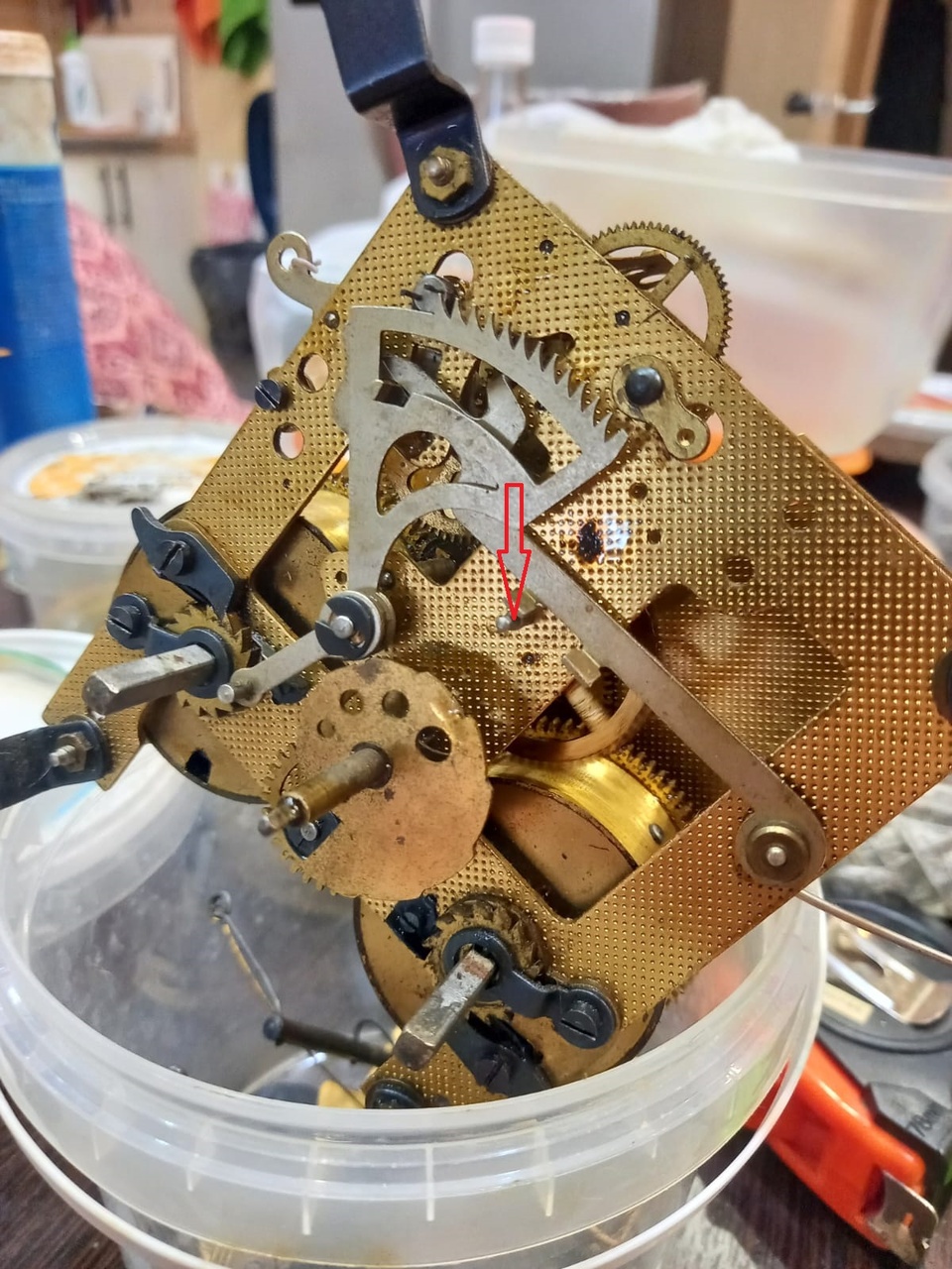

Вопросы такие: 1. Нужны параметры подвеса и маятника(если у кого то есть данные детали то приобрету) 2 . В механизме боя не хватает детали(пометил стрелкой на фото) хотелось бы фото с разных сторон с размерами оной ну или если у кого есть на продажу то приобрету соответственно.
Заранее спасибо за помощь.
Детальки нет вот этой.

наконец дошли руки. штуковину нашел. паук заплел вместе с тараканами в дальнем углу корпуса заплел. маятник сделал. идут бьют. красота.
