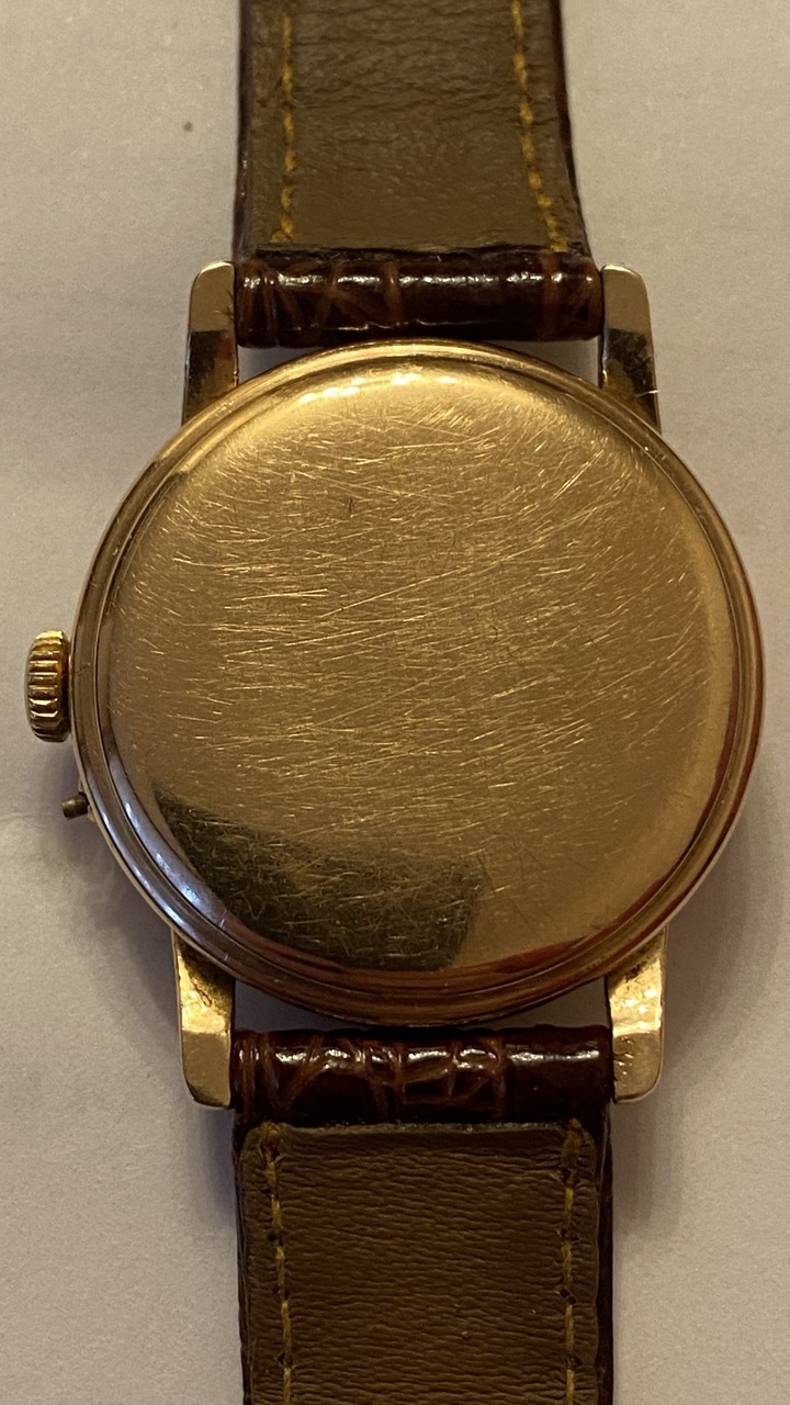

Всем привет.
Хотелось бы услышать Ваше мнение о часах.
Часы с очень не плохим механизмом в золотом(583) корпусе, диам 28мм., на отличном ходу с запасом 36 часов, предположили примерный возраст конец 19 начало 20 века!!!
Заранее благодарю)

Не Тиссо это точно)))
Корсетник переделали видать

Механизм да, рубежа 19-20 века, а вот корпус могли и вчера сделать.

Не знаю откуда)))-но почему мне мех Лекультр напомнил?

добрый. не пойму назначение рычага у заводного колеса, отличающегося по цвету?

Стрелки переводить. Это механизм от корсажных часов.

...почему мне мех Лекультр напомнил?... раскладкой мостов. скорее всего это FHF, на фото Лекультр...
Любой рычаг должен двигаться. Тут двигаться вряд-ли получится.
Растолкуйте, чем он поможет в переводе стрелок ?

Сообщение от Serdjio Посмотреть сообщение
Если я правильно понял вопрос, то без нажатия вовнутрь этого рычага, стрелки не перевести!!!

Сообщение от RSSK Посмотреть сообщение
Это поддавка, она рядом с головкой завода , и это ясно всем. Речь идёт о мостике, на который опирается собачка, он другого цвета. А поддавок егорегоров ведро без соли съел..
