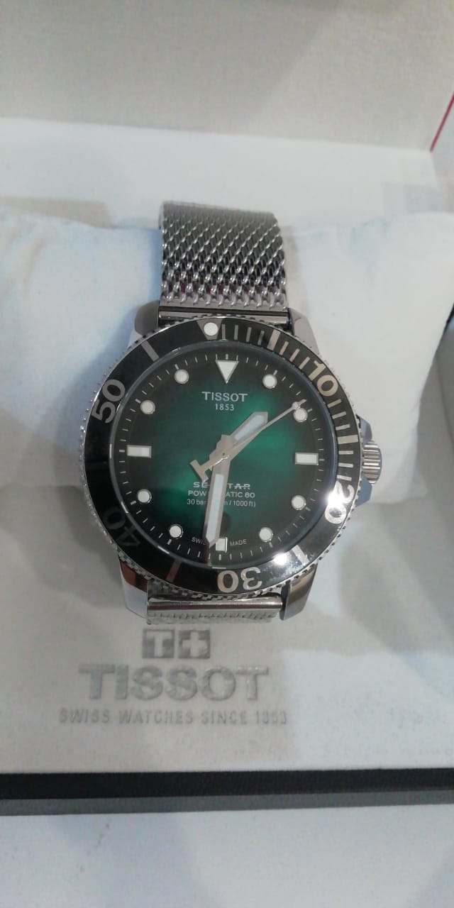

Доброго времени суток уважаемые форумчане, помогите удостовериться в подлинности часов Tissot - дело в том, что фактически очень схожи с оригиналом, но смущает, что не "бьется" серийный (нанесён на корпусе) и RFID номер с официальным сайтом производителя. Обладатель часов утверждает, что были приобретены напрямую с завода, поэтому номеров нет в базе. Поделитесь своим мнением, насколько это реально и как по вашему, оригинальный ли часы?

Сообщение от Time Max Посмотреть сообщение
Да, эти прохладные истории про часы сделанные в третью смену. Не связывайтесь.

Никак не могли их приобрести с завода... Оригинальность крайне сомнительна
Не завод, а фабрика. И никогда ни при каких условиях "напрямую с завода" никому не продадут.
Да и там по механизму очевидно, что китайцы поставили китайский клон ETA2824 и на мост баланса прилепили накладку, скрывающую регулятор точности хода. Тем самым имитируя поверматик 80. Но сам баланс то виден более, чем и он самый простой от клонов 2824, схожий 1:1 с балансом 2824 градации стандарт с косыми спицами и без грузов регулировки хода как у поверматик 80.
Короче фуфло продают и фуфло рассказывают.

ещё в шрифты почти нигде не попали
