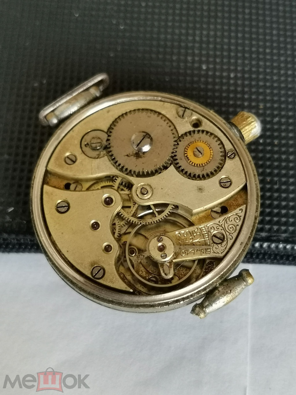

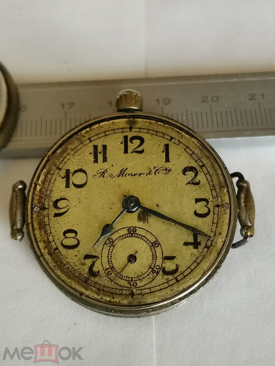

Всем привет, скажите свое мнение, подозрительный комбайн, как мне кажется..

циферблат часов самодельный, прикручен винтами к платине часов. отверстия крепления цифера пустые. механизм ни чего особенного не представляет, думаю, г.г. конца 1890-х, начала 1900-х. поюзаный хорошо. даже лишние запчасти есть)

сразу обозначу, интерес исключительно академический, надпись, первая буква R, как мне показалось, а тот самый Мозер должен начинаться на "Н",и механизм, что-то современное , относительно, по виду, и баланс как не отсюда...

даже не в стрелках дело, часы явно какая-то "сборка", циферблат подделка того времени или "настоящий", в общем сумбурно такие мысли, нет ответов у меня на них, решил спросить
