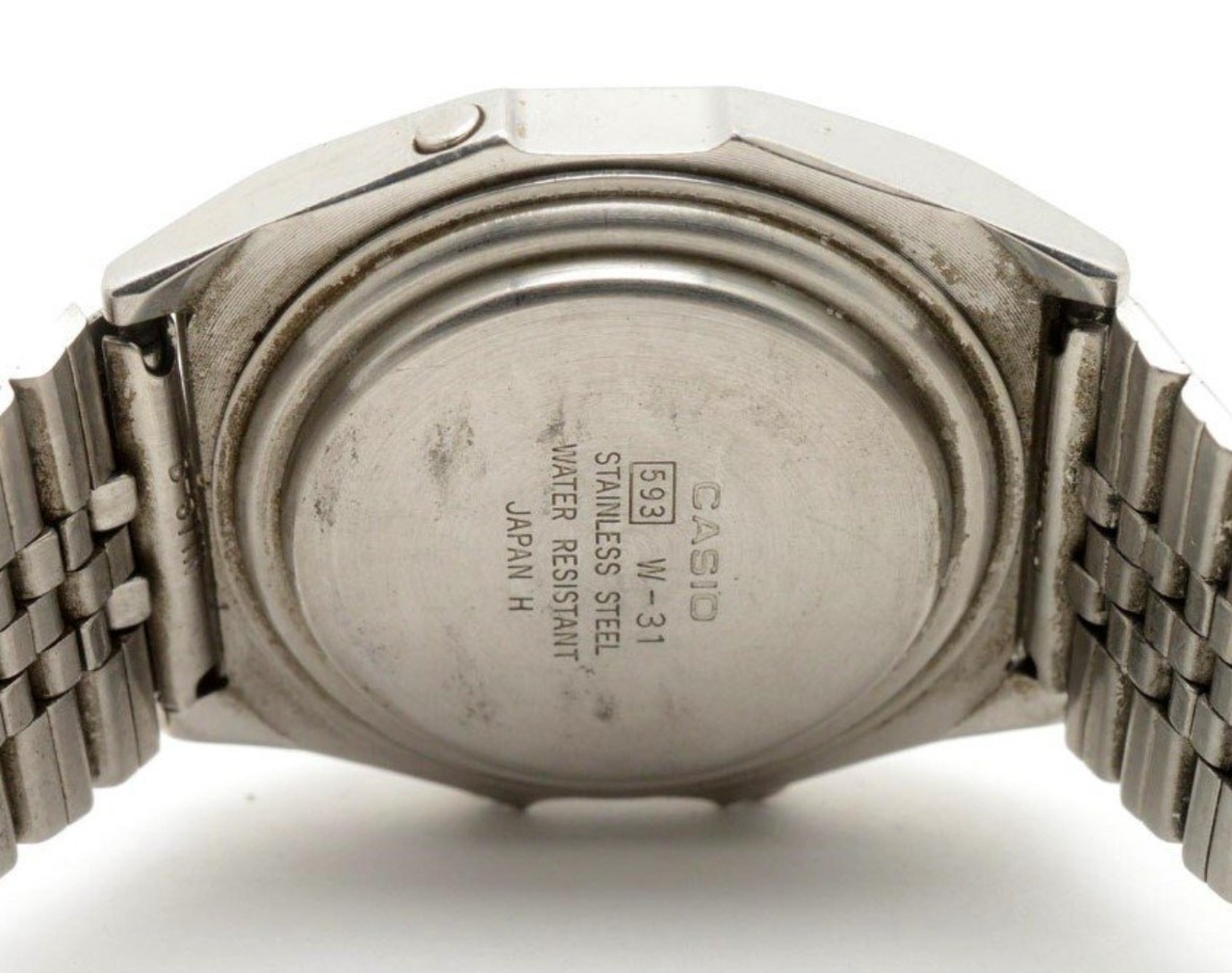

Здравствуйте! Купил в коллекцию Casio W-31. Нужна консультация по замене батарейки. Подскажите, чтобы заменить батарейку нужно полностью вынуть модуль (как например в А158)? Есть ли какие-то нюансы при замене элемента питания? И чем открыть крышку и как ее потом захлопнуть?
P.S. Еще заметил при первом осмотре, что правая кнопка немного утоплена (на фото, если присмотреться это видно) и не имеет хода. Как это можно вылечить?

Модуль 593, как на f91 и прочих, значит надо полностью вынимать. Что касается кнопок, то пока не вскроете - не узнаете.

Сообщение от Sever95 Посмотреть сообщение
Вот тут почитайте.
За статью, огромное спасибо! По крайней мере есть понимание как это устроено. Непонятен момент за что поддевать модуль (при выемке из корпуса), чтобы не сломать ничего? И насколько я понял кнопки выдавливаются изнутри наружу после снятия модуля?

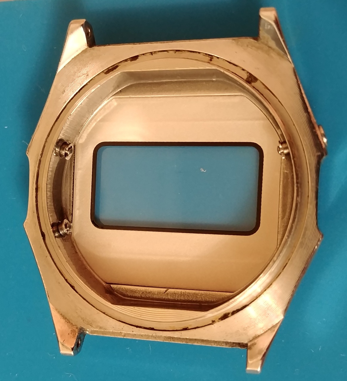

Кнопки в корпусе на стопорных кольцах. Стопорные кольца очень маленькие, снять нереально. Две кнопки движутся нормально, а одна кнопка сидит "мёртво". Сдвинуть её не получается. Пытался давить металлическим пинцетом - не идёт... Наверно придется в сервис ехать. Сам модуль запустился и работает. Проблема только в этой кнопке (кнопка которая отвечает за переключение 12/24HR часовой формат).

Сообщение от alexflac Посмотреть сообщение
Стопорный кольца легко снимаются. Чем-нибудь плоским аккуратно прижимаете в разъем кольца (боковой плоскостью шлицевой отвертки например), оно расходится. Главное не потеряйте, они очень прыгучие!))
"Мертвая" кнопка просто присохла/прилипла, скорее всего, из-за скопившейся грязи. Капните туда воды или спирта чуть-чуть, пусть отмокнет.

Сообщение от stepbl4 Посмотреть сообщение
А как потом это кольцо одеть? Оно крошечного размера.
Спиртом капал, но не двигается. Может нужно подольше подержать в спирте. Кнопки вынимаются изнутри наружу?
Может WD-40 капнуть?
