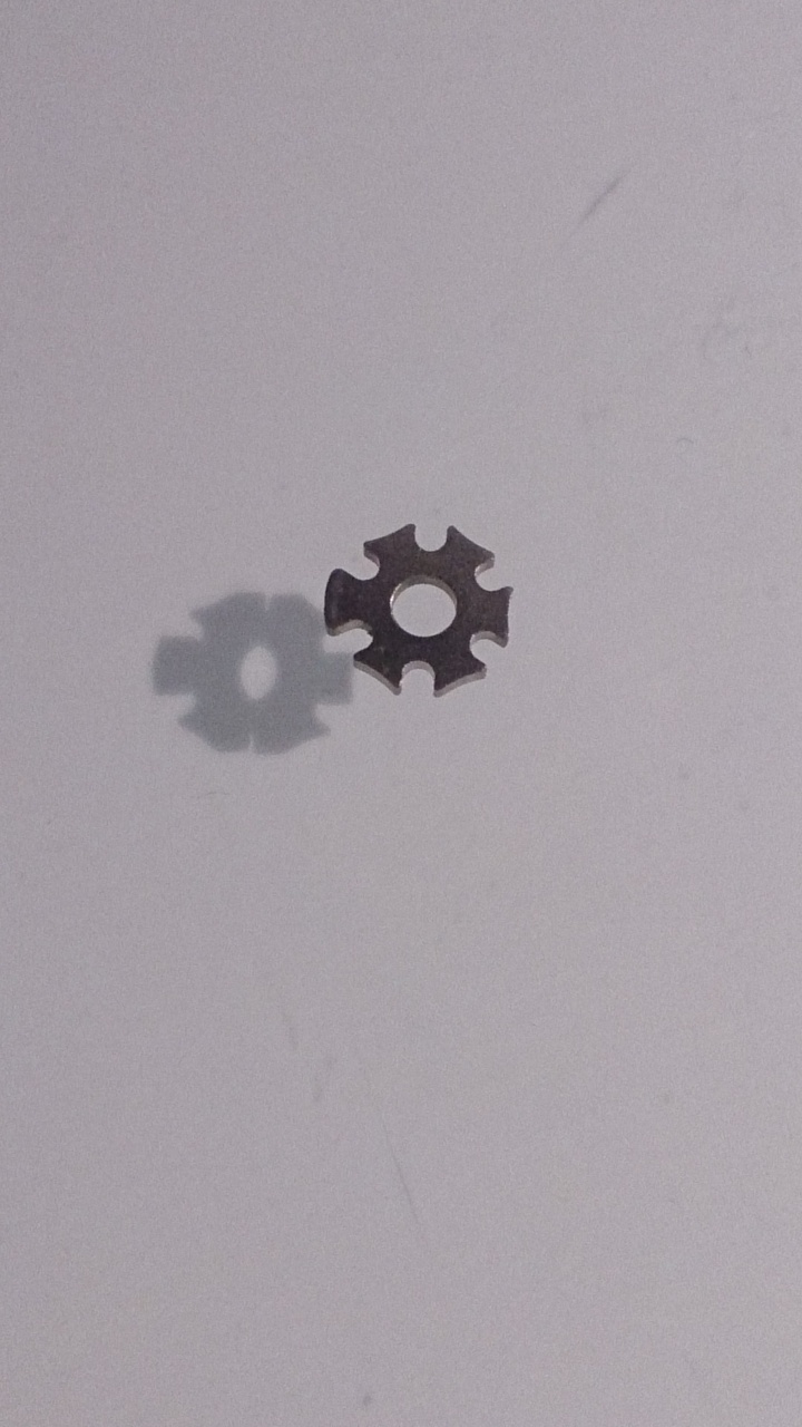

Взял в руки часы АЧС-1 дабы завести их как обычно. Внутри что-то зашевелилось. Снял кожух, заодно и стекло (внутри было пятнышко, давно хотел протереть изнутри), выпала такая деталь. Часы идут, секундомер и время в полете работают.
Что это и как с этим быть?

Мальтийский крест (ограничитель завода) с барабана отвалился. Должна ещё его ось где-то болтаться.
