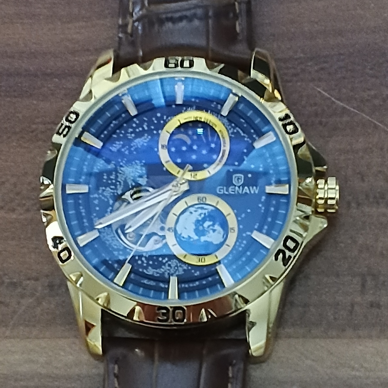

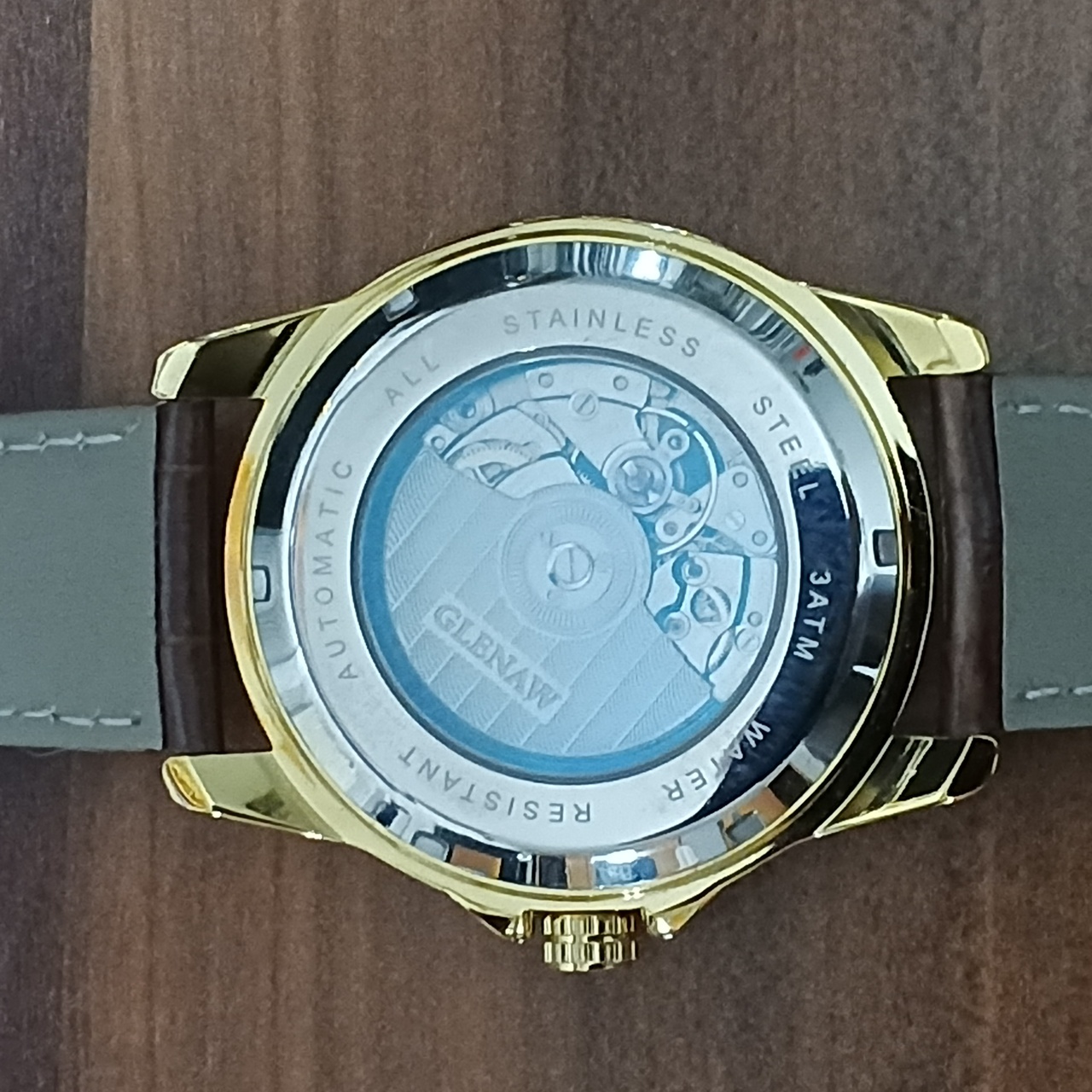

Старый 17.02.2024, 19:44
Solamon Solamon вне форума
Регистрация: 17.11.2013
Адрес: Витебск
Сообщений: 92
Сказал(а) спасибо: 109
А сколько ремонт примерно обойдется.

Старый 17.02.2024, 20:58
Аватар для Anth
Anth Anth вне форума
Регистрация: 04.11.2012
Адрес: Россия, Самара
Сообщений: 8,400
Сказал(а) спасибо: 2,830
Поблагодарили 30,094 раз(а) в 4,722 сообщениях
Сообщение от Solamon Посмотреть сообщение
Мы же не знаем причину поломки, как можно сказать стоимость?
если только баланс, то есть разбирать полностью не придется, то недорого.
