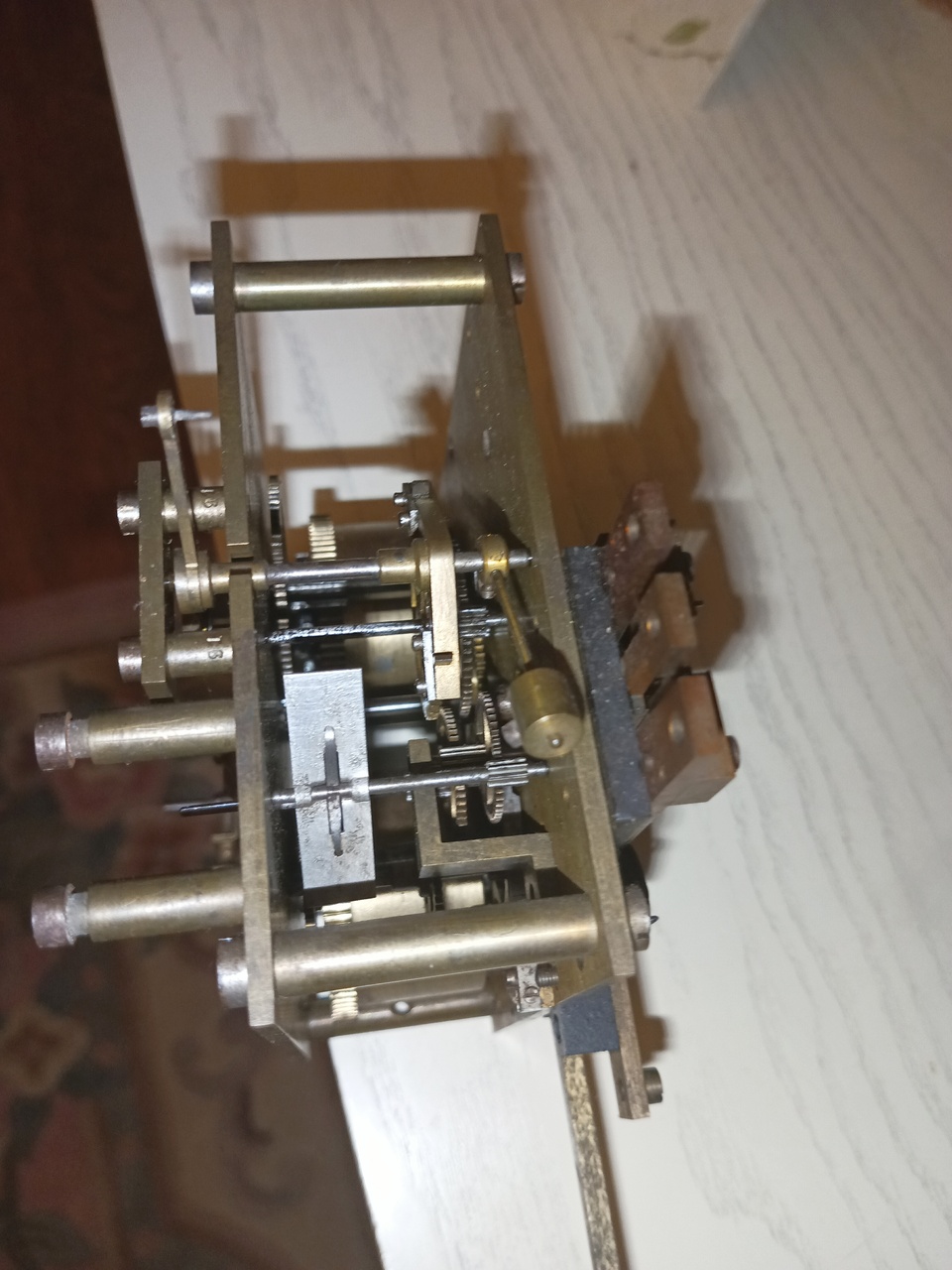

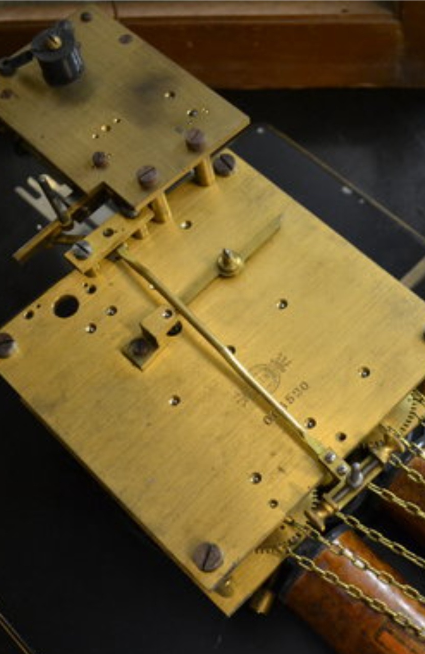

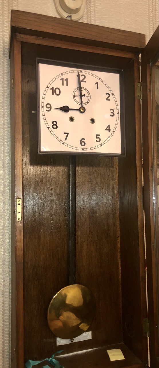

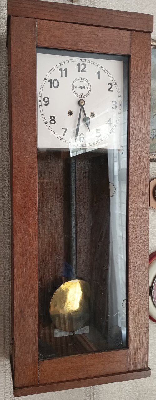

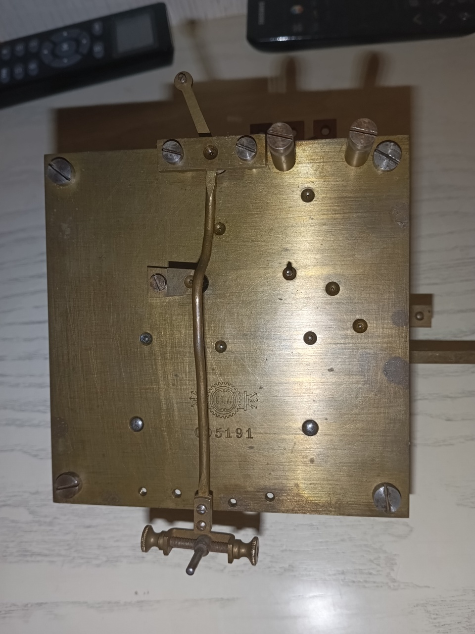

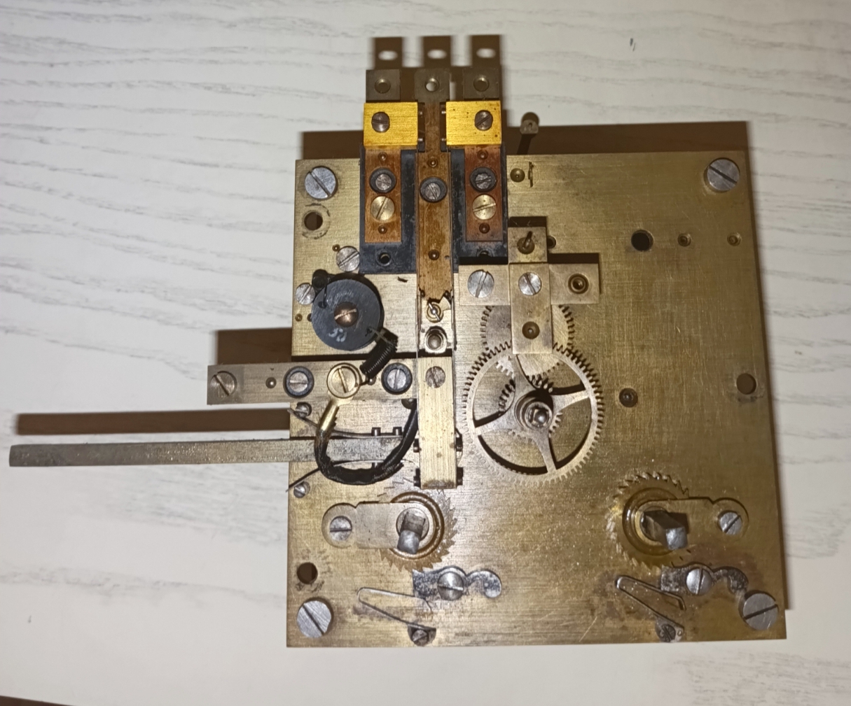

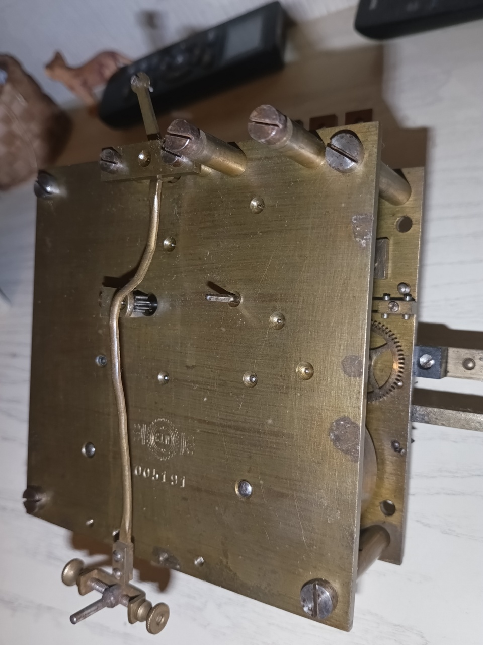

Здравствуйте! Вот такие настенные "материнские" часы C.T.W. На фото всё, что есть. Если завести их (правый барабан), то ходят, как обычные часы. Подскажите пожалуйста, для чего в этих часах второй заводной барабан. Есть ветряк, есть на задней платине шток. В интернете я нашел фото, где на этом штоке имеется деталь(последнее фото). Но, для чего ? Спасибо

Первичные часы, управляли электрическими вторичными часами.

Сообщение от Ver8067 Посмотреть сообщение
Добрый день!
Скорее всего их предназначением было выступать в роли сигнальных часов, т.е. шток замыкал электросхему, которая приводила в движение, к примеру, посредством электрического соленоида, колокольный бой на башне. Для получения точной информации надо обратиться к описаниям патентных свидетельств этой фирмы или изучить более сохранный механизм подробнее.

Дополнительные фото

Ясно, Игорь был прав, это, действительно, первичные часы, просто конструкция такова, что часть, которая отвечает в обычных часах за бой здесь приводит в движение контактную группу, а ходовая часть просто является регулятором хода. Аналогов в сети масса, достаточно набрать в поисковике "CTW Hauptuhr". Более распостранен вариант с автоподзаводом, вот здесь изображена его принципиальная схема:
https://uhrforum.de/threads/ctw-mutteruhr.151341/
А вот этот коллега хорошо их раскидал, видно все детали:
https://www.uhrenwerkstattforum.de/t...-Hauptuhr.html
Небольшое видео их работы:
https://www.youtube.com/watch?v=HQYv...27sBastelstube
Любопытно, что такая же точно система ставилась и на Ленцкирхи:
https://www.ebay.at/itm/265451178765...QAAOSwNsRht5Y6
Вероятно, удобна она была тем, что можно было с помощью нетрудных модификаций превратить обычные часы с боем в первичные.
