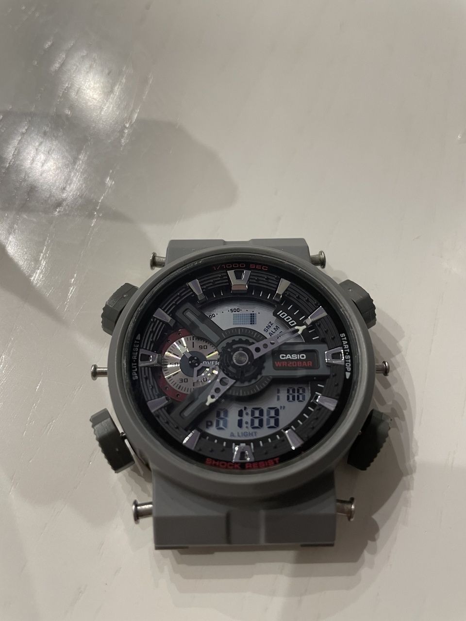

Подскажите пожалуйста после замены батарейки, перестали показывать электронные циферблаты, стрелки ходят а по циферблатам не понятно что показывают. Как настроить или что сделать подскажите.

Theasmus, возможно надо было после замены батарейки закоротить на секунду контакт "АС" (вроде так зовётся, он один подписанный) с общим широким проводником. В лупу гляньте на мех. Только пружинки не растеряйте и пометьте места их установки. То потом одно сделаете, но пищать не будут.

Сброс сделал
Сделал сброс. Пружинки на месте. Когда контакты соединяю они тухнут и заново потом частями работают

Theasmus, и показывают непонятно что? Т.е. намёка на время нет, а есть намёк на баг? Если да, то ничего хорошего и путь в сервис с расчётом, что будут покупать новый мех или искать донорский мех на онлайн-барахолках. Если после замыкания контактов там угадывается "00:00", но сегменты горят не все или подозрительно подмигивают, то дело в металлорезиновых "подушечках" под ЖКИ. Тоже ничего хорошего, но это в теории лечится без замены меха: см. лайфхаки на Ютубе.

Им лет 10. Лежали лет 5 в тумбочки. Вот поменял батарейку и такая беда. Верхние циферблат квадратиками. Снизу не понятно какие цифры горят частями. Стрелки крутятся все. Подсветка горит. Теперь методом тыка время выставить нужно. А экран как я понял все. Если ремонт тысяча две то можно сделать. Дороже смысла нет.

Theasmus, лучше бы 1-2 фото в хорошем качестве в разных состояниях, чего там показывает... Обычно кирдык не ЖКИ, а чипу, иногда металлорезина отходит от ЖКИ, контакт нарушается и сегменты не все горят, имеют разный контраст, могут подмигивать, но намёк на то, что там время отображается - имеется.

Вот така вот
Хотя бы стрелки выставить правильно и пофиг на эти экраны. Все равно не пользовался не когда

Гарантировать по фотографии не могу, но вид такой, будто с самим чипом что-то произошло. Возможно проводники-волоски под этой "выпуклой кляксой", может ещё что. После ресета легонько попробуйте прижимать эту кляксу и смотреть на дисплей. Только эту руку, которой будете придавливать, через 1-2 целоф.пакета делать (в качестве изолятора). Надавите если сильно, то если внутри обрыва не было, то будет. Т.е. осторожненько, усилие минимально. И во время действа экран д.быть перед глазами. Но это никак не решит проблему, просто типа диагностирования можно так попробовать. Но мне кажется, что этим часам уже место на летней детской площадке - поиграться детям и забыть про них. Тем более сам корпус раскрошился походу. (Не надо больше брать Шоки из пластика, где корпус так разваливается.)
П. С. Еще бывает, что через мет. кнопки статикой вышибает чип в часах, но это вроде не Ваш случай...

Что за клякса по подробнее пожалуйста !
Корпус новый заказал вот именно. Часы просто память от друга выкидывать не хочется. Просто иногда погонять в них хочется но что бы и время показывали.

Theasmus, выглядет как 1см выпуклая большая капля "чёрного клея". Но она может быть (а наверное так и есть), что она вне поля зрения)! Только щас вспомнил, как обычно выглядит мех со стороны батарейки. Так что - мимо. Не выйдет так.
