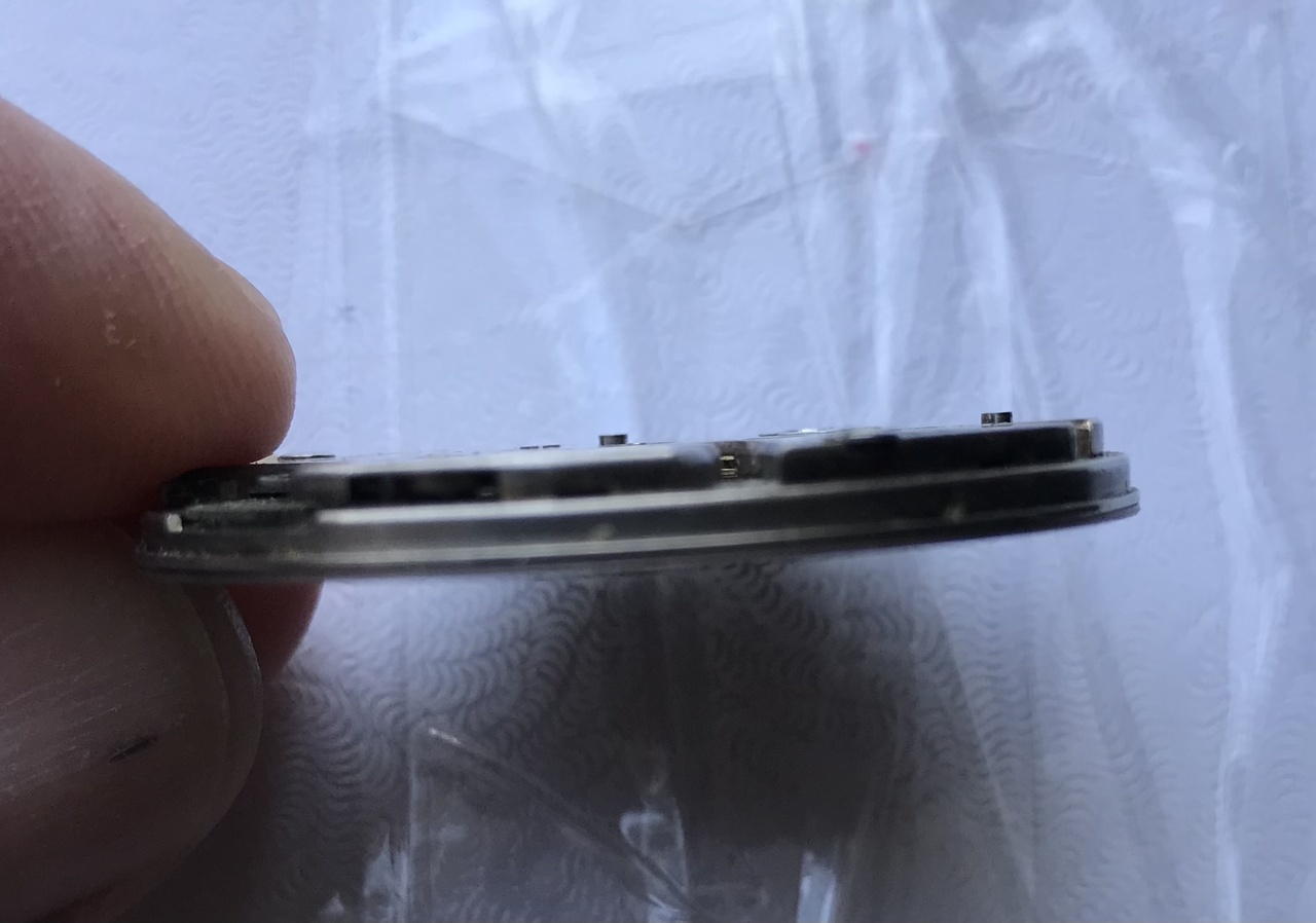

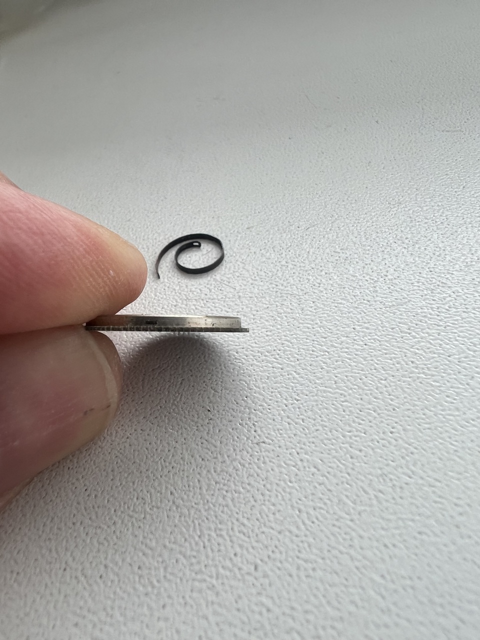

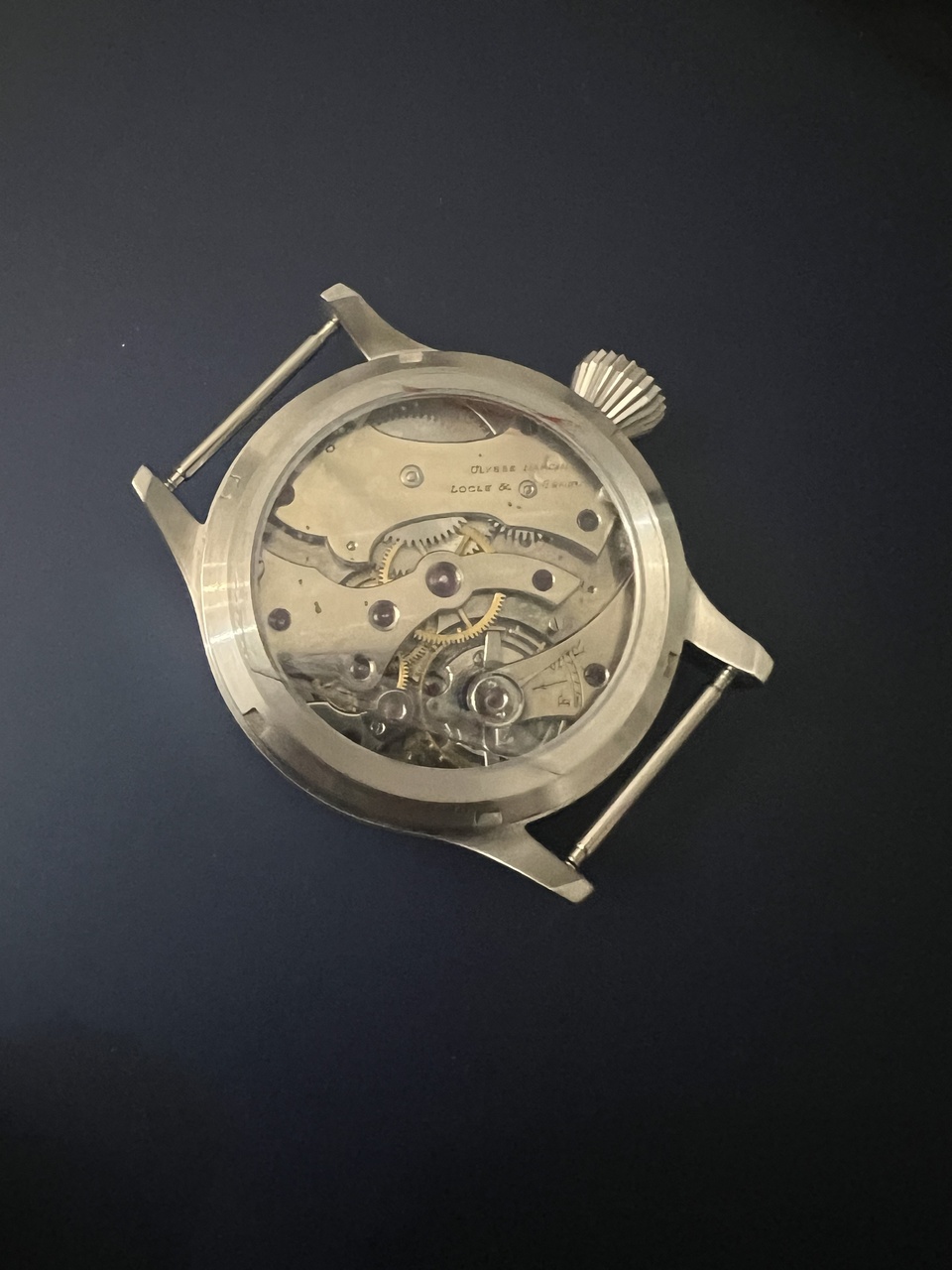

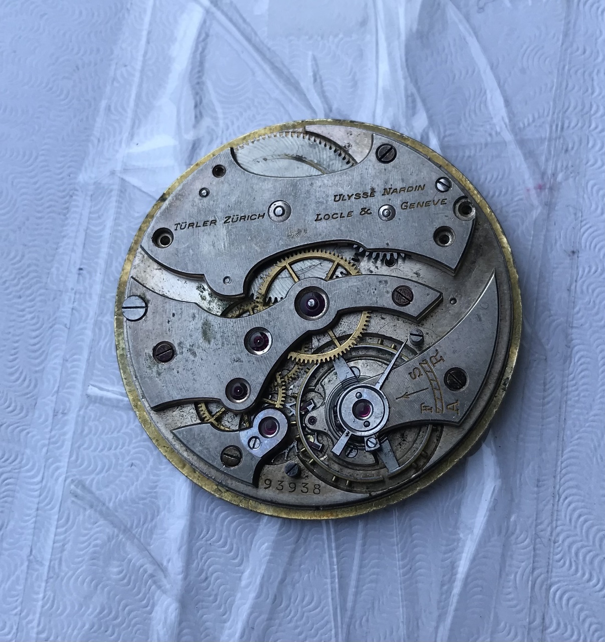

Приветствую всех асов и любителей часов!
На Ебей были куплены пару механизмов UN от карманных часов для переделки в наручные. Договорился с мастером из Питера. Были у него почти пару лет. Механизмы мастером были почищены обслужены, сделаны новые циферблаты. Я купил новые корпуса. Но все уперлось в заводную пружину - он нужного размера не смог найти. Может кто помочь в поиске необходимой пружины или взяться за доведение работы до конца. По словам мастера необходимый размер составляет 0,98 на 50. В часах родная поломанная имеется. Фото выставляю.
Заранее спасибо за участие и помощь в моей проблеме.

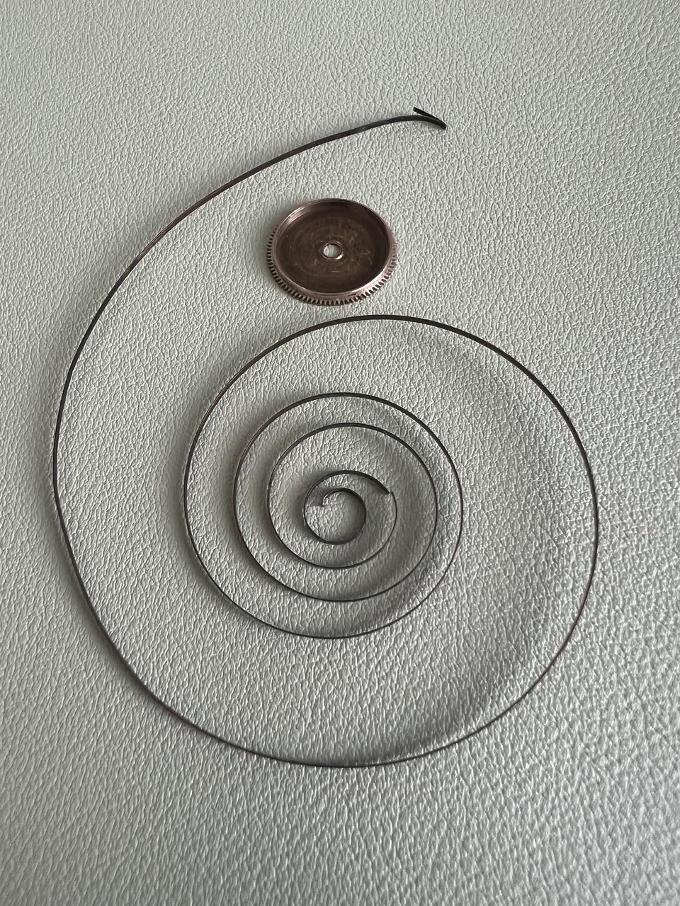

Приветствую уважаемое сообщество!
Вот сделал фото для наглядности и измерил все размеры
Внутренний диаметр барабана где установлена пружина 15,3 мм
Наружный диамтер барабана 15,5
Толщина барабана вместе крышкой 1,7 мм
Высота пружины 1 мм
толщина пружины 0,18 мм
длина пружины без учета загиба 46,7 мм

Сообщение от skartmen Посмотреть сообщение
Вам нужна вот эта:
Название: Screenshot 2023-03-05 at 13.30.00.jpg

Поблагодарили 7,244 раз(а) в 3,087 сообщениях
Вам верно подсказывают параметры пружины, которую стоит приобрести. Есть только один нюанс - белые пружины как правило (не всегда) чуть менее жесткие, чем черные. Исходя из этого, а так же из естественного износа старого механизма, не стоит расчитывать, что после замены механизм будет работать как новый. Но как правило, результат более чем укладывается в разумные допуска.
