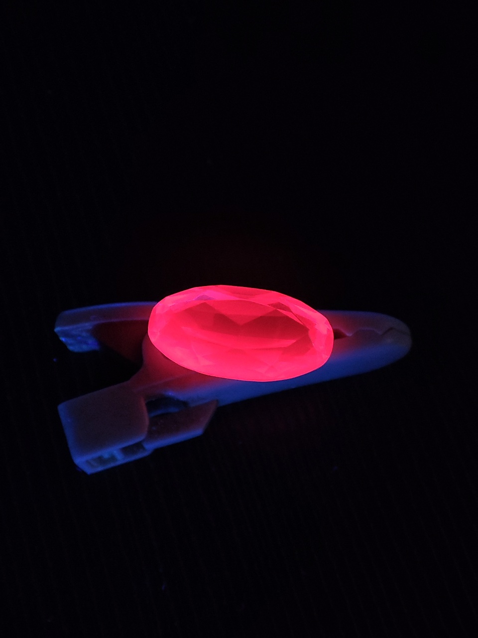

Добрый. На этом форуме за последнее время не раз поднималась тема камней в часах, в том числе что они из себя представляют. Многие привыкли думать, что камни это повально рубины. И если для второй половины двадцатого века это вполне справедливо, то для более раннего периода все не так однозначно. Дело в том, что именно рубины как подшипники использовались в достаточно дорогих механизмах, по причине высокой цены. В механизмах попроще использовались и камни попроще (гранаты, аквамарины) или вообще стекло. Массовое использование рубинов в часах началось с освоением промышленного производства синтетических рубинов. Попытки создания синтетического рубина происходили на протяжении всего 19 века. Но все они по разным причинам не только не являлись промышленными, но и не могли конкурировать с добычей натуральных природных камней. В общем это был период накопления опыта и знаний. И только после исследований Огюста Вернейля 1892-1902 гг появляется промышленный метод производства качественных синтетических рубинов. Метод позволял получать весьма крупные куски сырья быстро (2-3 часа) и со стабильным качеством. У метода был ряд недостатков, но не сильно значительных и достоинства перекрывали их с лихвой. Именно после 1902 года промышленность центральной Европы активно наращивает выпуск синтетических рубинов. Одна из первых компаний - Hrand Djevahirjian SA (Djeva) первые положительные результаты по синтезу камней получает уже в 1903 году. Но это касается европейской промышленности. А американская освоила производство синтетических камней только к началу 40х годов 20 века.
История это конечно хорошо, но в данном случае не сильно наглядно. Все же куда интереснее однозначно понимать, что за камни в данном конкретном часовом механизме, желательно не прибегая к помощи геммологов. Сразу важная оговорка - рубин это корунд, окрашенный в красный цвет хромом. И никак иначе. Все остальное не рубин. Есть много способов отличить рубин от не рубина. Но не все способы легко доступны или применимы к часовым механизмам. Дихроскоп есть не у всех, да и закатанный в платину камень рассматривать будет мягко говоря не удобно. Но есть один достаточно простой простой способ. Дело в том, что все рубины (как натуральные, так и синтетические) люминесцируют в ультрафиолете оранжевым цветом. Интенсивность зависит от качества и насыщенности окраски камня. В общем нужна лампа с длинноволновым ультрафиолетовым излучением (310-400нм). Нет, не китайский фанарик с синим диодом, а нормальная лампа. При желании купить не проблема, стоит не дорого.
А теперь практическая часть. Посмотрел по полкам и коробкам и набрал немного достаточно наглядных экземпляров.

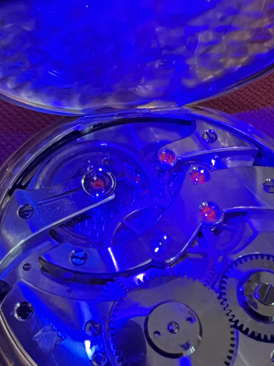

lexei вы как то написали: « В этом мозере тоже не натуральные рубины.»
Хотел у вас уточнить, а какие в этом Мозере камни?

Синтетика?

Синтетические рубины прекрасно светятся в уф, лучше, чем многие натуральные. Характеристики все же получше. А вот сапфиры, аквамарины и гранаты не святятся. Оранжевую люминисценцию дает именно хром в рубине. Красные сапфиры окрашены железом и люминесцировать тоже не будут. Бесцветные корунды тоже не светятся. С помощью уф лампы можно отличить рубины (натуральные и синтетические) от не рубинов. К сожалению больше ничего.

Вся современная синтетика для ювелирки действительно уходит достаточно сильно в оранжевый цвет. Это связанно с тем, что законодательно обязывают производителей добавлять еще что то (точно не знаю что и в каких количествах) в сырье. Это исключает возможность выдать синтетический рубин, за натуральный. Но дело в том, что на заре появления первых синтетических рубинов этого ограничения не было. К тому же, чтобы точно видеть оттенки люминисценции нужны лампы не из магазина "оборудование для дискотек", а более профильное. Там лампы с достаточно узким спектром излучения.
