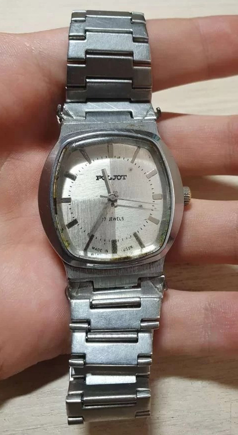

Доброго времени суток! Попались мне в руки часы Полет 2609h Хотел почистить и поменять браслет, но не могу достать механизм...Похоже что циферблат не дает вытащить. Как вытащить? Нужна помощь!

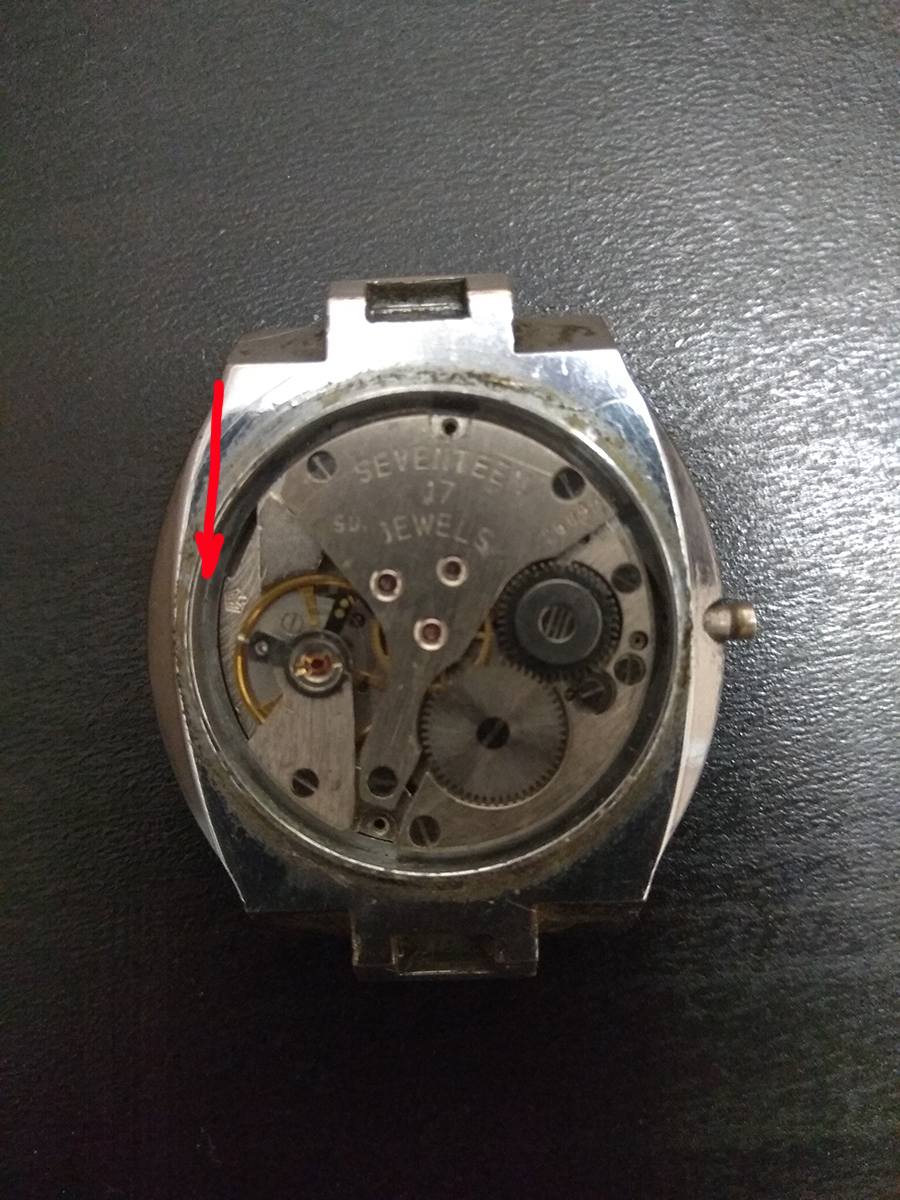

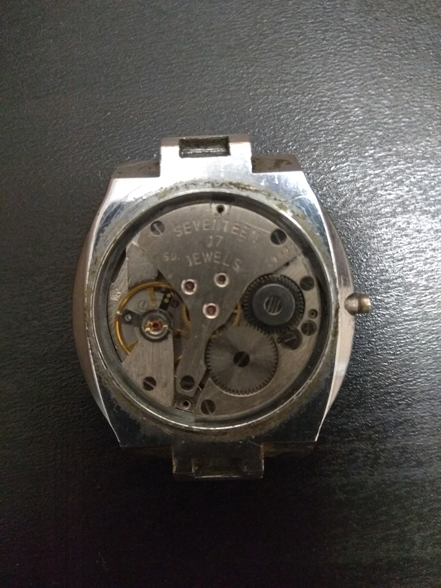

Спасибо. Не получается. Механизм крутится в корпусе, но не выпадает. Похоже что циферблат не дает вынуть ...
Сообщение от dmvt1 Посмотреть сообщение
1. Открутить заднюю крышку
2. Снять переводной вал
3. Открутить два винта, фиксирующие механизм в корпусе.
4. Вынуть механизм через отверстие для задней крышки.
Похоже какое-то кольцо фиксирующее...???
------- ДОБАВЛЕНО ЧЕРЕЗ 10 МИН --------
Спасибо. Снял. Оказывается снимается стекло с окантовкой и механизм достается через верх!!!
