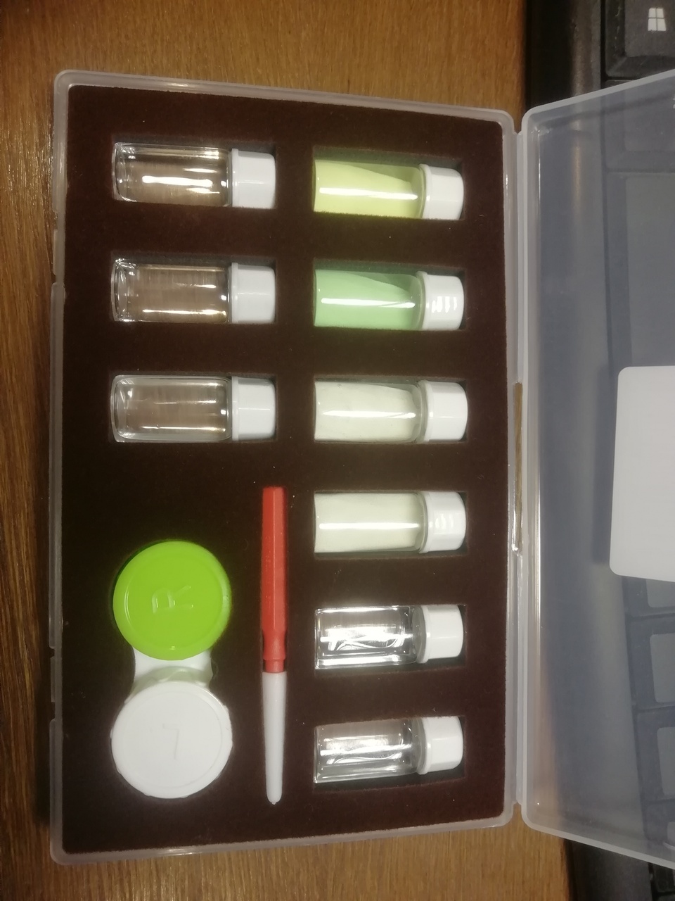

Коллеги, подскажите, кто имеет сталкивался с китайским набором для нанесения люминофора. В наборе порошок (ну это понятно), три пузырька с какой-то жидкой жидкостью и два с густой. Что это за жидкости? И почему две емкости, я так понимаю, для смешивания, имеют маркировки L и R (левая и правая)? И, если можно, вкратце опишите весь процесс.

L и R потому что это дешевый контейнер для контактных линз. Набор из того, до чего руки дотянулись собран. Этот люм светит минут 15 от силы. Если жирно нанести и хорошенько засветить.

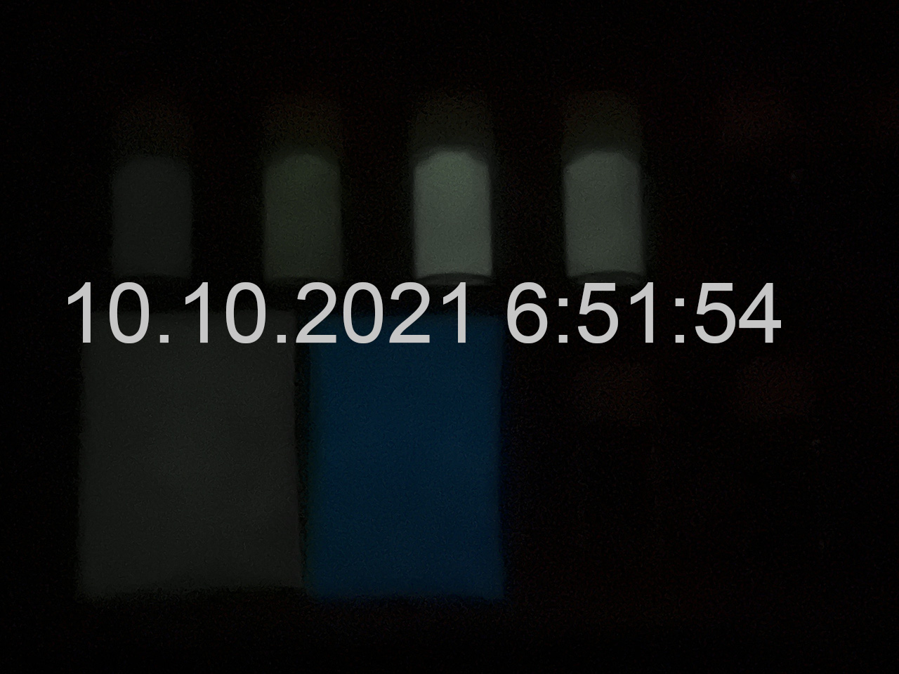

В присланной маляве от китайця написано :
Stir the phosphor and 2 bottles of glue in the blue box below
After stirring , how can this blue box not be washed clean , just use these 3 bottles of liquid to clean .

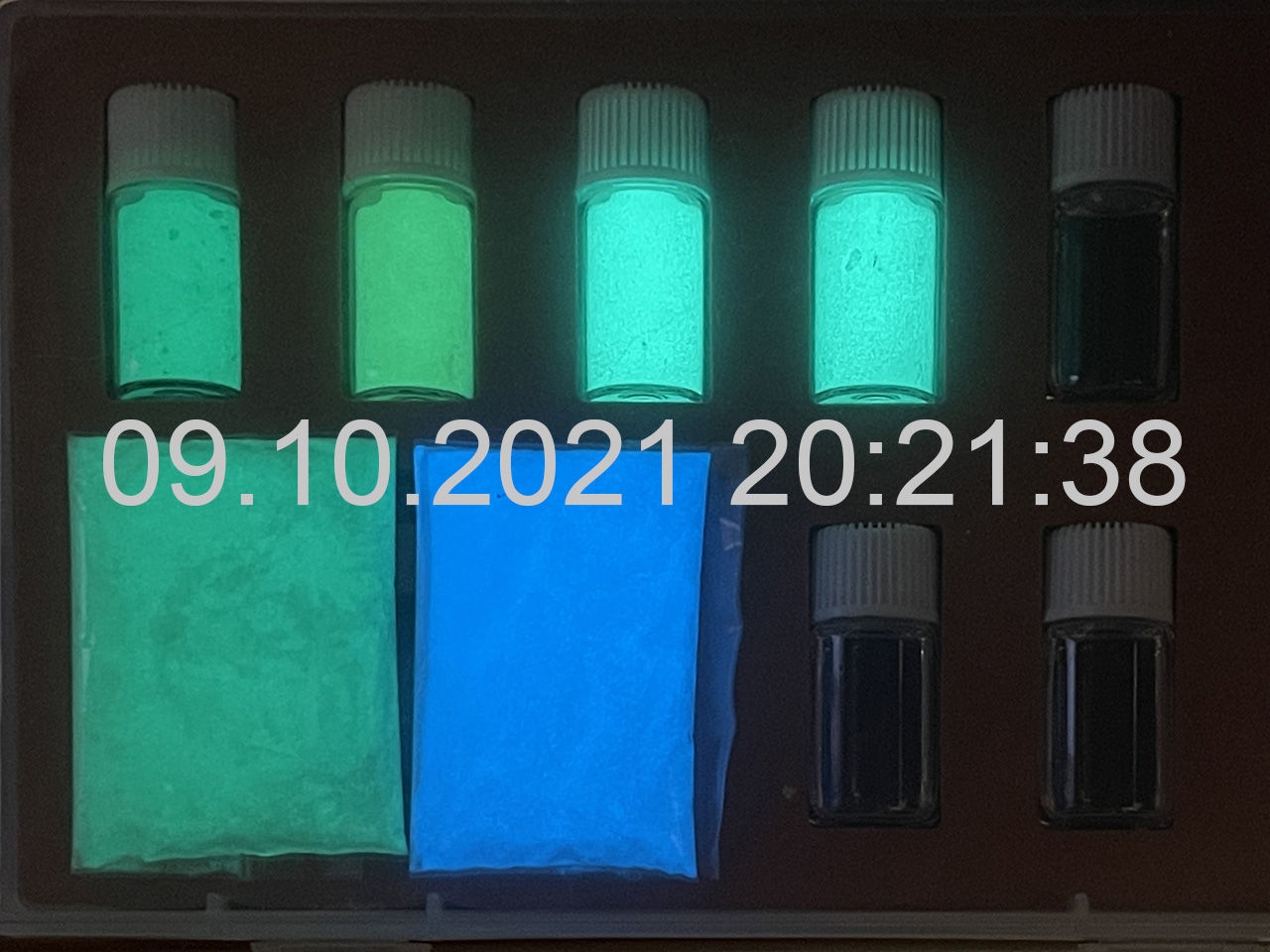

Как не мешай , не разводи , раствор густеет очень быстро . Сам по себе из набора . С разными акрилами-клеями (брал у жены) , с прозрачным лаком для ногтей . 5-10 минут и густеет .
Кстати , два флакона с тягучей жидкостью-клеем в УФ-свете светятся голубым .
Можно попробовать смешать один к одному как BERGEON 5680 .
Два фото с данными это подобный же набор , и копеечного люма с Али в двух пакетиках . Зарядил , закинул в кладовку - сфотал . Утром еще раз . Дата и время из EXIF .

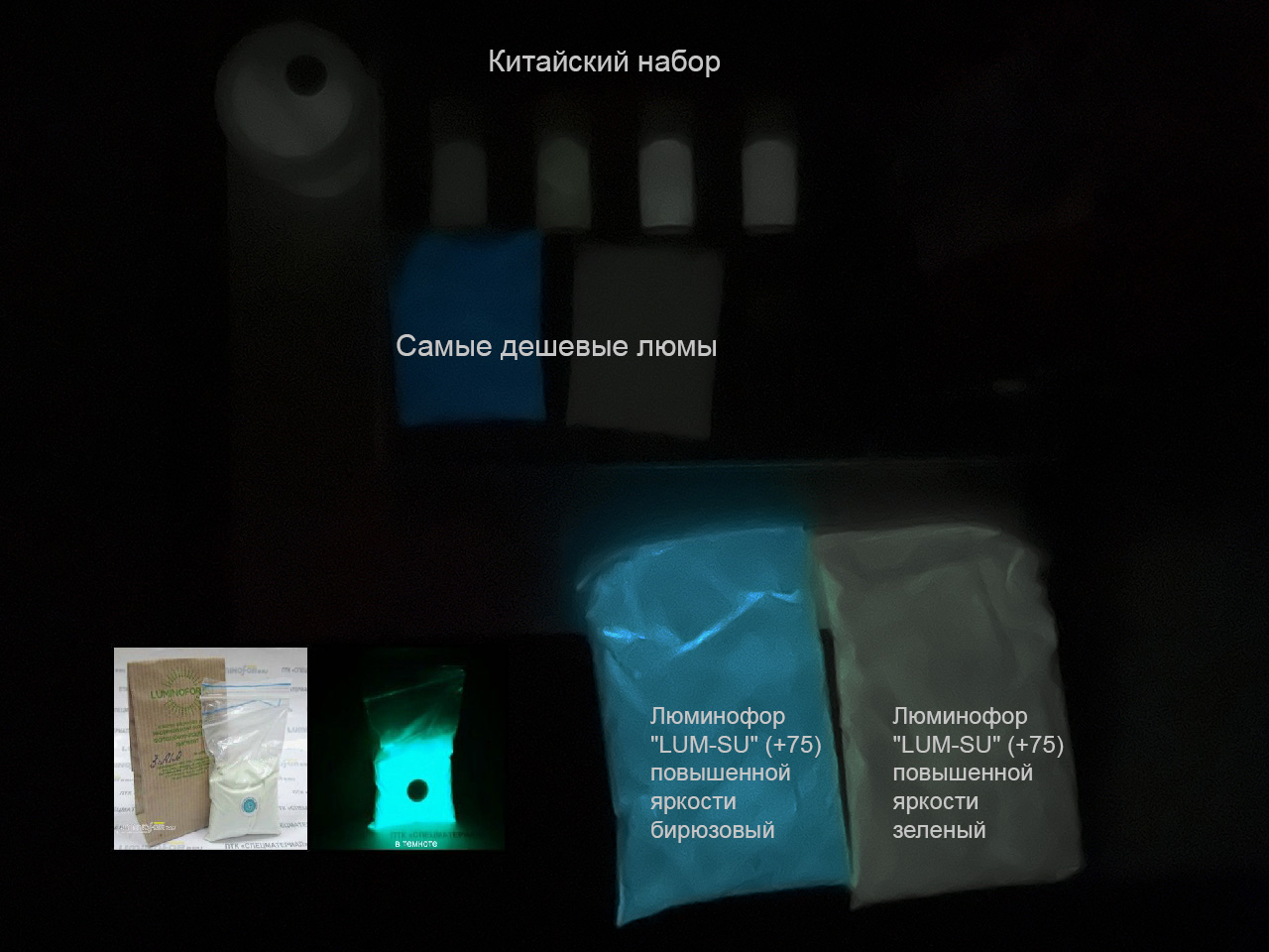

Последний снимок сравнение этого набора и купленного люма из обсуждаемого в теме от ув.Стаса Strong-а . Снимал часа через два-три после начала сравнения . Начальные снимки походу затер ненароком ...

Чистый порошок в пакетах светится дольше. После разведения клеем, будет светиться уже не так ярко и не так долго.

Время свечения люминофора при прочих равных по составу зависит от двух вещей. Первое - чем крупнее помол, тем дольше светится. Именно по этому все дешевые люминофоры достаточно крупной фракции. Если их дотереть до мелкой, то они после нанесения минут пять светят. Второе - время свечения зависит от общей массы люминофора, чем ее больше, тем дольше светит. Понятно, что килограммовый пакет будет светится чуть ли не сутки после хорошей засветки. А вот когда намажеш его на стрелку костюмника (где толщина нанесения получится дай бог 0.1 мм) тут он и гаснет через 15 минут.
Качественный люминофор по определению дорогой. Для того, что бы он светил долго, нужны добавки редкоземельных металлов. И стоит это не скромно. Само собой в дешевом барахле с али ни о каких добавках и речи нет. По этому и хватает минут на пятнадцать. Зато не дорого.

Есть много чего на Youtube про это. Густое это лак, жидкое -растворитель.
Две емкости- для работы с двумя цветами одновременно.
Ну ,а L u R-- Глупость ,конечно!
