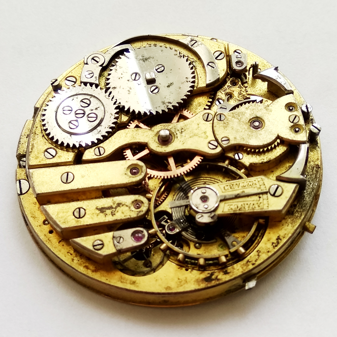

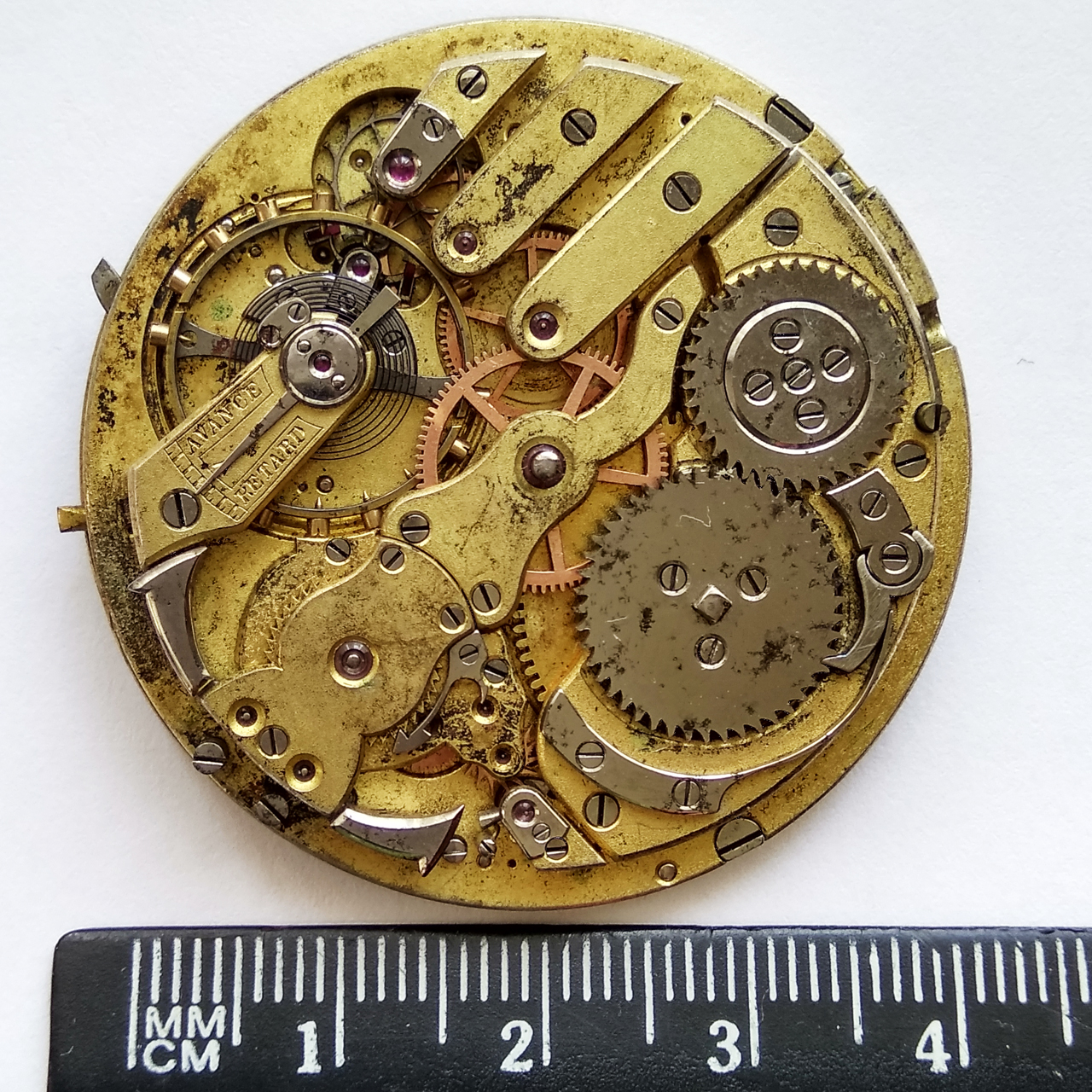

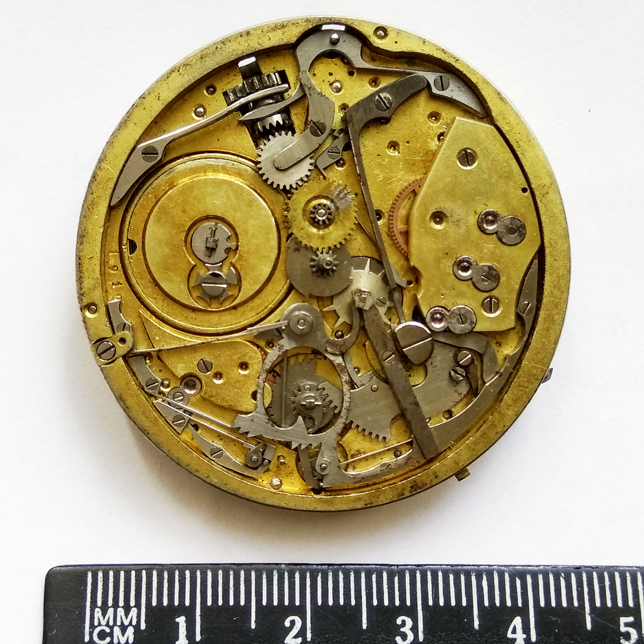

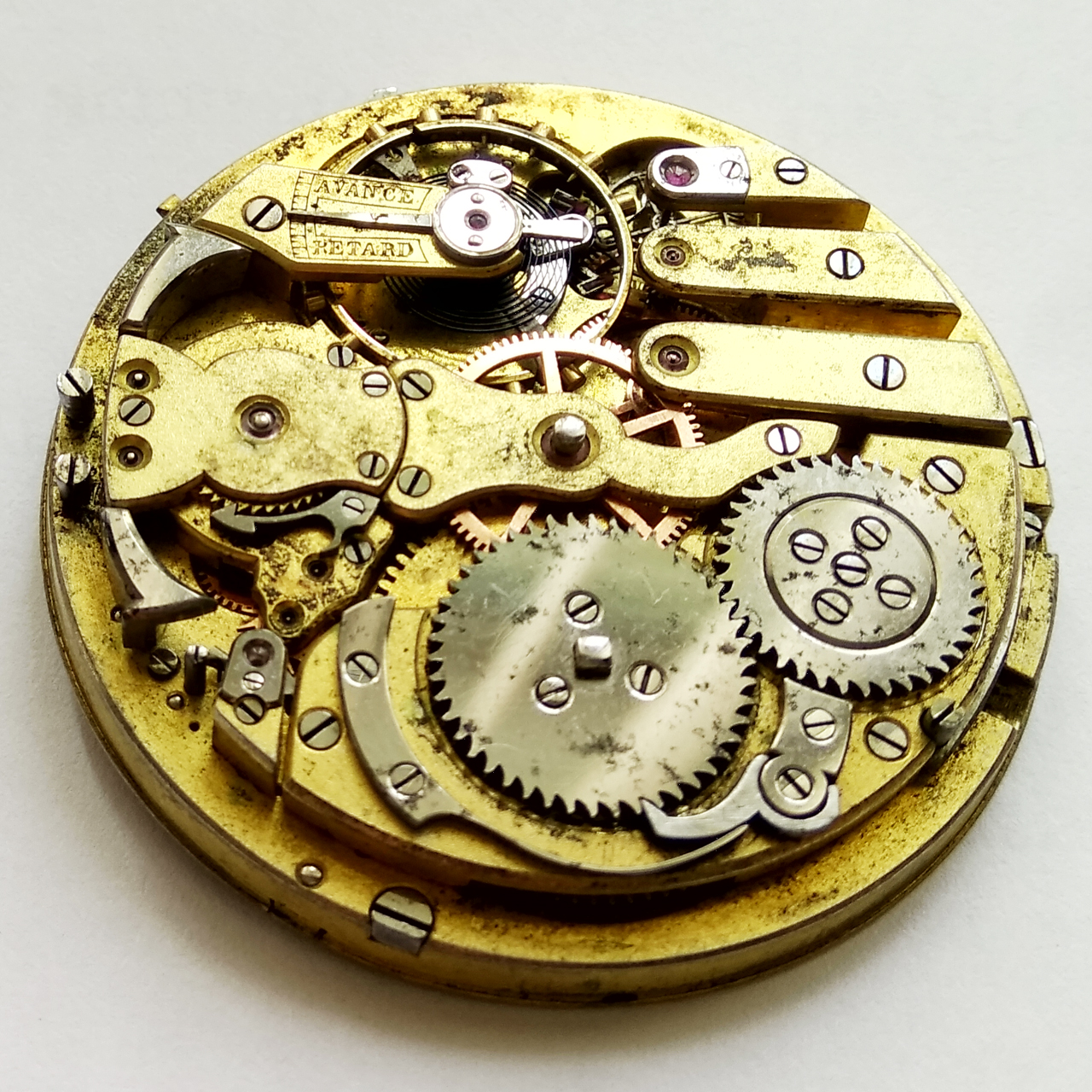

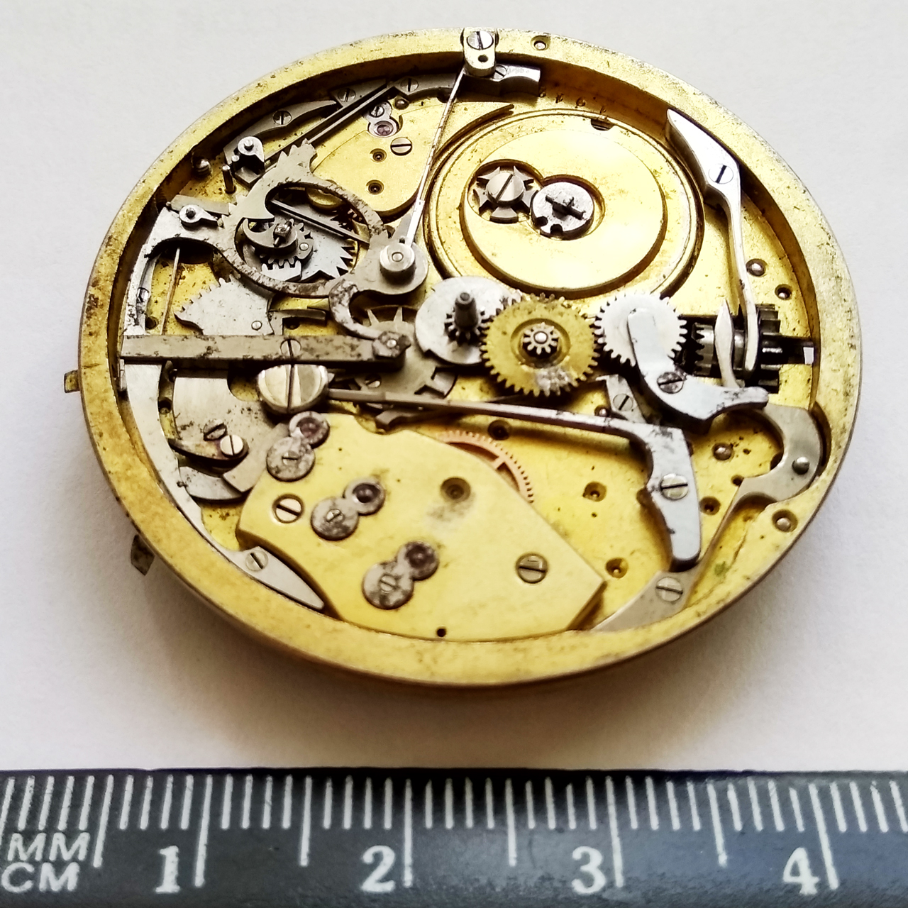

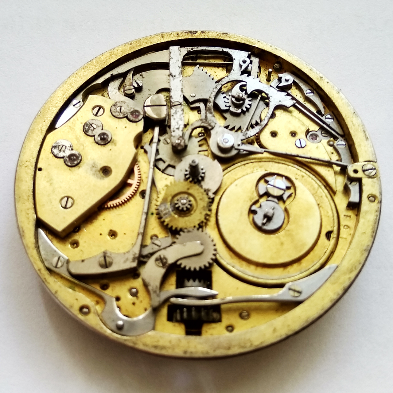

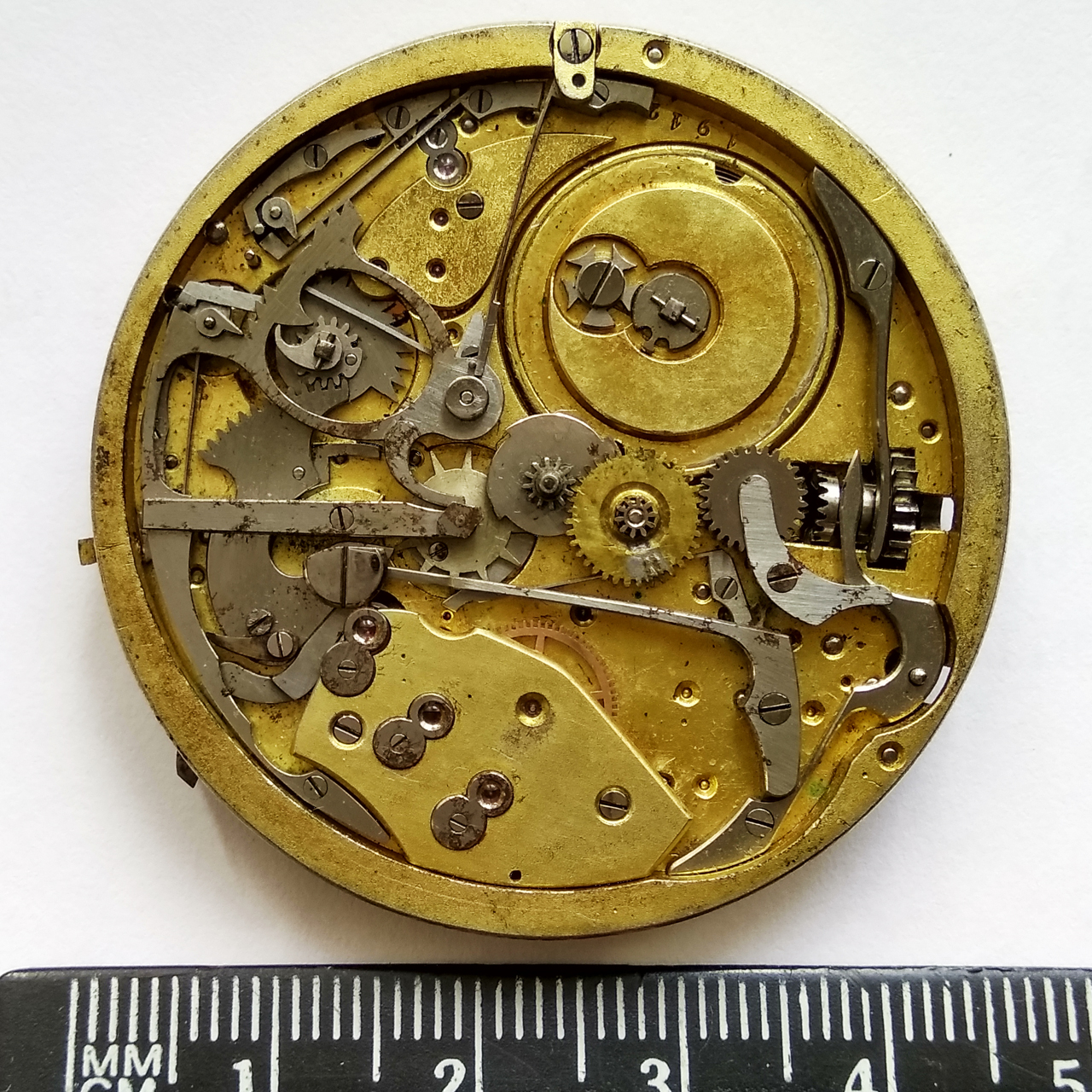

Добрый день всем.
Помогите с ответом на вопросы, пожалуйста...
1 - что за репетир и кто производитель?
2 - чего не хватает в механизме и какие детали не оригинальные?
вижу сам, что отсутствуют: заводной вал, гонги с креплением.
Часовое колесо есть с остатками циферблата и футора часовой стрелки

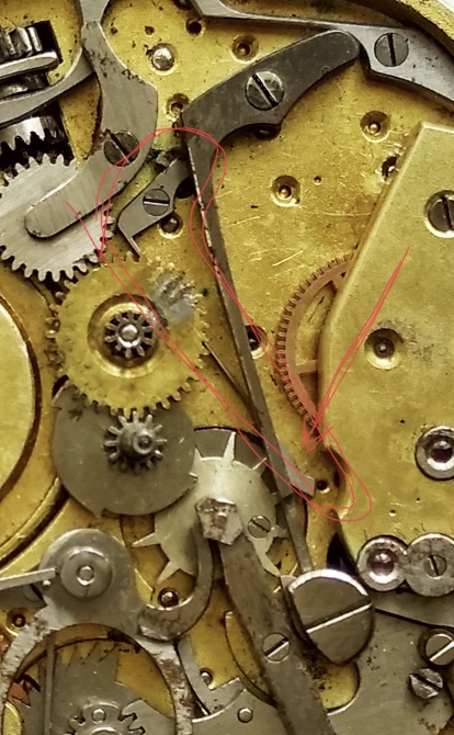

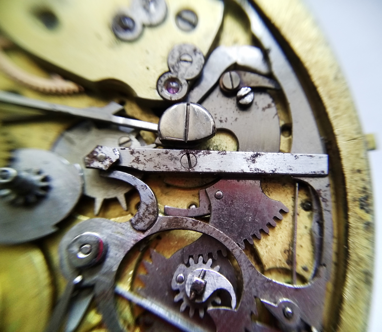

3 - смущает деталь (длинный "костыль") на последнем снимке -
похоже самоделка и спиленный винт тоже смущает.
Как выглядел механизм в оригинале?
(если можно, на примере фото аналогичных механизмов)
4 - ось секундной стрелки обломана? или бывают репетиры без секундной?
остатки циферблата не от этого репа - был явно приделан потом
(отверстия под крепежные винты выполнены кустарно)
Механизм рабочий - ход хороший, реп при инициализации рычага срабатывает,
молоточки бьют, но амплитуда слабая, видимо грязный (боюсь усилие большое прикладывать до обслуживания)
Заранее всем спасибо за ответы
С уважением
форумчанин

Сообщение от AMFwatch Посмотреть сообщение
Добрый вечер. Четвертной репетир от Лекультр
Ходит весь век, а не человек?

Очень высокий класс, колеса золотые, первый раз вижу замедлитель репетира с накладными камнями с обеих сторон.

Спасибо Алиш, спасибо Андрей.
Вопрос вида подциферблатного пространства очень актуален...
Не могу сам пока найти.
Или хотя бы что то похожее, чтоб понять как исправить "костыль" этот.
С уважением

Этот костыль мостик, он бывает разной формы, традиционно с изящным изгибом. Винт тоже видимо находится на месте мостика. Он служит для того, чтобы пружина возврата слайдера не соскакивала с взводной гребенки. Не очень ясно состояние механизма ВСЁ-ИЛИ-НИЧЕГО. Там отожженная деталь в форме запятой, не ясно, сохранила ли она работоспособность - отскок гребенки четвертей при достижении носика гребенки взвода часовой улитки.
С уважением
А про какой костыль речь. С виду вполне всё родное, за исключением запятой на рычаге взвода. Возможно и она родная, но подверглась вмешательства.

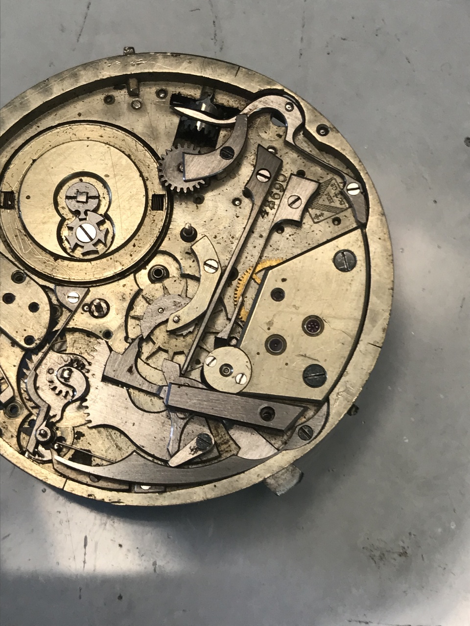

1. На передней платине, справа от секундного колеса нацарапан пятизначный номер. Должно быть что-то вроде 4****.
Это не Лекультр.
2-3. Фиксатор звёздного колеса ('костыль') неродной, но заменён очень давно, как и странного вида стальные накладки на трещётке. Может даже лет 100 назад.
Родные фиксаторы на калибре этой серии конца 1860-х-начала 1870-х гг выглядели аккуратнее. Так:
Имеются второстепенные декоративные отличия на каждом экземпляре, наподобие оформления колёс перевода стрелок, но mapping и, следовательно, производитель заготовки - один и тот же. Что подтверждается близкими друг к другу нацарапанными номерами 4****.
4. Большого размера репетиры изредка встречаются без секундной оси. Здесь почти наверняка она просто обломана.

Фиксатор звездочки репетира часов родной, пружина возвратная рычага взвода, вполне выглядит аутентично.
Накладка удерживающая рычаги взвода, так же не вызывает отторжения, не один раз подобные проходили. Каждый механизм с различными небольшими отклонениями, вполне нормальное явление.

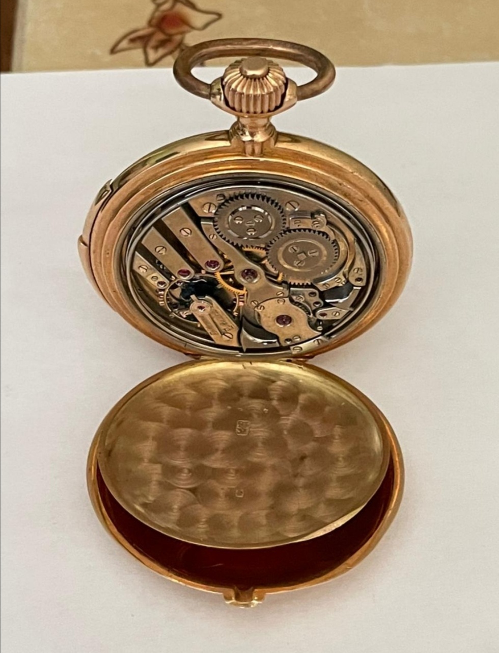

Сообщение от robtrain Посмотреть сообщение
Это не Лекультр.
Не подскажете какой репетир и чьё производство?
Буквально месяц назад проходили через меня

Alish, На последней картинке - стандартный репетир Лекультра ~ 1890-1905-х гг., скорее всего, минутный.
Насчёт неоригинальности фиксатора звёздного колеса, подтвердил сомнения ТС. За много лет со времени предыдущего ремонта сталь покрылась грязью и следами оксидации, став выглядеть ближе по оттенку к остальным оригинальным деталям кадратюры.
В механизмах хорошего качества обработки, к которым сабж несомненно относится, такими неаккуратно оформленными костылями детали не подпирают.
Вживую и на фотографиях при хорошем освещении разница особенно показательна. Что отметил личными наблюдениями AMFwatch.
