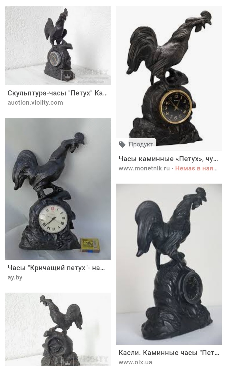

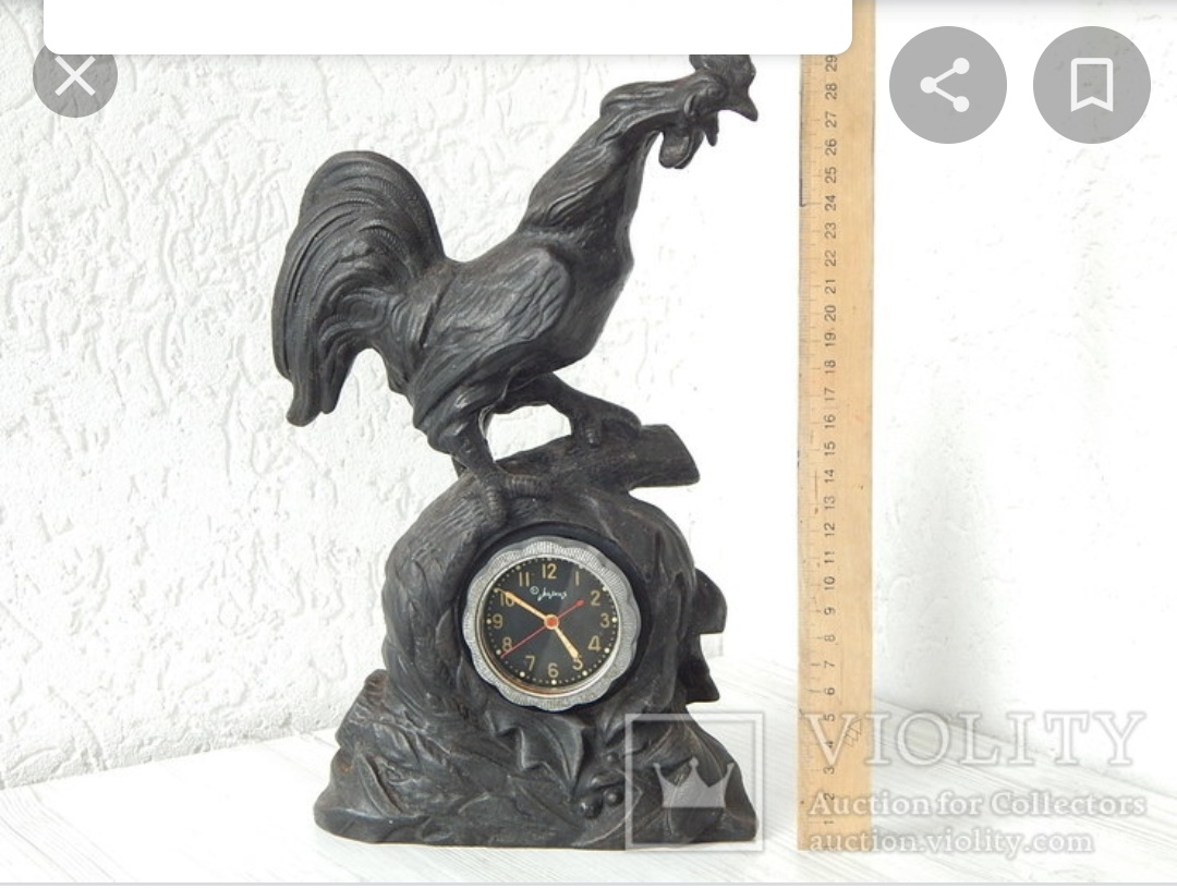

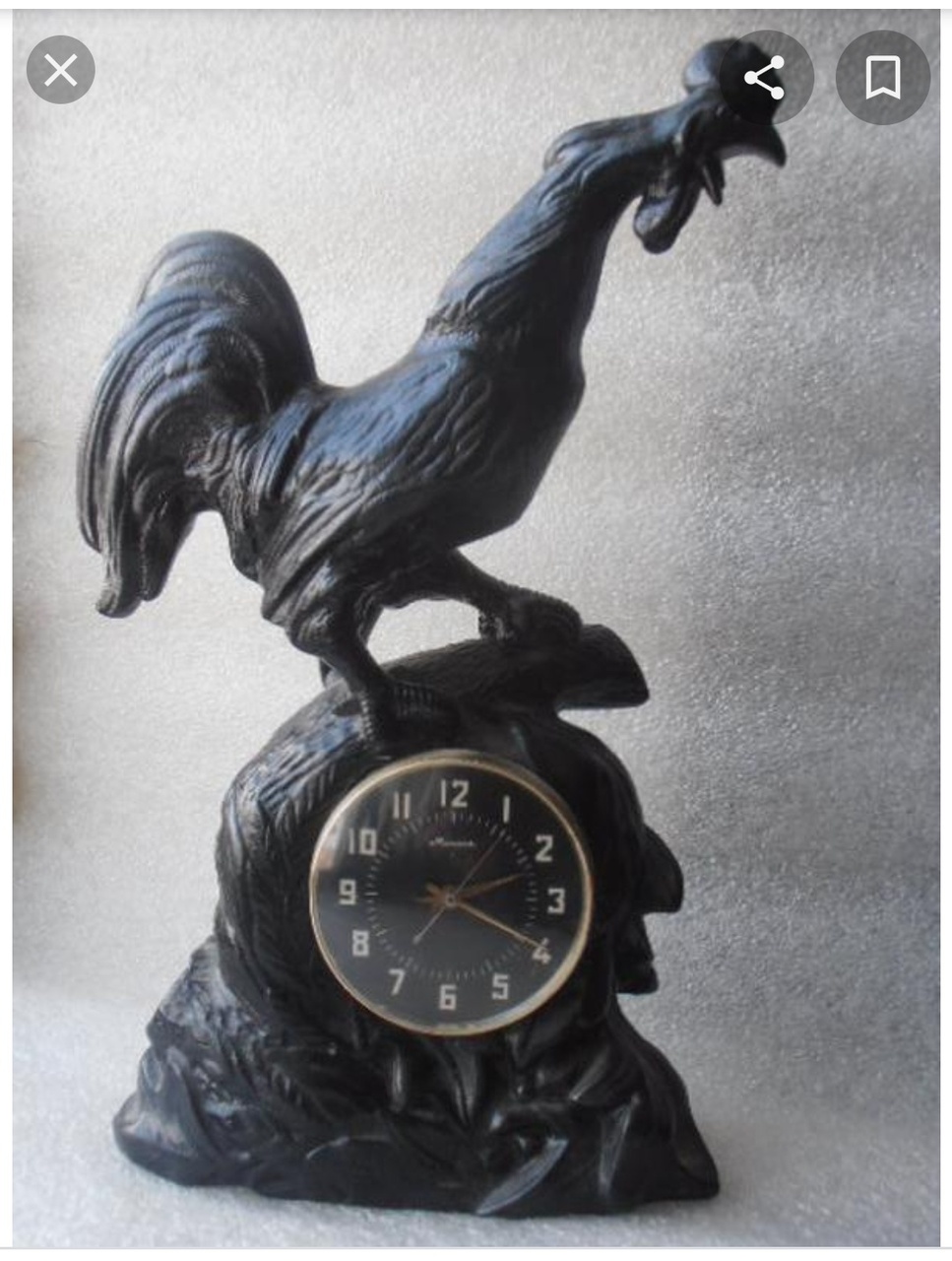

Здравствуйте. В более ранних "петушках" (50-60е года) стоит механизм ЧЧЗ (с середины 60х, - это Молния ) с рантом спереди вокруг циферблата, которым переводятся стрелки и заводятся часы. А у более поздних (70-80е года) ранта нет, а есть ключик сзади часов на механизме . Соответственно и задня часть у петушка отличается ( без отверстия под ключ и с таковым). У вас что у петушка сзади ?

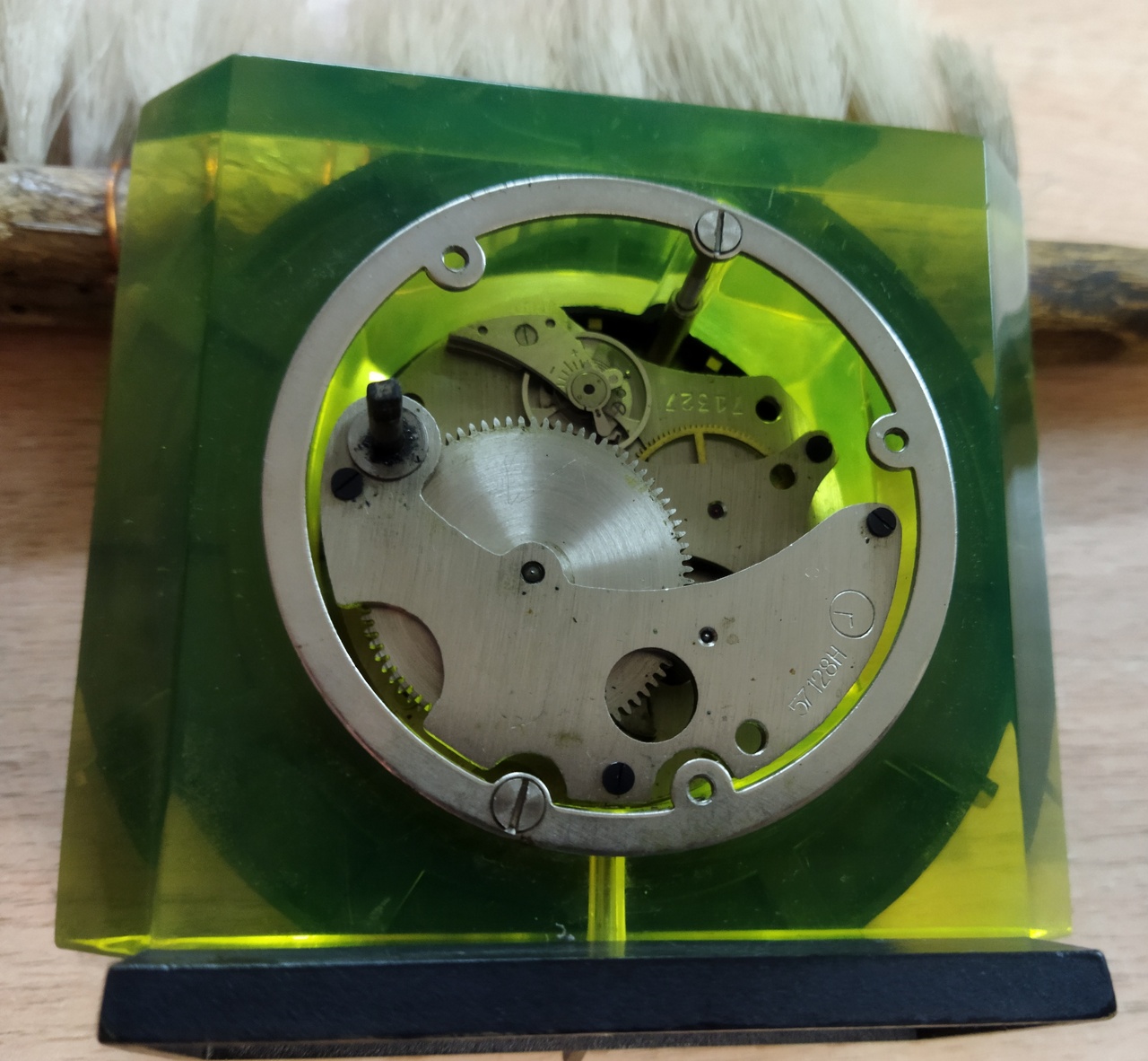

Да я их не видел. Просила женщина из другого города баланс на них найти. Есть кучка новых у меня, не знаю какой должен стоять. Точно Молния на них написано. Они это?

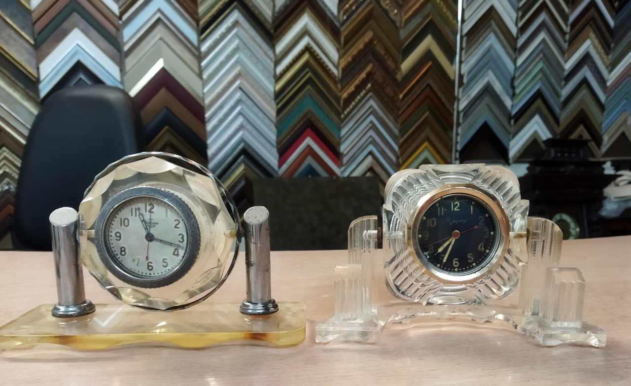

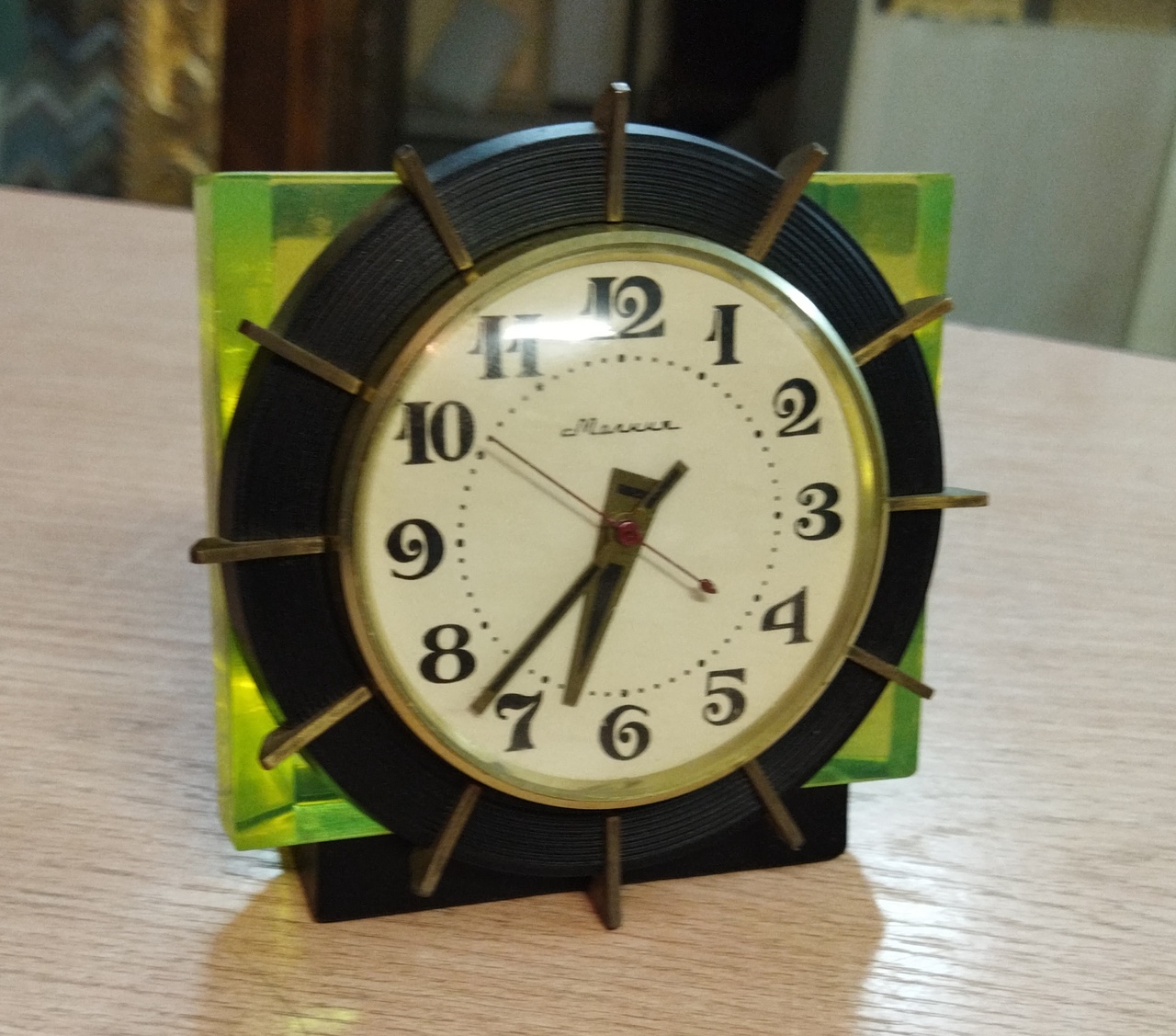

Не Леша, не они.
А вот с ободком.

Саша, спасибо! Теперь все понятно.

В ранних высокая ось баланса, а в поздних низкая и подходит баланс с карманной Молнии. А у вас балансы с будильника Слава.
