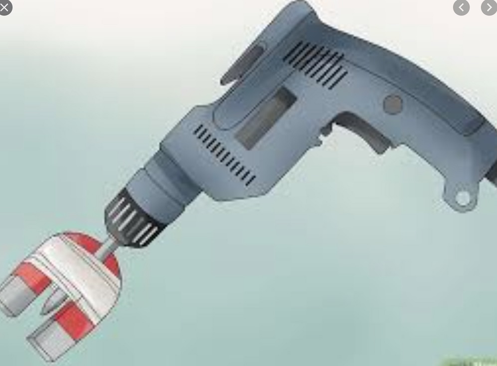

Размагничивателем нужно уметь пользоваться правильно, а не просто как показывают.
Нужно, что бы магнитное поле было переменным и уменьшающимся по амплитуде.
То есть если это просто обмотка в розетку, то положить и нажать кнопку недостаточно. Нужно держать часы в стороне, нажать кнопку и плавно поднести часы к устройству, а затем плавно отнести.
Размагнитить можно даже простым постоянным магнитом от того же динамика. Делая круговые движения, очень медленно приближаем к магниту и ещё медленнее, не прекращая круговых движений, удаляем.
Вообще устройства размагничивания с Али и подобные банально просты и выполнены в виде сердечника с обмоткой и одной кнопкой. Но в них нехватает одного электронного компонента, что бы они работали правильно. Нужно последовательно с обмоткой включить позистор, который нагревается при прохождении через него тока нагревается и увеличивает своё сопротивление. Тем самым будет создано убывающее по амплитуде переменное магнитное поле. Так давно реализована система автоматического размагничивания цветных электронно-лучевых кинескопов в телевизорах и мониторах. К стати это готовое решение на коленке для размагничивания часов, инструмента и прочего.
Можно ещё и дрелью размагничивать. И это реально работает.
