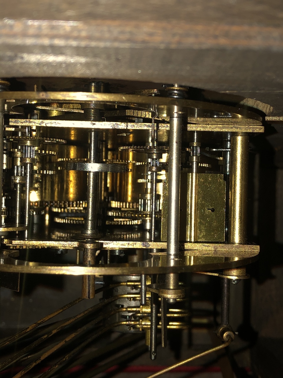

Приветствую всех!
Стал обладателем часов Junghans. И появилось несколько вопросов. Надеюсь на ваши подсказки.
Что мы имеем. Механизм был перед продажей обслужен и почищен (насколько могу судить по его состоянию). После суток хода проявилось следующее.
1. Отстают на 15 минут. Пока подкрутил линзу повыше, посмотрим как дальше будут вести себя.
2. При наступлении 1 часа отбивает три раза БАМ, вместо одного. В другие часы отбивает положенное количество раз. В полчаса отбивается только два раза четверной, и нет привычного одного БАМ (но это скорее всего может и не должно быть в данном механизме)
3 При отключении боя, отключается только четверной бой, а часовой бой не отключается. По всей видимости утеряна какая-то деталь которая поднимает молоточек.
4. Хотелось бы почистить немного циферблат. Что порекомендуете из подручных средств.
PS Если тему разместил не там, модератора попрошу перенести.
Спасибо.

Добрый день. По пунктам 1,2,3- несите в часовую мастерскую или здесь на форуме ищите мастера. По пункту 4 из подручных средств ничем.
По пункту 4 более развернутый ответ
Циферблат снять, разобрать на части и каждую часть отдельным средством. Подручными эти хим.соединения назвать нельзя, так же нужен опыт их применения. Если нет опыта, то мыть не нужно. Иначе следующий вопрос будет- чем смыть красноту с латуни и черные пятна с серебра. Если сильно хочется их помыть, то тряпкой влажной пыль протрите и насухо вытрие без нажима.

По п. 2: Возможно, погнута "улитка", которая задаёт количество отбиваемых ударов. И гребёнка падает ниже. Скорее всего, чинится несложно. А в полчаса такие часы и должны только отбивать две четверти, один "Бам" - это только у часов с получасовым боем.
Кстати, кто-то на форуме показывал немецкие каминные, у которых отключался только четвертной бой, а часовой - нет. Так что, может быть, так и должно быть. Но вряд ли, потому, что именно "Юнгханс" всегда большое внимание уделял отключению боя.

наверное если бы было CHIME/NOT CHIME то было бы логично, что отключается только мелодия, но если слово SILENT применяют, то наверное должны полностью затихать. Но исключать ничего нельзя.
По циферблату полностью поддерживаю Savsv. Протрите пыль и не более того, никакой химии не применяйте, а то пожалеете.
Спасибо.
1. Зачем? там есть регулятор "SLOW-FAST"
2. В полчаса БАМ быть не должен
3. Часовой не отключается(кмк)

Переключатель Chime/Silent отключает только перезвон (Chime), а бой (Strike) - нет, иногда для этого есть еще один переключатель).
Присоединяюсь к мнению коллег по поводу циферблата - без опыта не стоит трогать, испортить легко.

Сообщение от Oled Посмотреть сообщение
Обычно у стандартных четвертных механизмов с тремя барабанами при отключении четвертного боя отключается и бой часов.
Он просто не взводится и значит не срабатывает.
