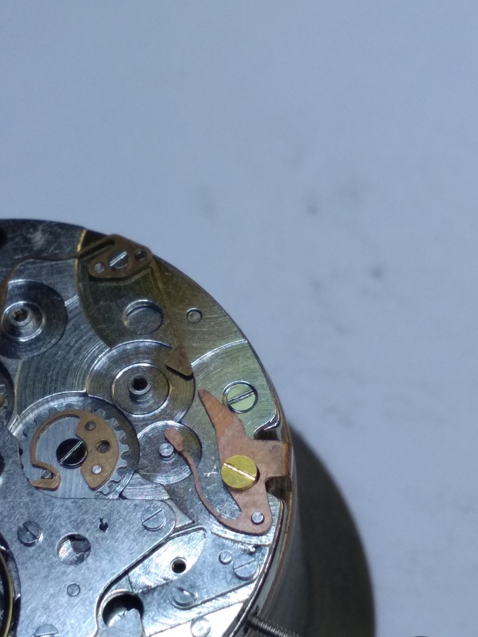

Прошу помощи по ремонту или изготовлению рычага календаря в часы(китайская механика).
Прошу помощи по ремонту или изготовлению рычага календаря в часы(китайская механика).Есть в продаже только механизмы.

Проще купить механизм, такова реальность. Только надо искать полностью совместимый по деталям - китайцы могут менять конструкцию отдельных деталей несколько раз в год, сохраняя совместимость всего механизма, но не деталей.

Сообщение от Myleman Посмотреть сообщение
Вы часовои мастер или это вас мастер зпрядил искать запчасти для ваших часов?
Этот рычаг постоянно ломаетса . Эго можно отремонтировать , приспособить пружину отжимающую рычаг . Пару раз делал такое....
Сделать пазик под пружинку под этой платои прикрученой и прямая пружинка выходит из под платки и под рычаг...

Да,часы принесли в ремонт.Пытался приспособить пружинку,пока ничего не получилось.

Паики в таких местах , это не наш метод.....
Можете воспользоваться и верхним винтом для компоновки отжимающей пружины....

Хорошая пайка по надежности не уступает сварке. В данном месте нагрузка на пружину минимальна и хорошая пайка будет держать годами. К сожалению, пайку на фото к хорошей отнести можно с большой натяжкой.
Это,я так прихватил посмотреть что получится.Но ничего не получилось,рычаг гуляет и до конца не отводит.

Получилось,не совсем красиво,но работает.Была припаяна пружинка(скобка) с внутренней стороны рычага копки.
