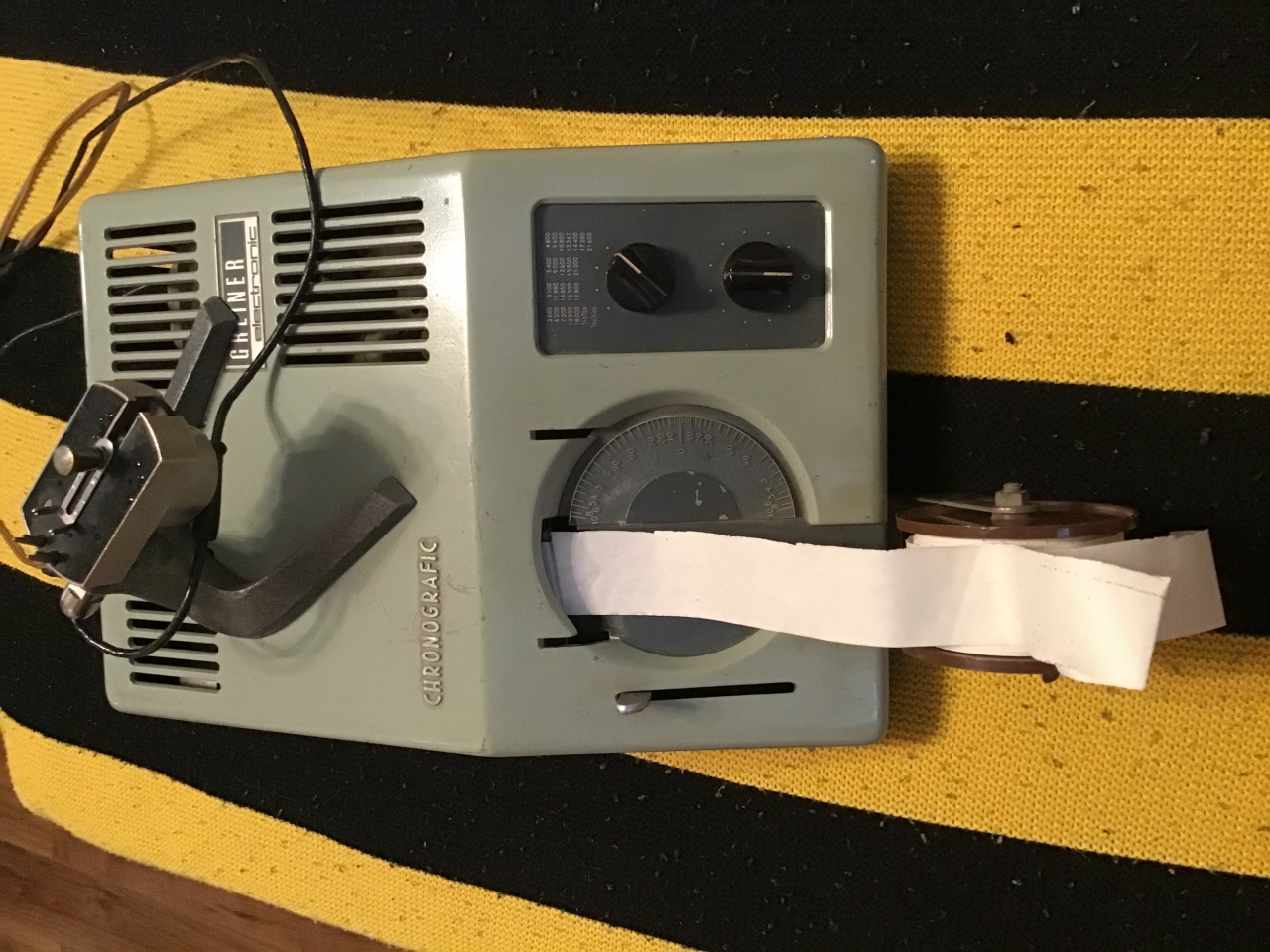

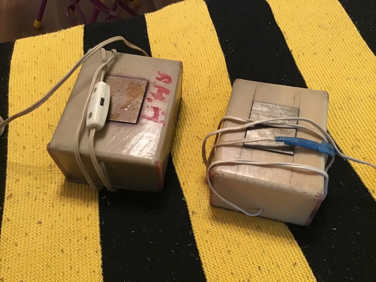

Есть вот такое оборудование. Подскажите, пожалуйста, для чего оно нужно и Имеет ли ценность?

На первых двух фото- прибор для проверки часов, таймграфер; на четвертом различный инструмент и приспособления- потансы, пуансоны, корзинки для промывки деталей в моечной машине и т.д.; на предпоследнем- устройства для размагничивания. На третьей и шестой, не знаю, возможно мастера подскажут.
Да, имеют определенную ценность, в пункт металлолома нести точно не следует.

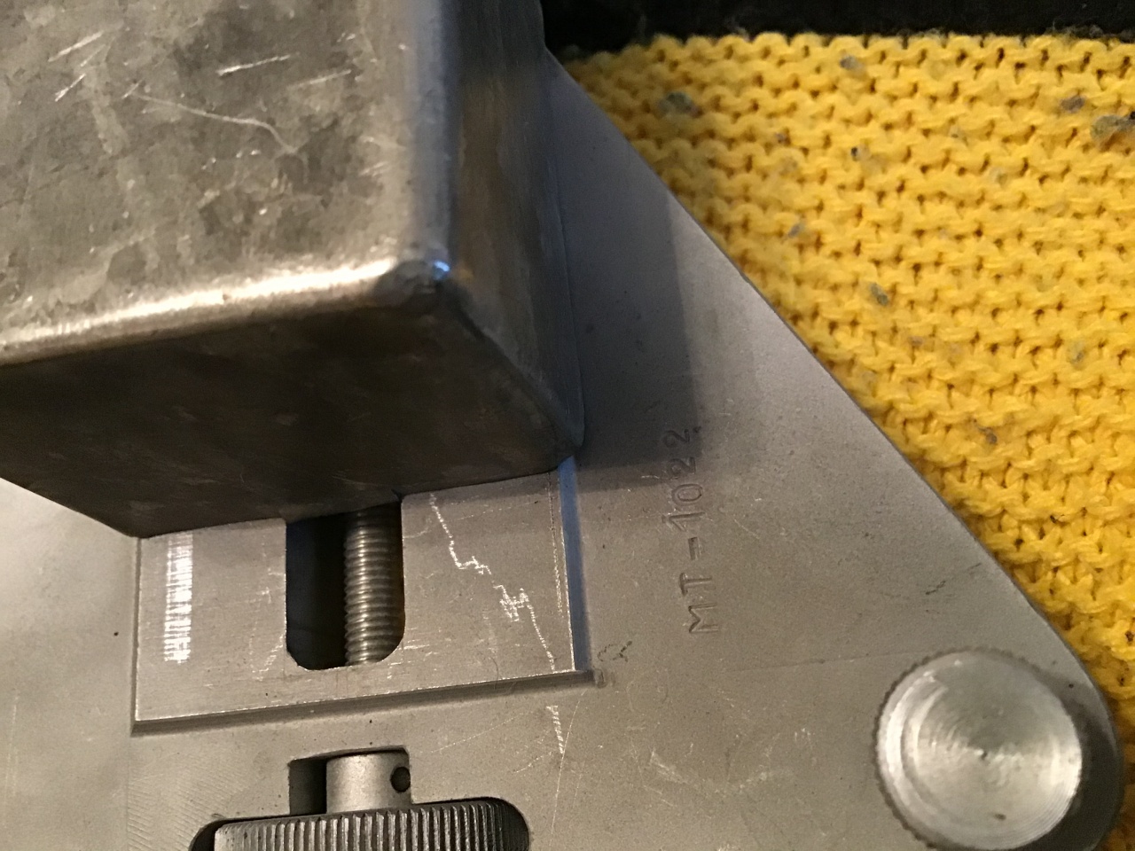

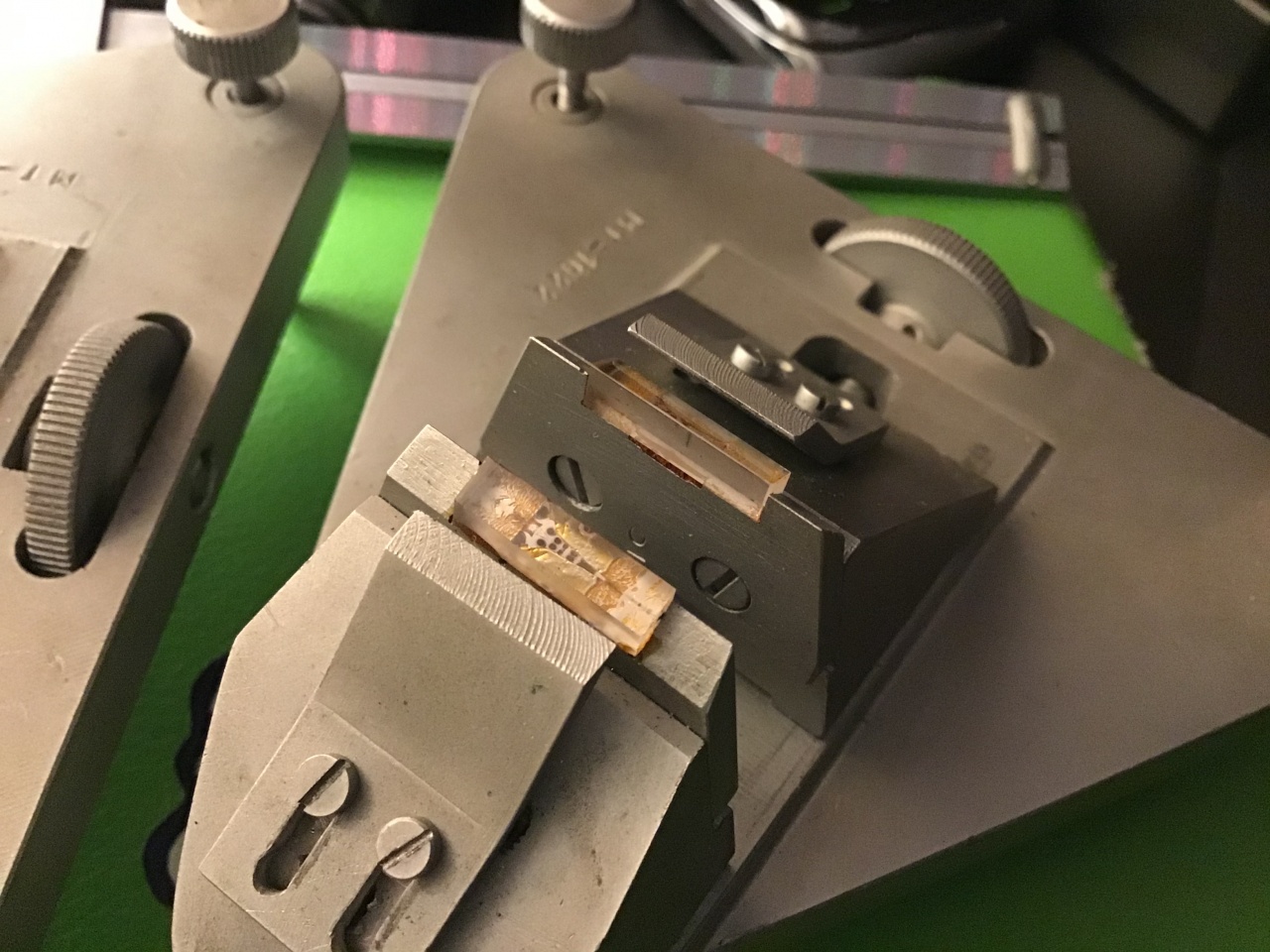

На 3 и 6 перевесмашинки, закрытые крышками. Снимите крышки и сделайте фото. Могут быть очень интересные, на рубинах.

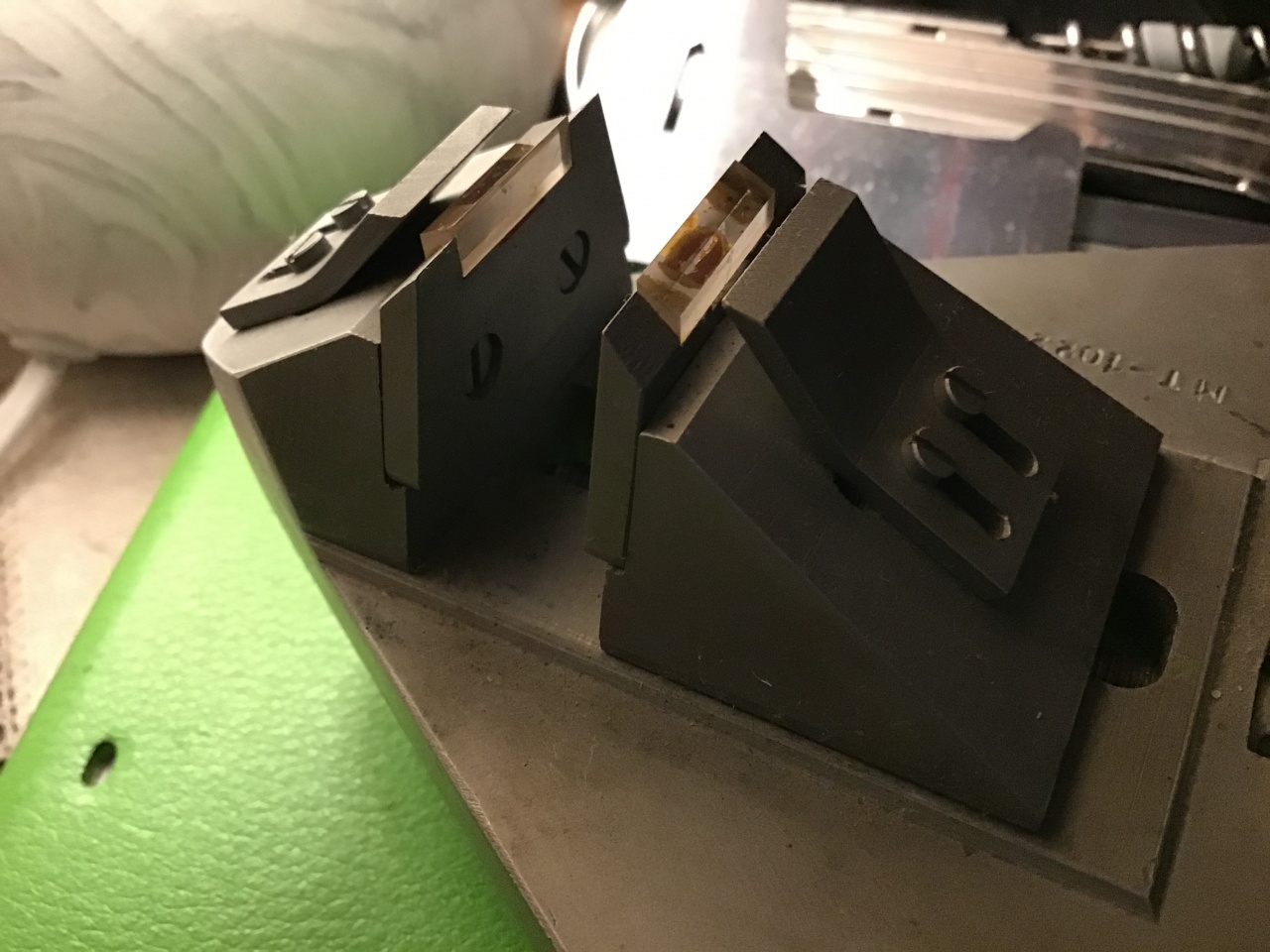

Фото без крышки
Вот что под крышками обнаружилось

Да, точно, перевес-машинка. Предназначена для уравновешивания баланса.

Перквес-машинка
Фото добавил, но явно не на рубинах))

Сообщение от ASilva Посмотреть сообщение
Вам дали гораздо более ценныи мех (алмаз высокои чистоты)

Без огранки
))) ну вот и алмазы пошли)).
А где про них можно найти описание? На корпусе написано МТ-1022

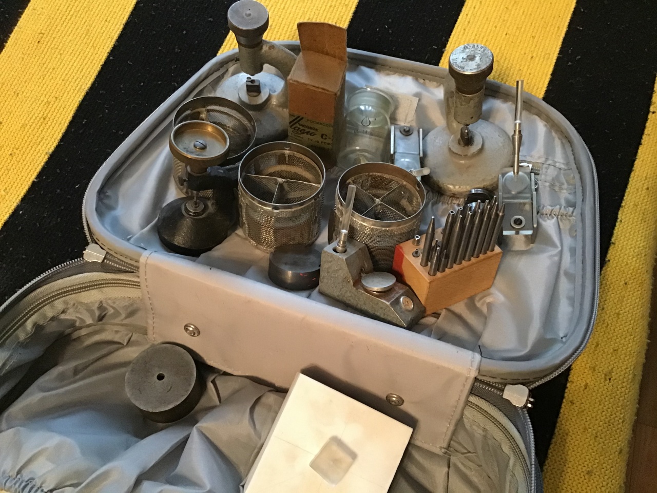

Вот еще немного
Вот еще нашел инструмента

Старый 22.01.2021, 17:09
Аватар для dmvt1
dmvt1 dmvt1 вне форума
Регистрация: 05.11.2010
Сообщений: 8,095
Сказал(а) спасибо: 58
Поблагодарили 7,713 раз(а) в 4,023 сообщениях
1. Краб для снятия-установки пластиковых стекол
2. Потансы, пуансоны к ним, пинцеты и пр. мелоческа
3 Механическая мойка. На 2 рисунке еще 3 корзины для этой мойки.
