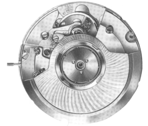

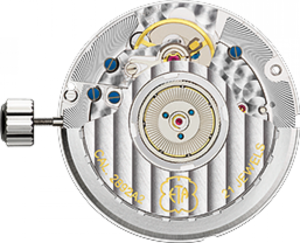

Добрый вечер. Интересует информация по поводу часов Longines Conquest. Имею двое часов в одних установлен механизм L619.2 в другом L629.2 построены оба на 2892A2 механизме компании ETA. В чем их разница? И какие доработки в данных механизмах.

L629.2 что то не гуглится
А L629.1 это 2892.2, без буквы А
Это старый калибр и вряд ли вы часы с ним найдёте в продаже, разве что это будет очень старые стоки.
L619.2 это 2892а2
Доработок по сути нет, ЕТА в чистом виде

619 - 2892A2
629 - 2892-2, древнее
Отличия - к мастерам

Добрый день,
ETA 2892A2 - запас хода 42 или 50, долгая смена даты, есть Этахрон
ETA 2892-2 - запас хода 42, мнгновенная смена даты, Этахрона нет
