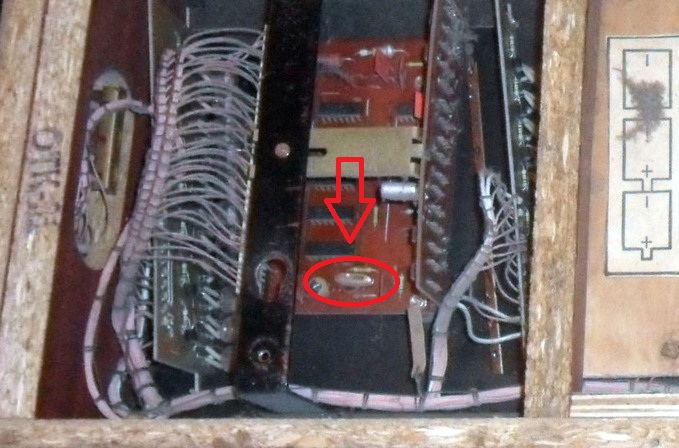

там кварц "гробик, лодочка" его заменить

Сначала разбираться с блоком питания, в первую очередь менять конденсаторы. На кварц не похоже.
