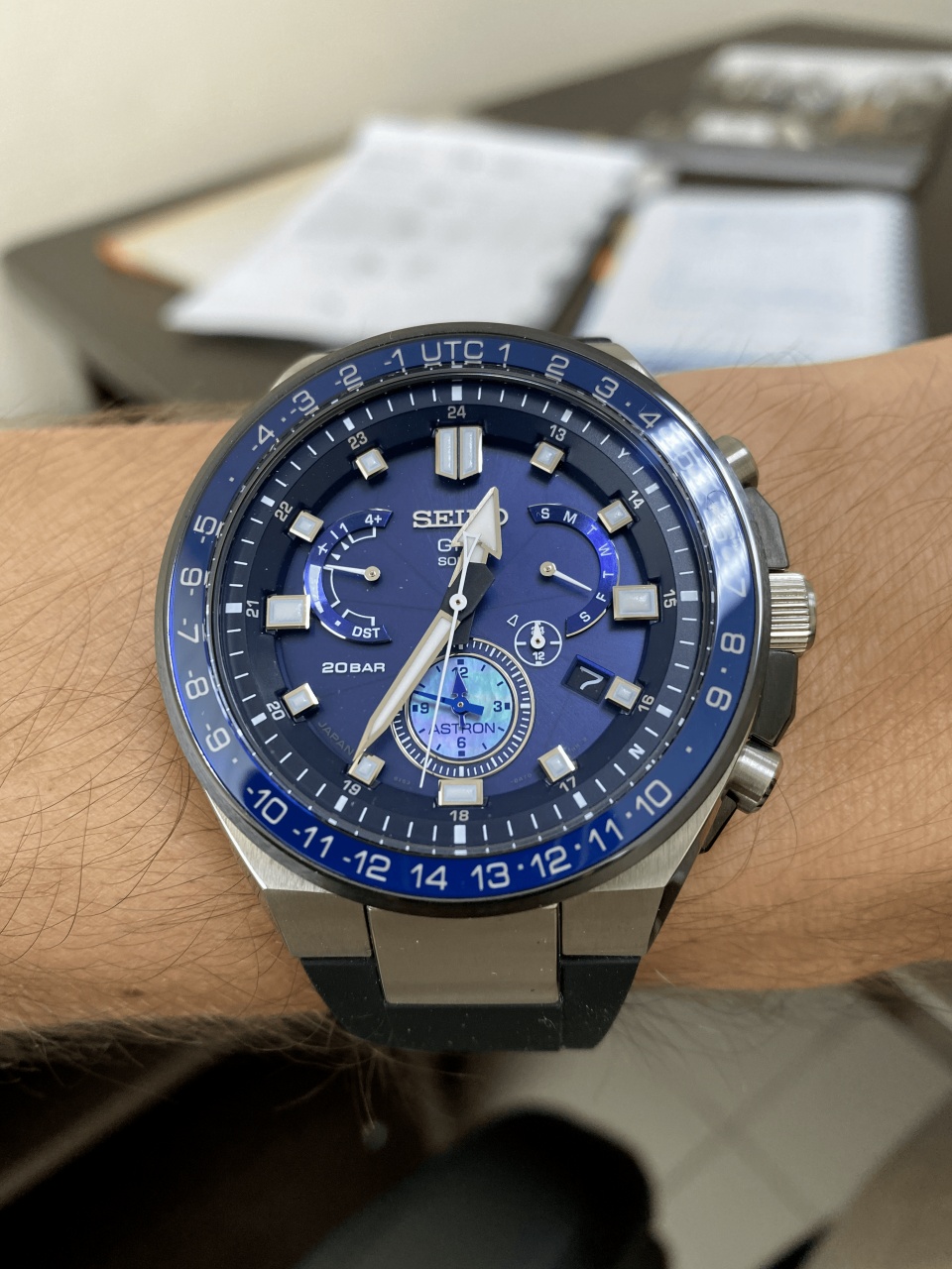

Всем привет. Прохожу курс магнитотерапии. Сеанс 20 минут. Вчера забыл снять часы: взял да и лёг в них. Вспомнил, когда уже встал. Почитал ТТХ аппарата - 200 гаусс. Часы Сейко Астрон. За ночь (следовательно без коррекции по GPS), кажется убежали на полсекунды.
Намагнитил двумястами гауссами или кажется? Много это или мало для кварца?
Не, не спешите продавать часы ув. Ярсмиту) Можно же написать чумовой обзор! Многим будет интересно. Ну убежали разово, хотя в Вашем посте, чувствуется сомнение, что это так, так что теперь стреляться в ногу) GPS - не эталон и не аналог "атомке", там тоже существует погрешность. Нужно просто успокоиться и смотреть, как будет далее. Сайт time.is довольно точен, если запустили и сразу начали сверять и не был оставлен на время, чтобы, допустим, глянуть почту или ещё что. Сам по КВ радиосигналам сверяю (частоты 5, 10 и 15 МГц слышны в любой части мира практически с антенной), но и там есть разовая погрешность до 0.5сек на момент сверки, а не так, что там она накапливается каждый день постепенно.
Там нечего магнитить. Кварц как выдавал импульсы, так и выдаёт, шаговый мотор как крутил шестерёнки, так и крутит. Магнит может остановить механическую передачу кварца, если будет достаточно сильным, но стоит вынести часы из поля — и они пойдут как прежде. На полсекунды стрелки могли сдвинуться магнитом. А может, вы их просто стряхнули. В любом случае, синхронизируйте время, и всё будет хорошо.
Сообщение от Niaz Galimov Посмотреть сообщение
50 Гс — магнитик от холодильника. Часы, которые без проблем переносят более 4800 A/m (или 60 Гс, хотя это не одно и то же), официально считаются антимагнитными.

Ничего не будет кварцу, об этом и производители пишут.
Максимум, как упоминалось выше, могу встать от сильного магнита, потом дальше пойдут.
Короче нет проблемы.

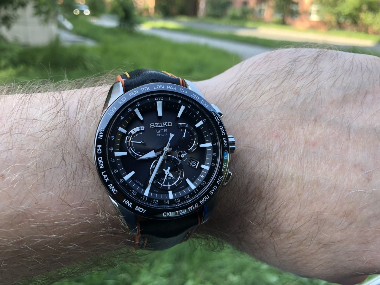

По теме , были астроны , жили на колонке Техникса )
