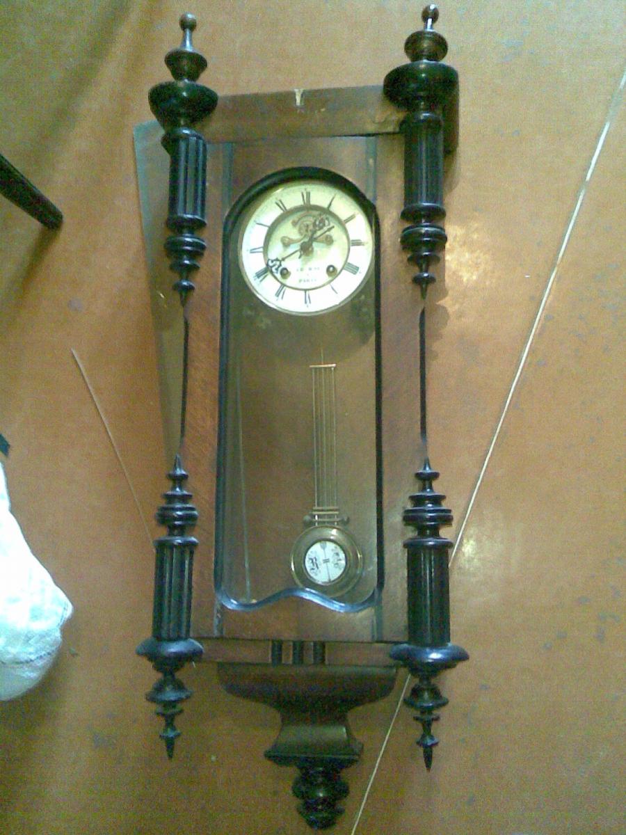

У настенных часов Ле рой Париж при бое очень неприятно дребезжат стекла в деревянном корпусе и звук получается глухой, дребезжащий и в общем раздражающий - как можно это устранить
И еще можете сказать почему после удара молотка бой глухой, особенно первый удар (звук от последующих ударов неодинаковый)

Между стеклами и элементами их крепления проложить НЕЧТО, как минимум. бумагу, чтобы стекла распереть.

Скорее всего разрегулировался зазор между гонгом и камертоном. Гонг слишком близко к камертону. Камертон в виде пружины, расположен на задней стенке часов. Да и часам лет немало.

Скорее последний удар может быть другим ( сильнее)
Причина , не отрегулированный ограничитель хода молото4ка. Т.Е. после срабатывания толкателя молоток упераетса не в огране4итель а в следующии толкатель. А последний удар молотка срабатывает на полний ход до ограничителя.
Почему звук гонга не радует ?! Эта болезнь лероев и подобных корпусов - дверца и боковые стенки из стекла!
Корпус часов являетса резонатором , представьте что это стеклянная гитара.

а еще есть оконная замазка

Это слишком жестоко. Достаточно бумаги, или, что лучше, тонкой пористой резины.

Имею часы Ле рой. Идут, бьют. Молоток один.
Бой такой, какой Вы описали - хриплый (с дребезжанием).
Это не от дребезжания стекол.
Установил, что первый удар чистый (без дребезжания), а последующие - хриплые (с дребезжанием).
Изучение вопроса показало, что дребезжание боя связано с вибрацией гонга (звуковой спирали) после первого удара.
Второй удар приходится уже на вибрирующий гонг, и в момент второго удара (за мгновенья до непосредственно удара) происходит неоднократное соприкосновение молоточка и гонга, что и вызывает дребезжание.
Как лечится - не знаю. Скорее всего связано с материалом гонга - упругость.
P.S. Гонг закреплен намертво.
Такое может происходить , если молоток бьет металическои частью о гонг ! Если он бьет , как положено , коженои вставкои , то звук бужет или нормальныи , или глухои если молоток слишком глубоко стоит.
