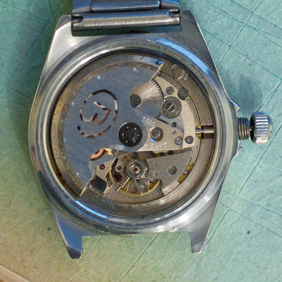

подскажите куда нажать или покрутить чтобы головку правильно отсоединить для изъятия механизма...

Старый 09.01.2011, 21:45
Talon Talon вне форума
Регистрация: 09.01.2011
Сообщений: 7
ооо разобрался че нажать )) всем спасибо ))
