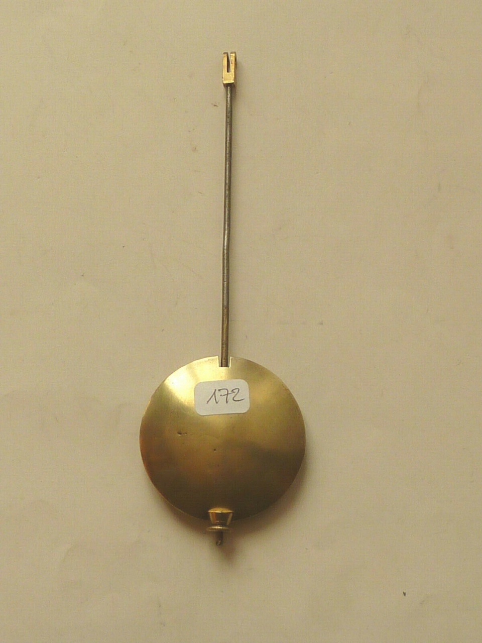

такой что ли?
понял что не такой, ни разу не видел Вашу версию. Это что за часы можно глянуть

Это у вас от шайбы. Соберу, покажу.

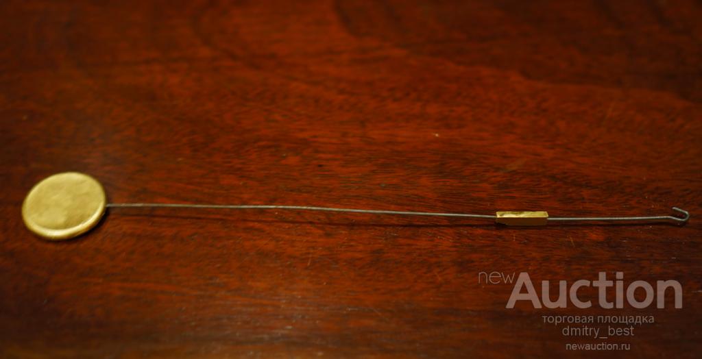

Алексей на аукционе есть

Саша, я спрашивал, это новодел.

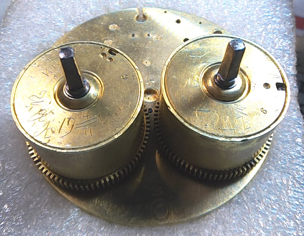

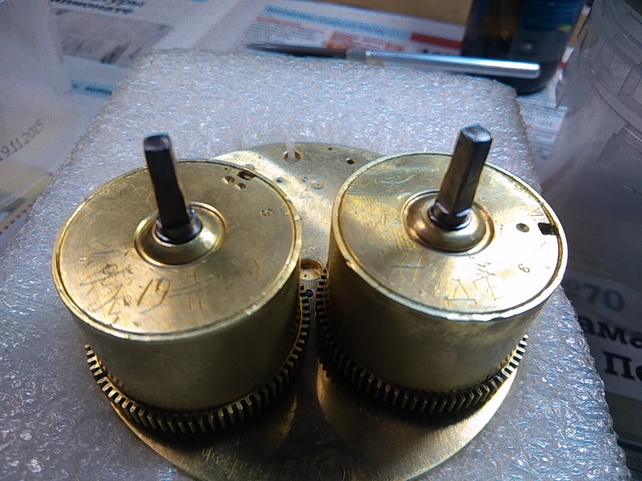

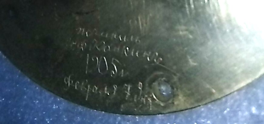

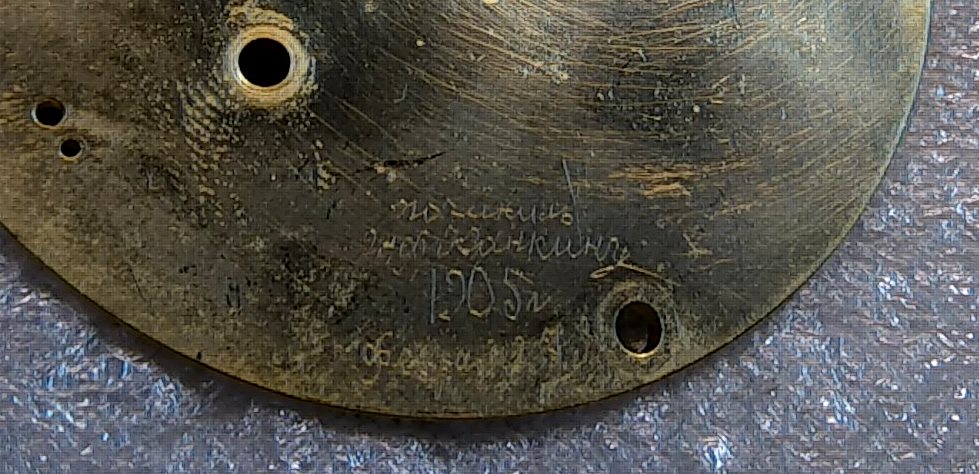

Не сторонник всяких надписей, но интересно. Каминные очень давно в России. "Починилъ И.Ф. Канкину 1905 февраля 7 дня" на платине и на барабанах "Ходъ", "Бой" и дата. Получше никак не удалось сфоткать.

Леша, это Ять в конце фамилии, т.е. Канкинъ. Фамилия с финскими корнями, похоже)
