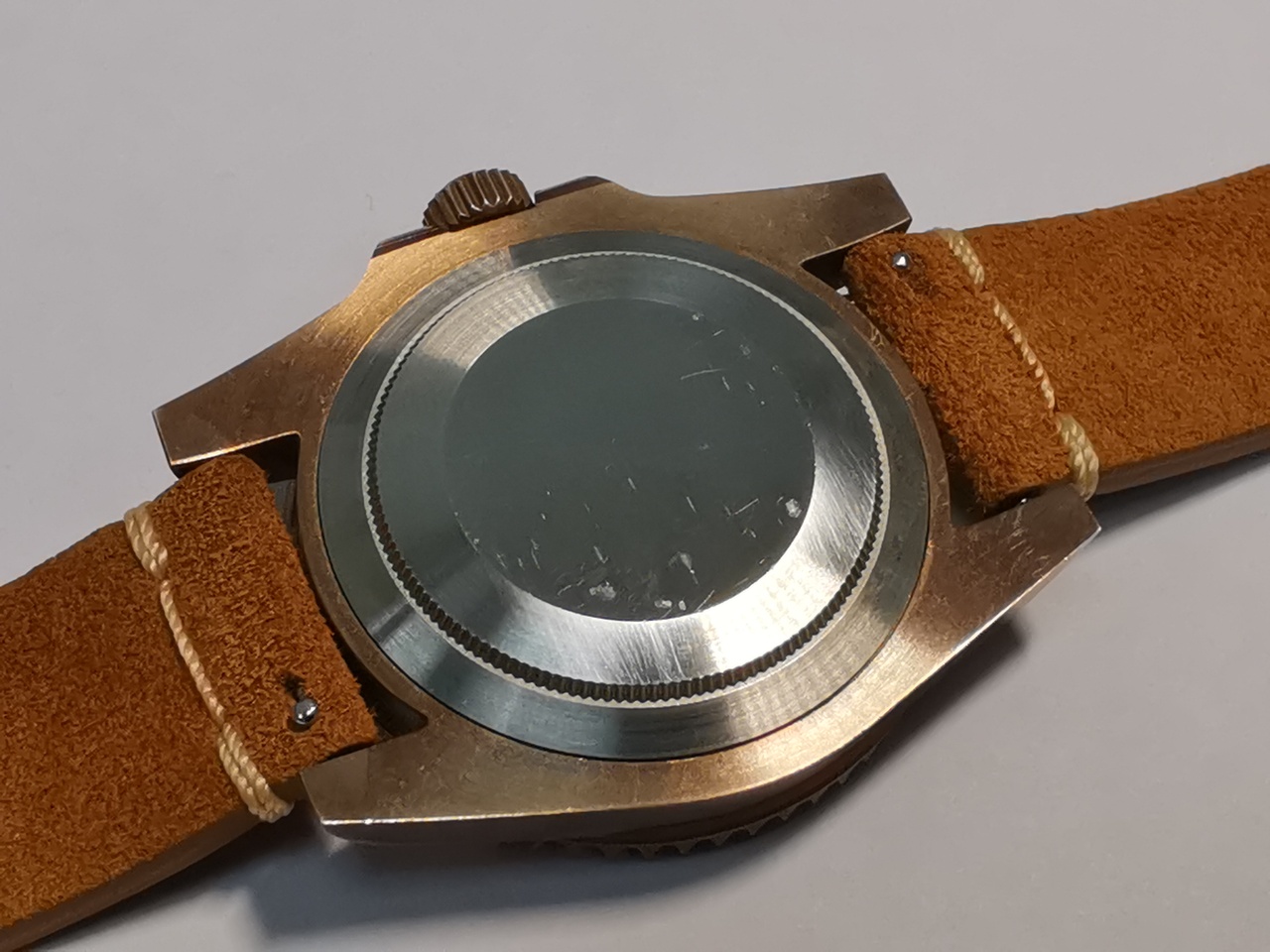

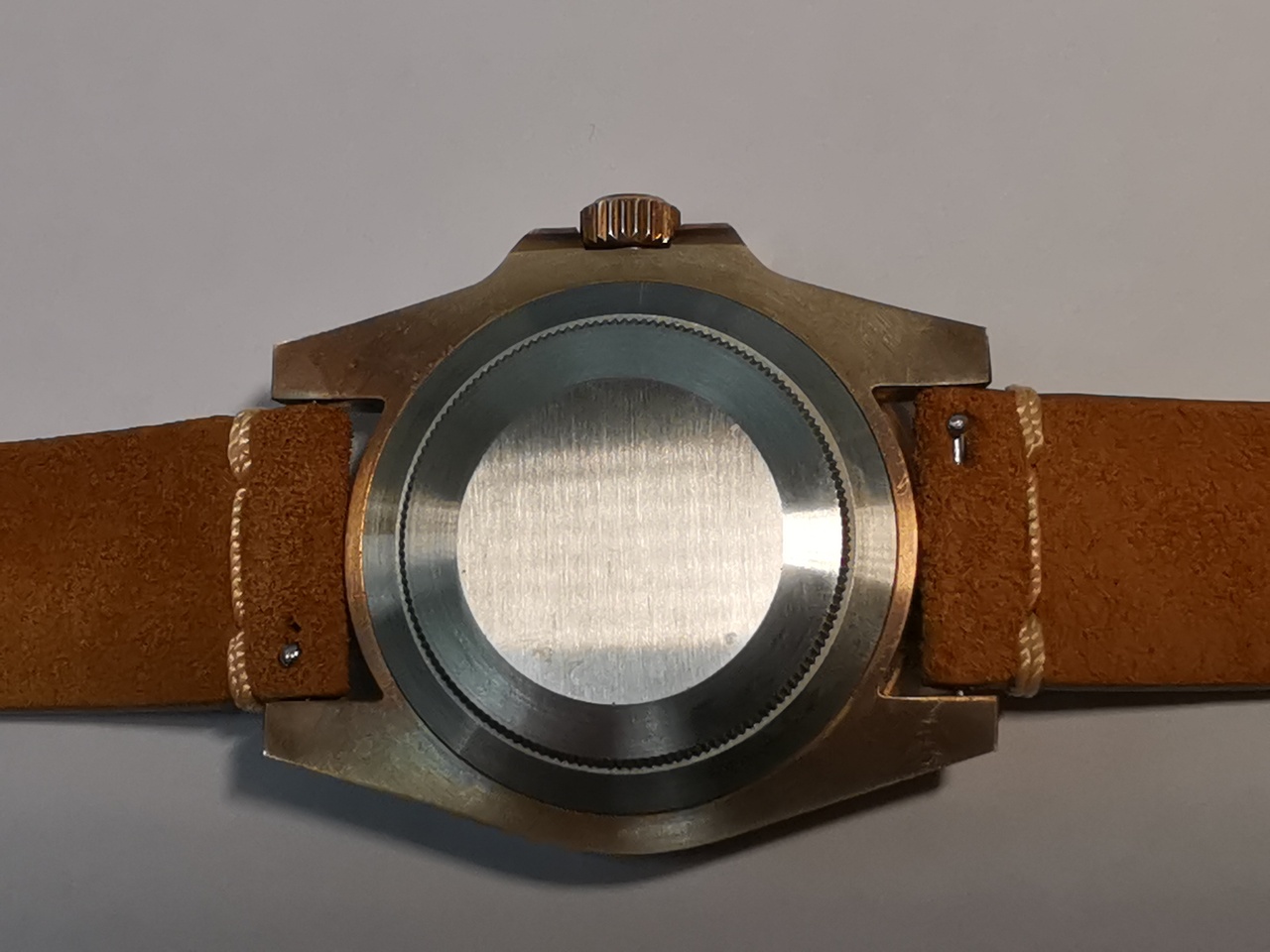

Корпус часов упакован в пленку в два оборота. Что бросилось в глаза при первичном осмотре, - это следы окисления бронзового корпуса и бакли на ремешке, так как будто часы уже побывали длительное время во влажной атмосфере. Ещё больше удивил тот момент, что под пленкой прикрывающей заднюю крышку, обнаружилась ржавчина, после удаления которой остались углубленные следы в виде точек коррозии. Я незамедлительно написал продавцу об этом факте. Продавец предположил, что во время транспортировки часы могли намокнуть. Следов влаги внутри контейнера я не обнаружил, из чего могу сделать вывод, что общая культура производства данного предприятия предполагает хранение изделий, а возможно и сборку их, в ненадлежащих условиях.

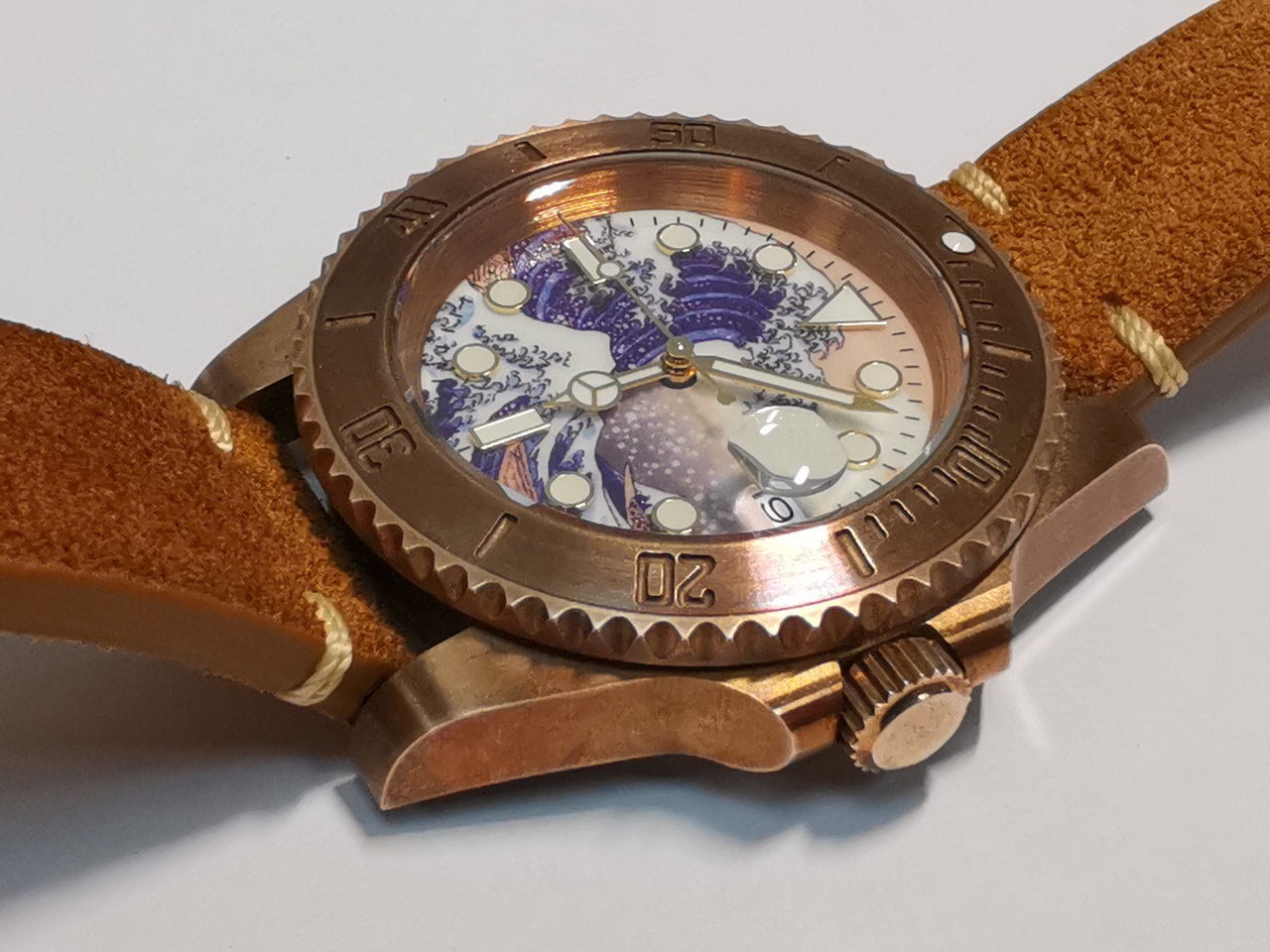

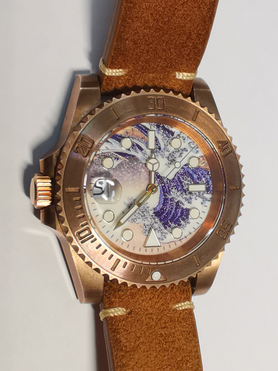

Ко всему выше сказанному добавлю, что и качество обработки корпуса мне показалось худшим по сравнению с теми часами, что я покупал ранее(схожая модель). Возможно я придираюсь, но не могу не заметить, что все линии корпуса довольно острые (и да, это видно на фото и видео на странице магазина). Корпус не отпескоструен как модель с st2130, здесь всего лишь чистовая механическая обработка без полировки. Безель островат по краю с зубчиками. Для сравнения я достал из коробки Субмаринер от Пагани и сделал определенные выводы. У Пагани корпус полирован(он стальной) и кромки притуплены. Безель что у Пагани, что у Сан Мартина одинаково отстрый. У Пагани безель имеет незначительный люфт, а у Сан Мартина люфта не имеет, хорошо сидит. У Пагани вставка безеля керамическая, у Сан Мартина- металл(бронза), - и там, и там установлены хорошо.

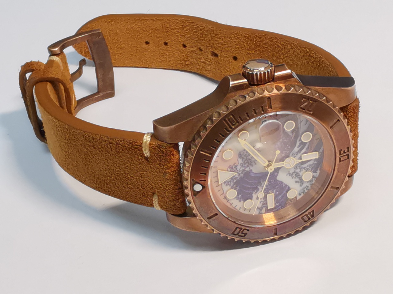

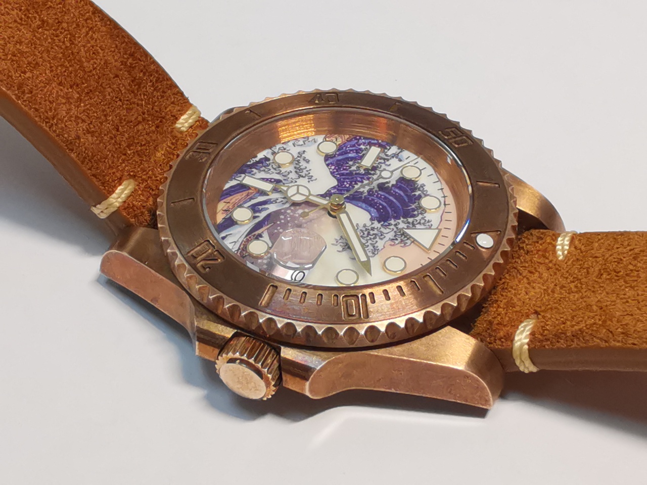

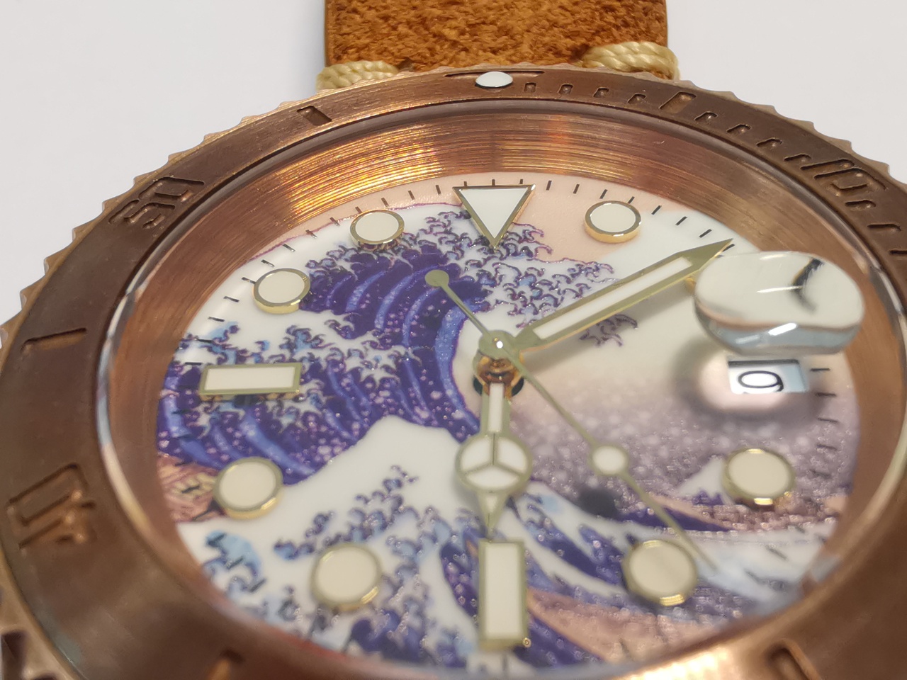

Корпус часов диаметром 40,5мм, выполнен из бронзы. От ушка до ушка 48мм, диаметр с головкой 44мм, между ушками 20мм. Толщина корпуса около 12мм(без циклопа). Корпус по всем поверхностям кроме верхней имеет следы чистовой механической обработки. Верхняя часть корпуса слегка браширована-сатинирована. Кромки довольно острые. Между ушками качество обработки металла как у Пагани.(заметные вертикальные полосы) Безель на 120 кликов выполнен из бронзы, имеет вставку с внутренней гравировкой в виде основных минутных обозначений и жемчужину с неплохим люмом в точке соответствующей 60 минутам. Вращение безеля туговатое но без усилий, люфта не имеет.
Стекло над циферблатом плоское сапфировое, имеет линзу-циклоп над датой. Над безелем практически не выступает.
Циферблат художественный, выполнен мелко рельефной печатью с фрагментом гравюры Кацусика Хокусая "Великая волна в Канагава". Печать выполнена люминофорными красками, особенно видны в темноте светлые по гамме участки. По периметру окружности циферблата нанесены минутные метки черной краской в виде черточек. Часовые метки выполнены в виде кружков, двух прямоуголиков и треугольника заполненых средненьким(чуть ярче циферблата) по светимости люмом в золотой оправе. Окошко доты прямоугольное, без оформления. Стрелки в стиле "Мерседес" золотые с наполнением люмом той же силы, что и часовые метки.

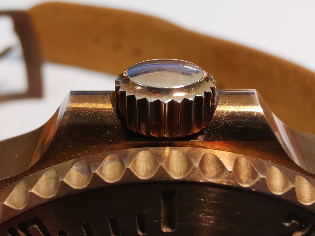

Заводная головка с треугольными ребрышками, слегка выпуклая с торца, без логотипа, полирована, завинчивается на резьбу на 2-3 оборота.

Задняя крышка стандартная для многих "субмаринеров", стальная , сатинированная по окружности и продольно сатинирована в центральной части.

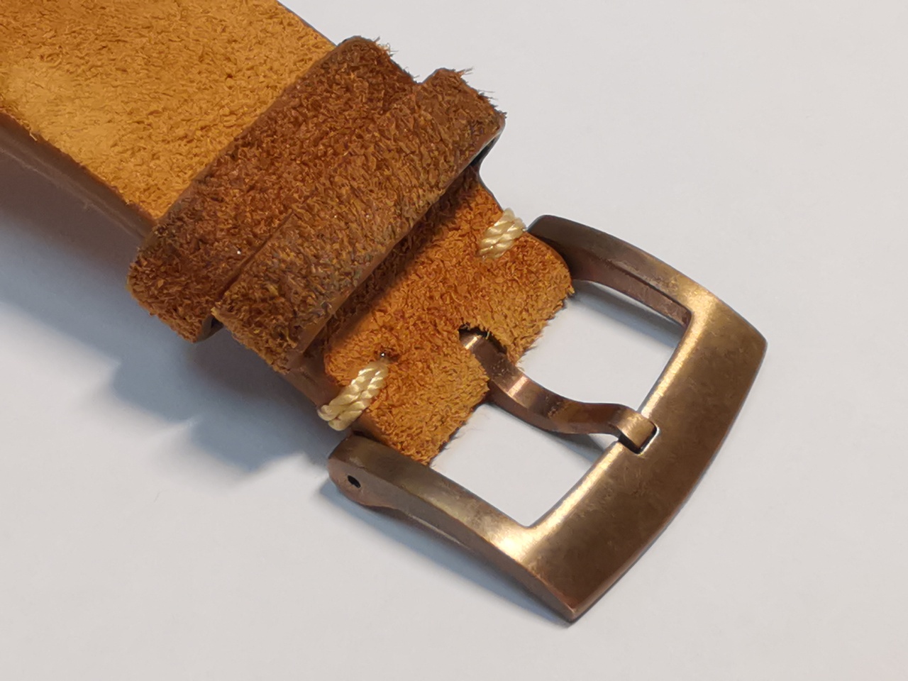

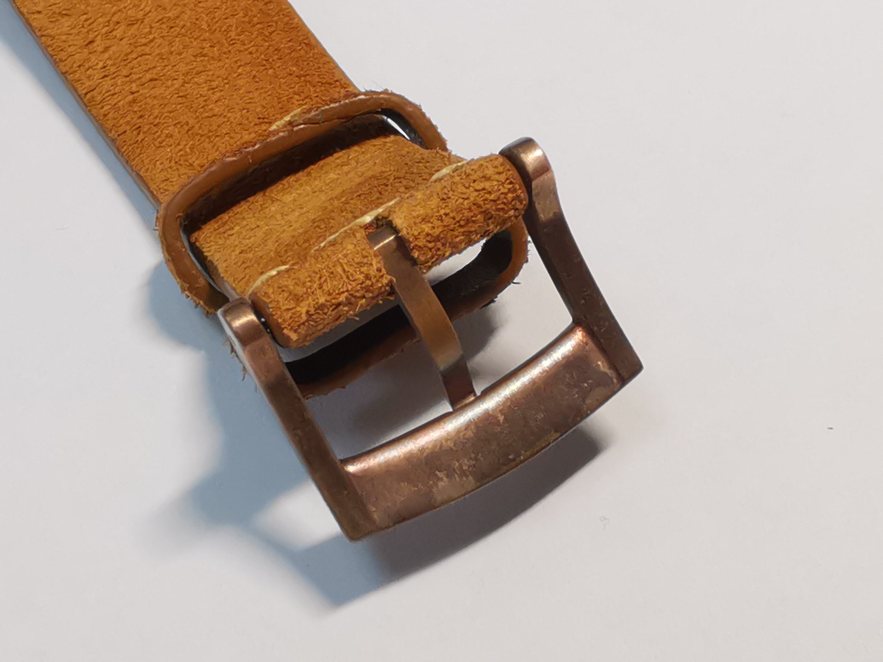

Бакля бронзовая, компактная, имеет мелкое сатинирование по всем поверхностям. Логотипов не имеет.
