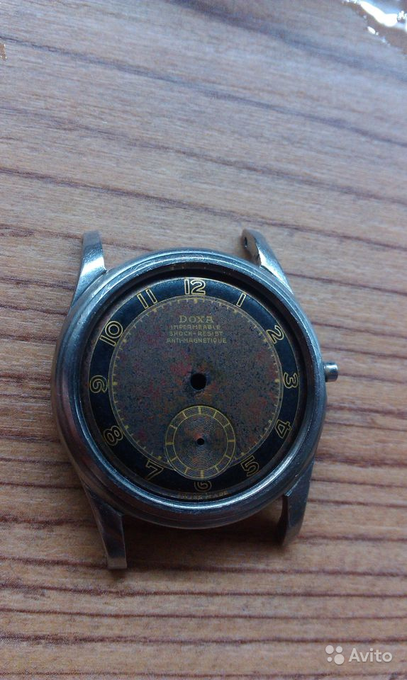

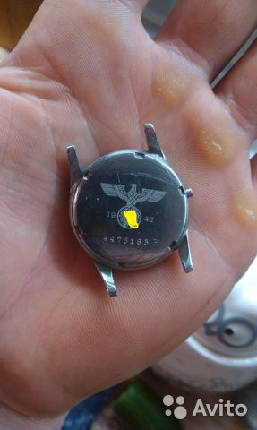

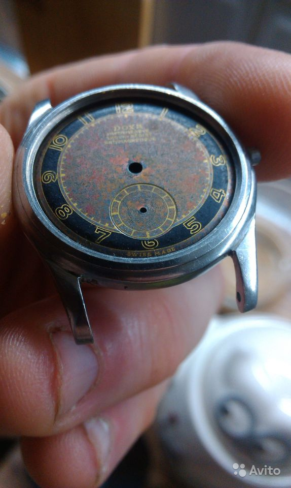

Прошу оценить подлинность корпуса Doxa 1942 года
Прошу оценить подлинность корпуса DOXA 1942 года. Извиняюсь за качество фото. Посылочка в дороге. Похожие есть у Германа. Рука продавца внушает...

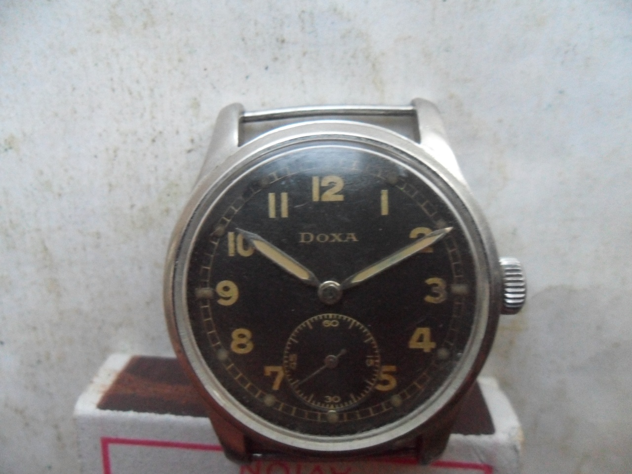

https://german242.com/sh/s978_doxa.htm
Похожие есть у Германа https://german242.com/sh/s978_doxa.htm

Откуда там орел нанесенный лазером?
У Германа вообще не такие.похоже на обычную гражданку «затюненую» под рейх
Какой то символ есть после номера,возможно D,но тогда смысл этой вороны?
Циферблат без светомассы+куча надписей которые никогда не встречал на военных часах.
Имхо-сувенир

Вы верите в подлинность этого орла? Видно даже по этим фото, что способ нанесения кардинально другой.
А вот "заветных" буковок D...H - как раз и нет. То есть часы у военных не были.
Да и вообще, я не спец по Дохе, но цифер не выглядит времен ВМВ, а более поздним. И оба стандарта - немецкого и "грязно дюжины" с другой стороны - предполагают светомассу на цифере.
Сам корпус - тоже выглядит слишком вычурным с этими гнутыми ушами. Кому это было нужно, когда полевые часы вместе с людьми - это валовый расходник. По вашей ссылке на Германе корпус заметно проще исполнен.

Не извиняйтесь,это фуфломецин.

DH нет -это очевидно. Претензии на СУХОПУТНЫЕ войска снимаются. Гражданские ? Номер у Германа D 4525301 H. На "претендентах" 4476183 (неразборчивый символ похожий на Z). Номер "претендентов" более ранний, чем у Германа, или уже 8-значный ? десятки миллионов ? ! Или это вообще не DOXA !? Что может означать таинственный символ, похожий на Z ?

Неужели вы по таким фото купили часы на Авито?

Как по мне для неопытных новичков авось купят!

Каждый раз, когда вижу на часах орла с датой, задаю вопрос продавцу: "Что означает эта дата? Какое событие?" Результат, в лучшем случае - молчание, в худшем - чёрный список.

Орел левый.
Для уточнения датировки нужно фото с боку. Чтоб были видны наружные боковые поверхности ушей.

Понятно. Придут- сделаю. А то, что DOXA, - это вероятно ?
