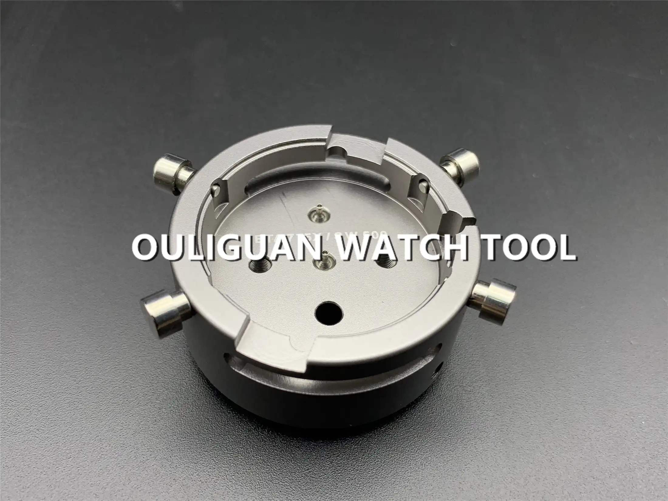

Разобрал, промыл и собрал 7753 ЕТА механизм - всё как по инструкции. Позволил себе некоторые импровизации с Moebius смазками
Тикают без проблем, но стрелки я ещё не установил. Привожу корпус в порядок и жду новую заводную головку и прокладку для задней крышки корпуса.
Трудности были со снятием центральной стрелки секундомера - пришлось задействовать K&D пуансон. Этот процесс не для людей со слабой психикой.
Хотелось бы услышать от других об опыте обслуживания 7753. Пользовались ли такими держателями корпуса?
Находите ли вы их удобными / полезными? Как устанавливали стрелки в ноль? Любой другой опыт или советы. Спасибо.

У меня «хулиган». Купил когда то, но не пользовался ещё, так как не понравился)).

А чем конкретно не понравился? Посадка механизма внутри держателя, или регулировка опор, работа кнопок, качество шлифовки корпуса? На некоторых указано Нержавеющая Сталь, а выглядят покрашенными. Зачем?
Сдаётся мне, что этими металическими стрежнями можно повредить камни опоры.
